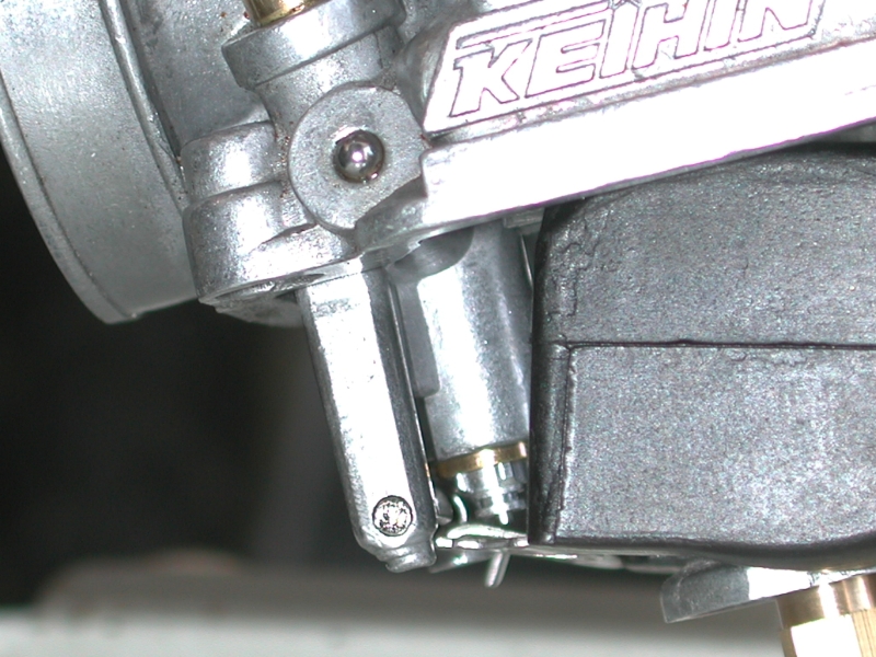

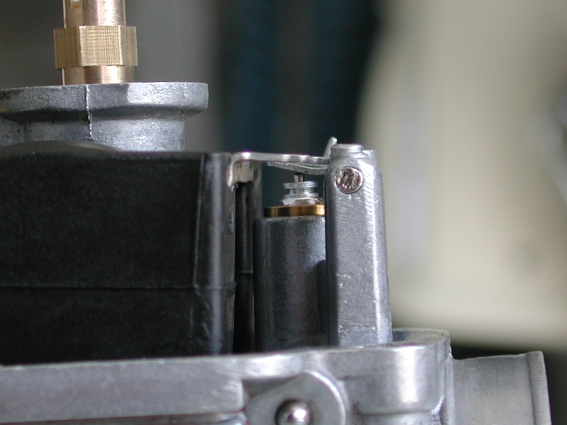

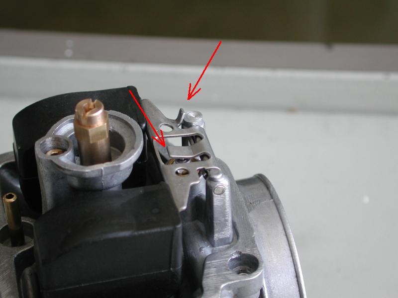

Hi,
ich hab nen neuen 28er Keihin PWK und mir ist der jetzt schon 4mal übergelaufen. Und das bei ca. 20 mal Motor laufenlassen. Der Vergaser läuft also nicht jedes mal über, aber schon ziemlich oft.
Hab jetzt in diesem Topic gelesen, dass man das Spritniveau durch ein bisschen biegen von irgend einem Teil, erhöhen oder senken kann.
Ist es die Lasche, die direkt auf die Schwimmernadel drückt, oder die andere??? :-D
Hab auch gesehen, dass in der Schwimmernadel ein gefederter Stift steckt. Wenn der Schwimmer ganz oben ist ( Anschlag) feder der Stift aber nicht ein. Ist das normal???
Hier sieht man wenn der Schwimmer ganz unten ist. Fällt jemanden was Ungewöhnliches auf?
Ich hoffe, dass ich das bald in den Griff krieg. Regt mich nämlich tierisch auf.
Die Lasche ist schon richtig, aber da fehlt auch ein Drahtbügel an der Schwimmernadel.
Drahtbügel war da nie einer dran. Hab auch mehrer Vergaser der gleiche Baureihe geöffnet. Da ist nirgends ein Bügel.
Dann eben nicht. Bei meinem Keihin ist einer dran und der GasHerr läuft auch nicht über. :-D
Hmmmm... so ein Bügel mach schon Sinn.
ABER: Um die Benzinzufuhr und dadurch ein Überlaufen zu stoppen, bewegt sich ja der Schwimmer und damit auch die Schwimmernadel nach oben. Die Nadel wird also zwangsläufig, mit oder ohne Bügel gezwungen die Zufuhr zu unterbrechen.
Oder lieg ich da falsch?
Deine Überlegung stimmt schon. Dennoch würde ich an Deiner Stelle das ganze so zusammenbauen, wie es sich gehört. Also mit Bügel und mit federndem Stiftchen in der Schwimmernadel. Sooo teuer ist eine neue Nadel ja nun auch wieder nicht. :-D
Das gefederte Stiftchen hat meine Nadel ja, nur den Bügel nicht.
Naja, werde mir dann mal so ne Nadel besorgen und dann wieder berichten...
Danke derawei
