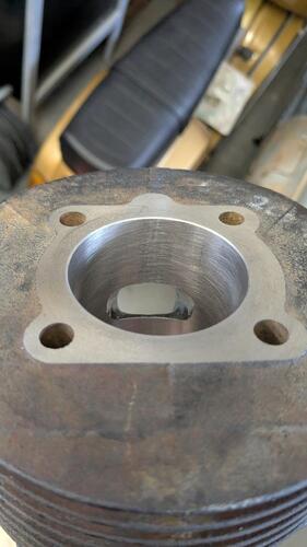

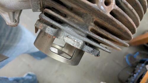

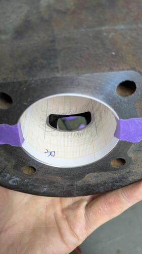

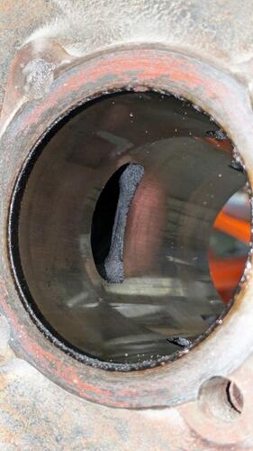

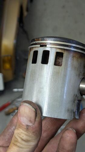

Ich überhole gerade einen spanischen PK125S Elsestart Motor und wundere mich etwas über den verbauten Zylinder. Bohrung ist mit ~55 mm original, aber die Kanäle / Kolbenfenster kenne ich so nur von DR?
DR 130 hat aber 57 mm und mit 55 mm gibt's von DR nur den Kurzhub 102er - mit ganz anderem Kolben.
Markierung am Zylinderfuß ist rausgeschliffen.

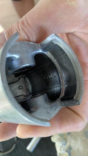

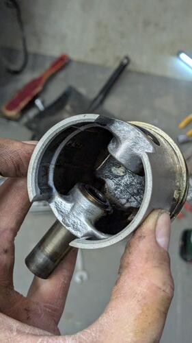

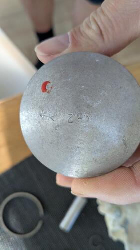

Kolben ist von Asso.
Kann da jemand was zu sagen? Ich find nix, brauche aber mindestens neue Kolbenringe und eigentlich wäre auch Übermaß-Kolben fällig.

Gabs nicht früher auch einen 121er dr? Polini und malossi gabs ja auch mit 121.
Würde auf so einen tippen.
vor 2 Stunden schrieb heizer:
Möglich, aber die einzige Referenz, die ich für DR mit 55mm Kolben gefunden habe ist die folgende. Das ist aber ein anderen Zylinder :-)

Kumpel hat einen von einem in Italien gekauften VMA1M Nuova Motor gezogen. Ist ein 121ccm DR. Gabs eigentlich von allen Herstellern, bis die in den 80ern auf 57mm Kolben umgestiegen sind.
Der @momo hat den :laugh::cheers:

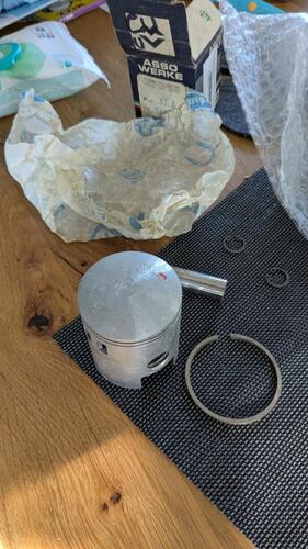

Der oben verlinkte Übermaß-Kolben (danke nochmal!) liegt inzwischen hier und ich suche gerade noch eine Motorinstandsetzer in der Nähe - ich will den Gussklumpen eigentlich nicht verschicken.
PXL_20250807_162046717.MP_copy_907x1612.thumb.jpg.9bbb759986276359ced02497afa6c1d7.jpgPXL_20250807_162053543.MP_copy_907x1612.thumb.jpg.bf5786bf9557f0c52233bdad7c5b9c0d.jpgPXL_20250807_162059152.MP_copy_907x1612.thumb.jpg.7ee1a603dc66c6ac3df88fa579bfe6a0.jpg
Der Kolben hat die gleiche Form des Kolbendachs wie ein Original-Kolben, ich geh also mal davon aus, dass der für Ori-Kopf vorgesehen ist. War bei mir auch verbaut (PV-Kopf mit zentralem Brennraum), lief aber  dann mit dezentralem PK-Kopf weil das Zündkerzengewinde ausgelutscht war. Aufgebaut wird der Zylinder jetzt wieder mit PV-Kopf.

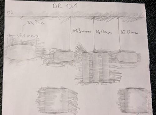

In der Zwischenzeit hier mal die Portmap:
PXL_20250819_191819352.MP2_copy_1152x848.thumb.jpg.8aee20e34d4fc7aef9dda078f6ad0ae7.jpg
Macht eine Auslassbreite von 58%.
Aufgebaut wird mit BGM BigBox und dem originalen SHB 19.19. Steuerzeiten und Auslass werd ich wohl ggf. bissi anpassen - mal sehen :-)

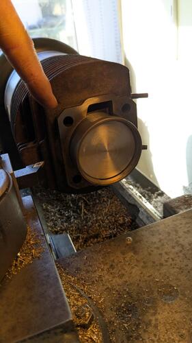

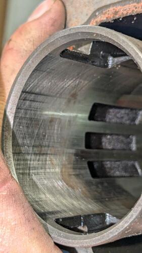

Ging dann auch mal weiter hier: nachdem über @vnb1t eine lokale Möglichkeit zum Bohren/honen gefunden war, mussten wir feststellen, dass mein DR wohl ein Montagszylinder ist... Zylinderlaufbahn zur Fußfläche soweit verkippt, dass der Bearbeiter nach Vermessen gemeldet hat, dass er das mit den 0,2 mm mehr im DM für den Übermaß-Kolben nicht ausgeglichen bekommt. Toll.
Also beim Kumpel die Fußfläche abgedreht, vorher mitm Taster gemessen: ~8/100 mm auf Höhe des Lochkreises - reicht aus um schief genug zu sein :-P An der Kopffläche übrigens ebenso, also wirklich Laufbahn schräg zu beiden Flächen...
PXL_20250921_083536946.MP_copy_907x1612.thumb.jpg.fa34a2cc48f82789fa81fe47bf0bb60c.jpg
Lief völlig unauffällig so, bei mir einige 100 km und davor mit Sicherheit einige 1000km... Sieht man nix an Zylinder und Kolben. Einzig am KoBo-Lager könnte man meinen, dass es einseitige Laufspuren gibt...
Wir haben unten 0,15mm abgenommen und dann gleich oben um 1,2mm abgedreht.
Nach Auslitern und Messen von PV- und PK-Kopf fiel die Wahl dann doch auf den PK-Kopf. Der wurde auch noch passend abgedreht.
Zylinder wurde dann nochmal zum Bearbeiter gekarrt (danke für die Fahrerei @vnb1t... ) und dann doch noch gebohrt und gehont :-) Ist perfekt geworden, 8/100mm Einbauspiel mit dem neuen Kolben.
Dieses WE war's dann soweit, der Zylinder wurde verbaut, nochmal Steuerzeiten gemessen und der Auslass bearbeitet:
PXL_20250927_140836123.MP_copy_907x1612.thumb.jpg.1265e6b3604121158a624b1446e13b49.jpgPXL_20250928_083231843.MP_copy_907x1612.thumb.jpg.fe19e4c10eb36ba3f2a42e38f85f6393.jpg
Final mit 1,5 mm Alu + 0,25 mm FuDi:
ÜS ~120
AS ~174
Breite AS: 63%

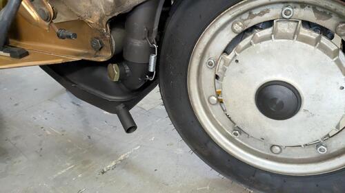

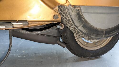

Am BGM-Puff hab ich noch einen AFR-Anschluss eingeschweißt:
PXL_20251004_132859619.MP_copy_1612x907.thumb.jpg.b18052eeb8dcb1442cee202fe89e5030.jpgPXL_20251005_111441693_copy_1612x907.thumb.jpg.d824917d0d9f60537e696d591378f6c5.jpg
Allerdings bei der ersten kurzen Fahrt heute viel zu mager, ich bin nach dem Neuaufbau nur von HD 76 (gemessen 0,74mm) auf HD 80 (gemessen 0,79 mm) hoch, das ist wohl zu wenig, auch bei der ND (42).
Beim SHB wurde auch noch ein Venturi verbaut, der hier schon seit Ewigkeiten ungenutzt rumlag, drüber ein Schaumstoff-Filter
