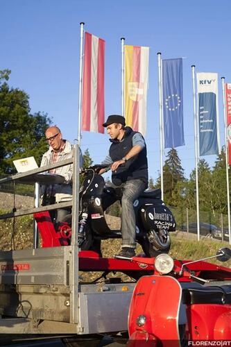

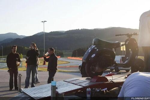

Springrace 2012:
Scheiß Prüfstand :muah:.
