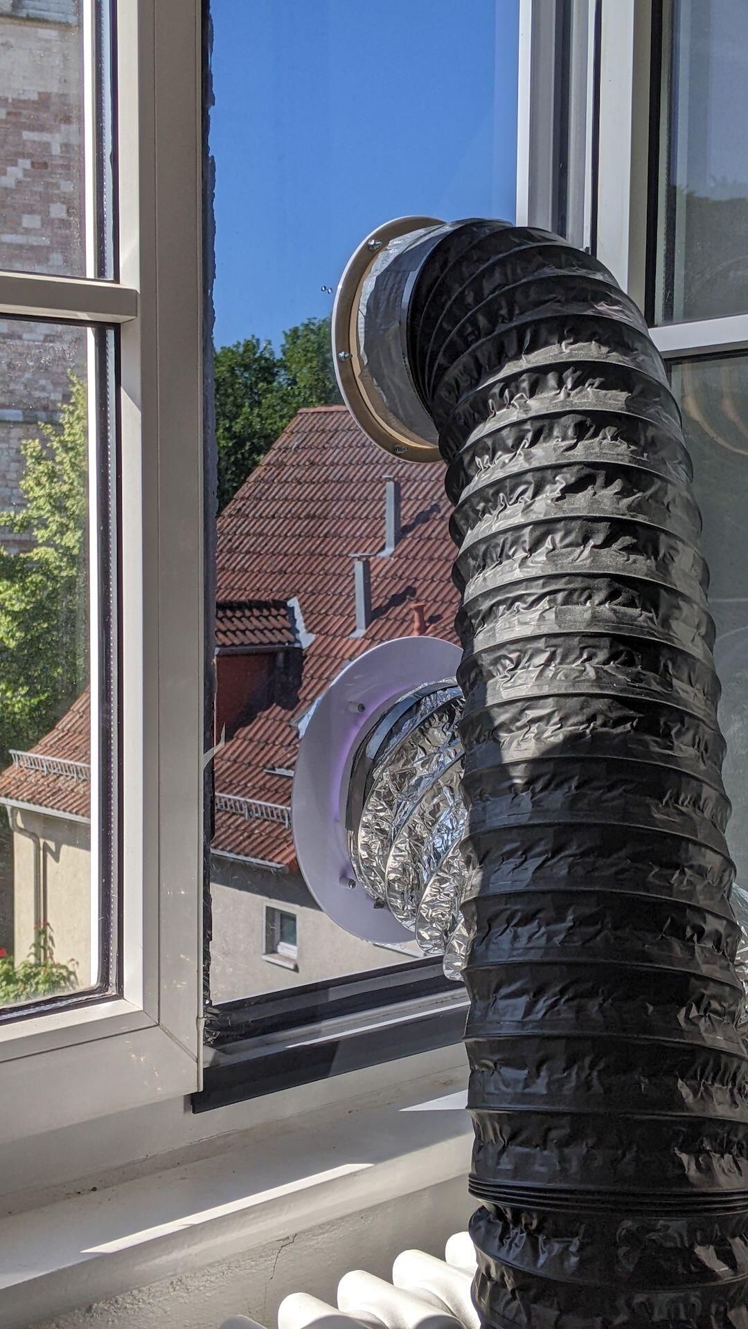

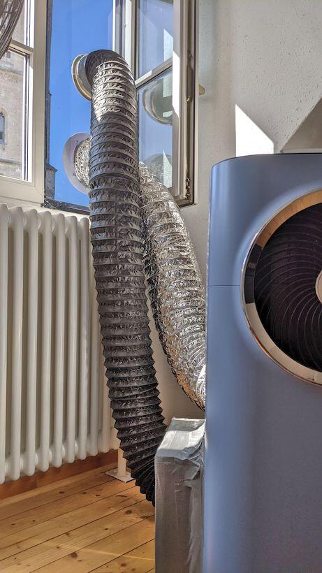

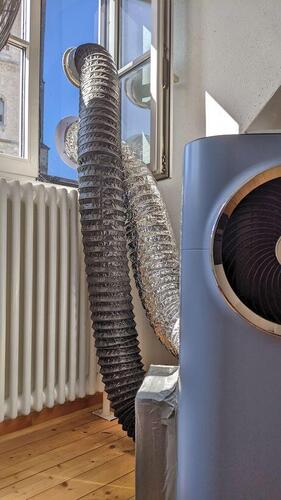

Ich habe eine Klarstein Kraftwerk 10k smart mit:
  • Zweischlauch-Umbau
  • zusätzlicher Abluftschlauch Isolierung
  • Standdämmung
  • mit Magnetband befestigtes Fensterkit aus gegossenem 3mm Acrylglas (grau getönt; 21% Transmission)

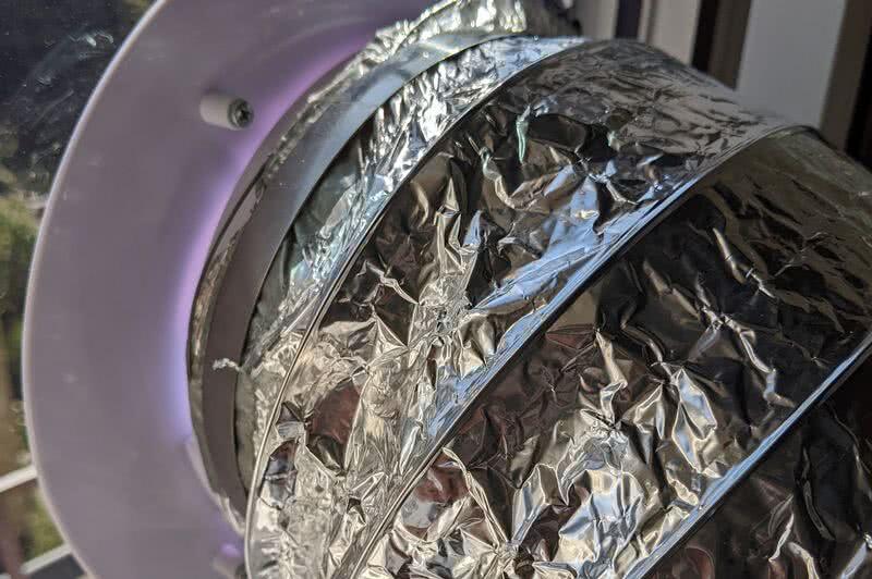

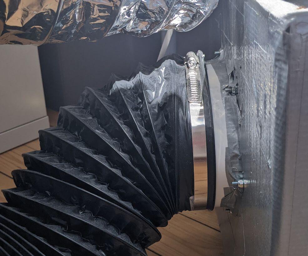

Fensterauslass "Sichler"
Aulass zusätzlich isoliert mit 180mm Aluminiumschlauch

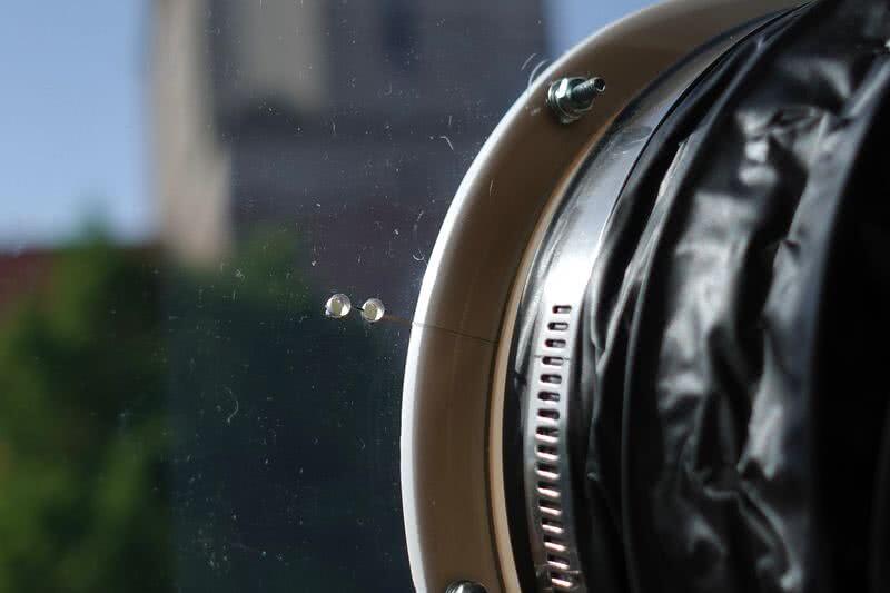

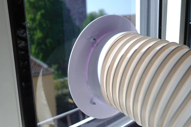

Zuluftschlauch mit Standardkitbefestigung
Beim Bohren der 150mm großen Öffnung ist leider ein Riss entstanden.
Ich hätte die Plexiglasplatte besser abstützen sollen.
Deswegen die zwei kleinen Bohrungen zum Aufhalten des Risses.

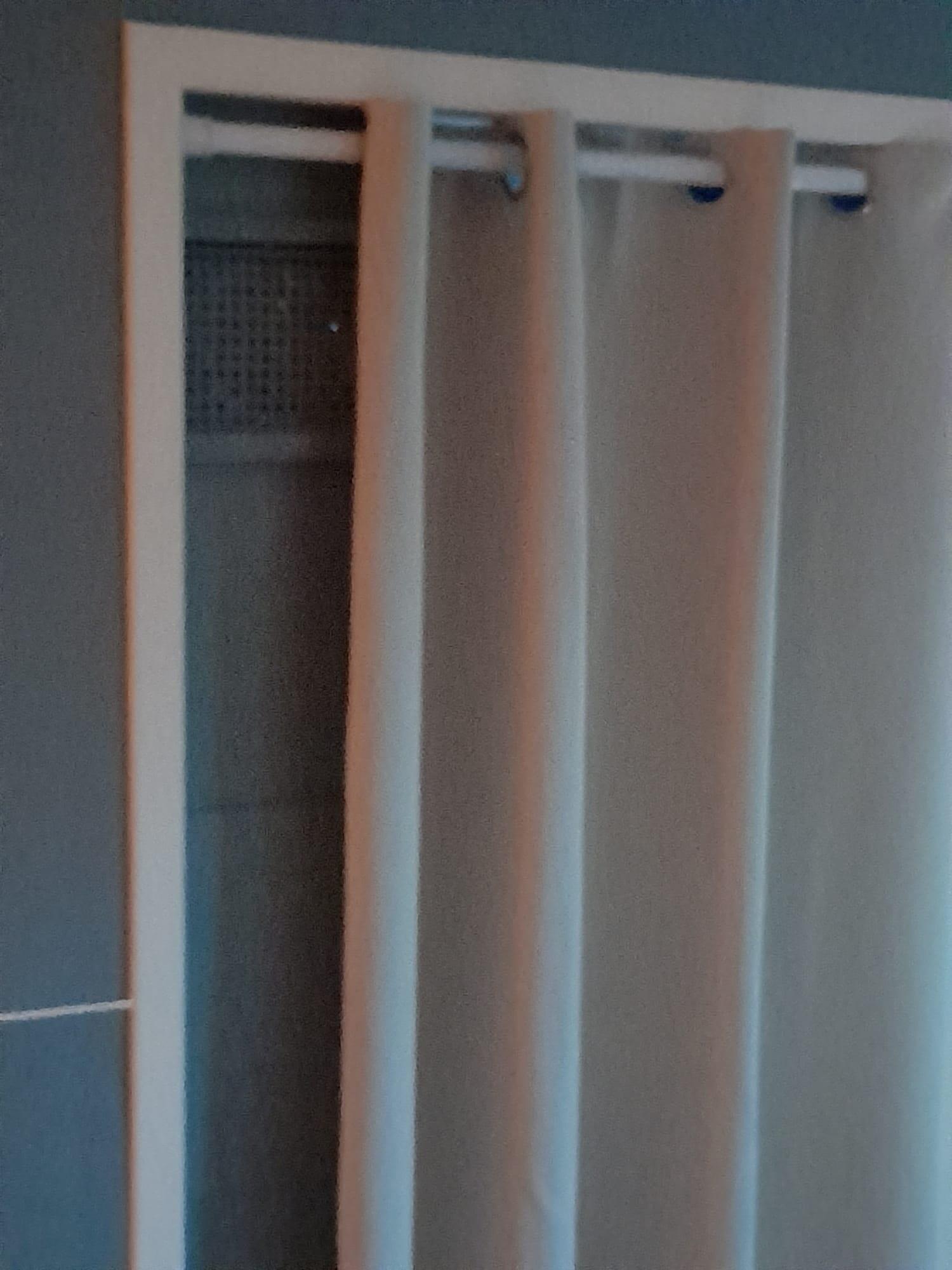

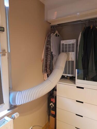

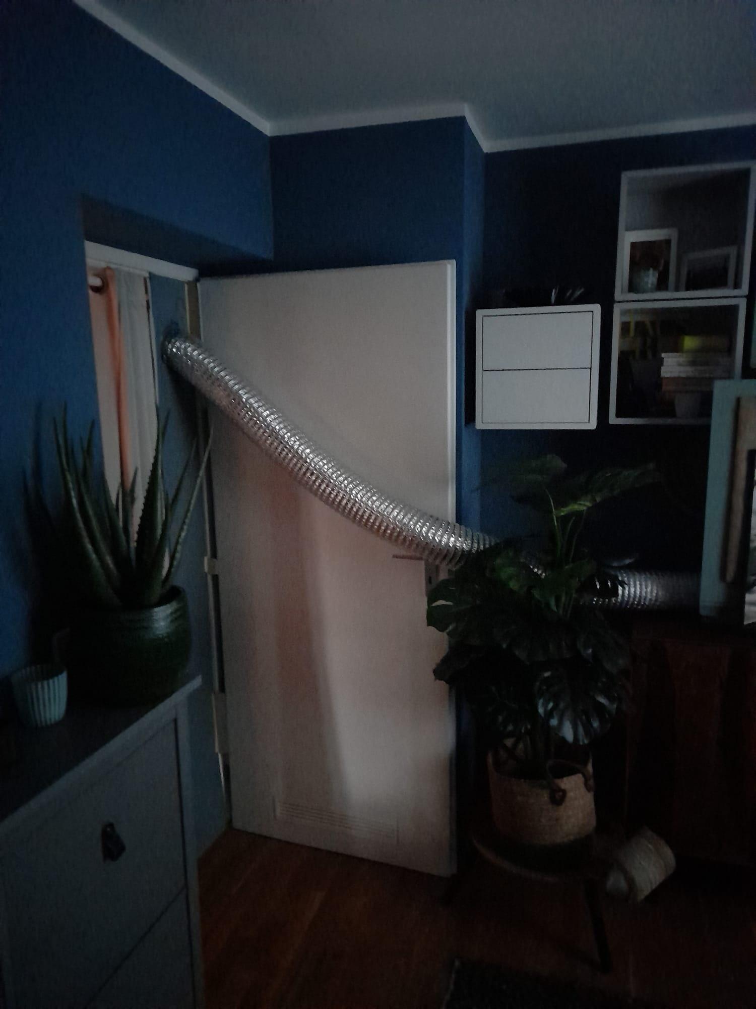

servus ohne klima läuft bei mir schon seit über 10 jahren nichts mehr. die erste war eine gebrauchte von einem bekannten für 100 euro, seit zwei jahren jetzt die neue weil bei der alten sich der kompressor verabschiedet hat.
SHINCO Mobile Klimaanlage mit Abluftschlauch, 3-in-1Klimaanlage mit Luftentfeuchter&Ventilator, 7000BTU, 2,05 kW, Mobiles Klimagerät mit Schlafmodus, Timer und Montagematerial, Räume bis 54m³ : Amazon.de: Küche, Haushalt & Wohnen
ich habe eine 2,5 zimmer wohnung. die anlage steht in dem kleinen ankleidezimmer, der schlauch geht zum offenen fenster raus, zimmer wird eh kaum genutzt und ein loch durchs fenster macht keinen sinn, weil es schallschutzfenster sind (straße direkt vor dem fenster). ich habe dann ein loch dirch die wand gemacht für die kühle lüftung, d,h. die anlage steht im kleinen zimmer, blast durch die wand ins schlafzimmer. (ist sehr ruhig, und kein abluftschlauch im schlafzimmer).
wenn ich jetzt mein wohnzimmer kühlen möchte, ist ein verlängerter schlauch angebracht, den man bei bedarf zusammenstecken kann. der schlauch geht dann an die schlafzimmertür und bläst die kühle luft ins wohnzimmer. dafür habe ich einen vorhang und eine selbstgebate kleine trennwand mit öffnung, siehe foto. ich finds echt gut und praktisch, subjektiv viel besser, laut anzeige vielleicht höchstens 2 grad im schlafzimmer kanns schon mal richtig kalt werden. durchschnittlich läuft die anlage so 10 - 20 tage pro jahr, stromverbrauch fällt kaum auf. ohne würde ich verrückt werden. ich wohne im 2. stock kein dachgeschoß, da hat es schon mal gerne 26grad, kopfschuß.
ach ja, zusätlich laufen natürlich noch deckenventilatoren, wie ihr seht, ich mag es nicht warm.....:-D
ankleidezimmer, öffnung ist so groß wie der auslaß der klimaanlage. ist eine ytong wand, habe ich mit einer flex bearbeitet, riesen sauerei.
hinter dem fernseher ist dann der schlauch zusammengefaltet und bläst seitlich raus, oder wie auf dem foto, der schlauch geht zur tür ins wohnzimmer.
im wohnzimmer sieht es dann so aus, hinter dem vorhang ist das schlafzimmer und man hört und sieht nix von der anlage....gefällt mir ganz gut. wz ca 19m2, sz ca.12m2

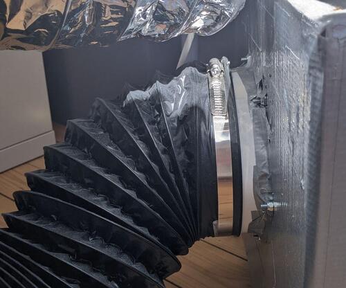

Wie greifst du die austretende Kaltluft ab, um sie per Schlauch ins Wohnzimmer zu transportieren?
Hast du da etwas drübergestülpt, so wie ich bei der Zuluft?

ja, ist etwas verwirrend....also das loch ist nicht in der außenwand, sondern in der wand zwischen ankleidezimmer und schlafzimmer.
die ausstehende kaltluft läuft in ein ca 30x30x20cm behälter an der wand (selbstgebastel aus lackierten glas) von da us geht dann der schlauch raus....da kann ich boch ein foto machen. in dem behälter ist dann das loch für den költeschlauch.

was auch ganz gut geht, als tipp wenn man will. für den schlauch eine mdf platte nehmen, ich sag mal ca, 30 cm breit und den schlauch durchführen, und oberhalb der mdf platte dann die glaspltatte anbringen, z.b. mit einem flachprofil so machen wir das auch ganz gerne zu vereinfacherung für katzenklppen, wenn einem das nicht stört, ist billiger und einfacher. aber man hat halt nicht komplett alles aus glas, so habe ich das bei meiner alten wohnug gemacht bei einer recht großen balkontüre zur vereinfacherung:thumbsup:
sieht image.thumb.jpeg.e3b86331376cfadf4c494740fadb6549.jpegman etwas schlecht, weil hinimage.thumb.jpeg.2a4f6ef048cd3bd793ee4a91052ac131.jpegter dem fernseher, aber so simmmimage.thumb.jpeg.ff4aa9f286940ffbdfd4b37a6b9ff3db.jpegehts aus...letztes foto, ........................... rechts schwarzer kasten, altes foto, dass ist die box

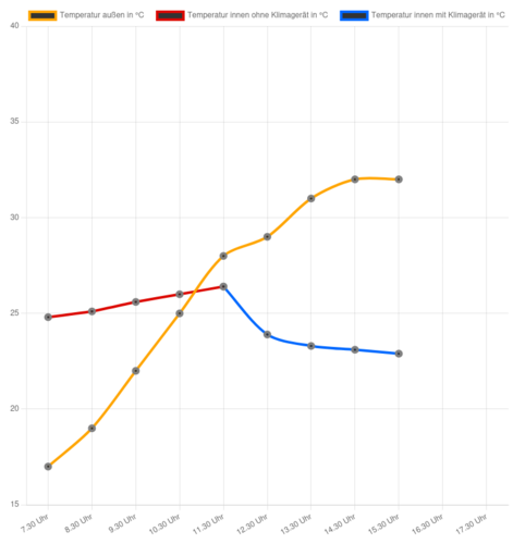

Heute bei 32°C außen 23°C zu erreichen war schwierig, zumindest mit 8000 BTU.
Am Schreibtisch waren es längere Zeit über 23,5° - nur ganz kurz mal 23,2° - jetzt geht es aber in den 22.x° Bereich (trotz angeblich weiterhin 32° außen)
Ich lasse die Anlage morgen trotz der vorhergesagten 5° Außentemperatur mehr dennoch mit nur 8000 BTU laufen.
Mal sehen was die schaffen wird.

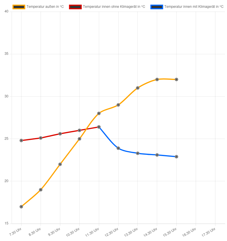

Gestern zum ersten mal die gewünschte Abschalttemperatur (22° am Gerät, 23° an der Messstation) nicht erreicht :wow:
Zum Testende war die Sonne dann weg und es ging langsam immer weiter in Richtung Zieltemperatur.
Aber bis zum Testende um 17.00 Uhr war die Anlage komplett durchgelaufen.
Auch der Boost mit 9000 BTU zeigte nur wenig Wirkung (8000 BTU im Chart ausschalten um den Bereich 9000 BTU zu sehen).
Es lies sich sehr gut aushalten, das Gerät schaffte ganz klar was, aber 27m² bei 37°C über viele Stunden, direkte Sonneneinstrahlung über 6 Stunden, ältere Isolierung und Dachgeschoss haben hier eindeutig die Grenzen aufgezeigt - was ja gut ist! Denn dafür sind die Tests ja gedacht :-)
