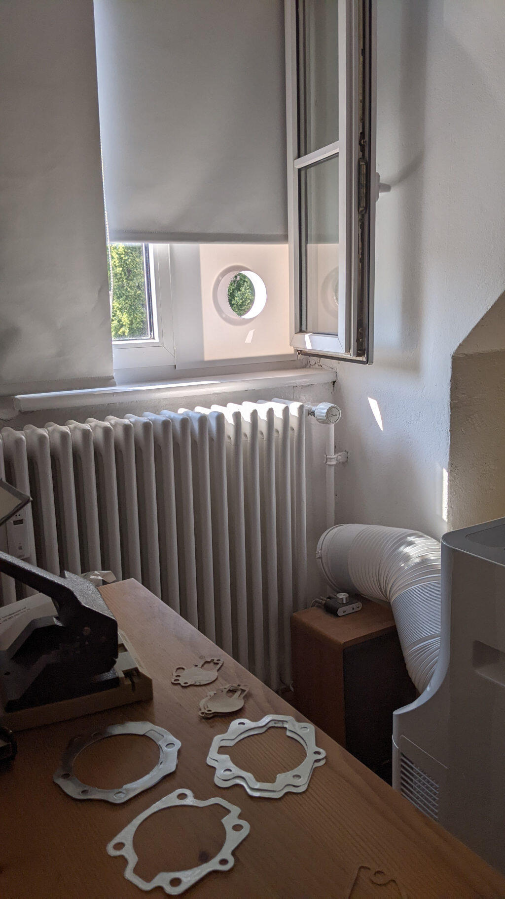

Die neue Scheibe für die Midea ist fertig.
Erst einmal im Einschlauchbetrieb für 16m²
So sieht durchgefärbtes UV-stabiles 3mm Plexiglas mit 3% Transmission bei direkter Sonneneinstrahlung aus.
edit: um 15.30 Uhr steht fest dass das Ding auf Zweischlauchmonster umgebaut wird. Und besser gestern als heute.
Auch werden alle Verbindungen verklebt. Was sich Midea da nur gedacht hat. Vielleicht für eine andere Zielgruppe gedacht das Ding.

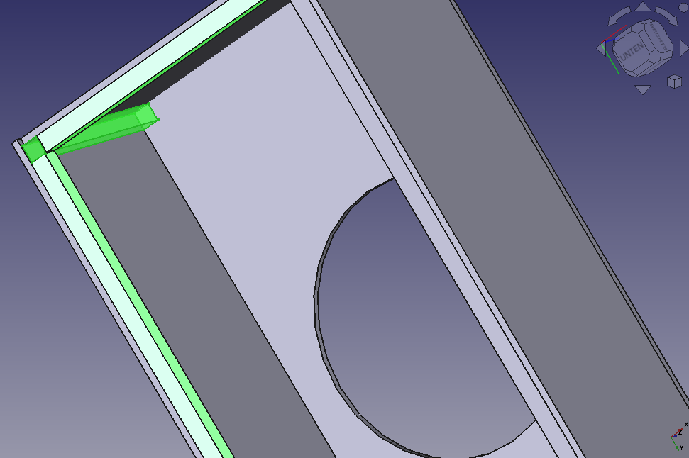

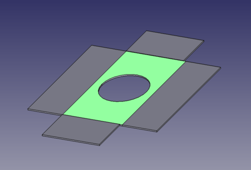

Ich baue was in CAD
Eine erste Idee in 4mm Plexiglas und 120mm Tiefe
Bearbeitet von Nico Caragua
Die Konstruktion soll mithilfe Magnetband an der Klimaanlage befestigt und mithilfe einer 10mm Vierkantstabkonstruktion versteift werden.
Aktualisierte Tiefe ist 100mm, was das Gesamtgewicht auf ca. 900g reduziert.
Nach Abzug der Bohrung noch darunter

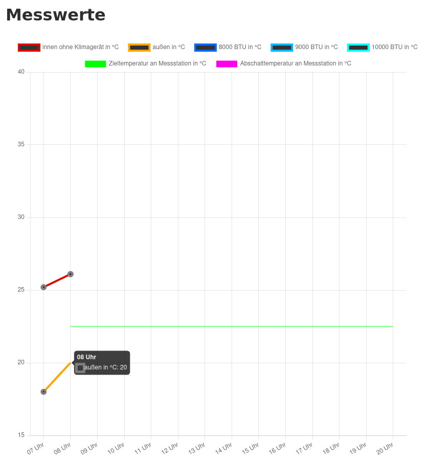

Die Ansaugbox wird leider nicht zeitnah fertig.
Deswegen habe ich die Klarstein für diese Woche angestöpselt und getestet:
http://localhost:1313/sections/reale-kuehlleistung-tests/2025_08_12_8000-btu/
