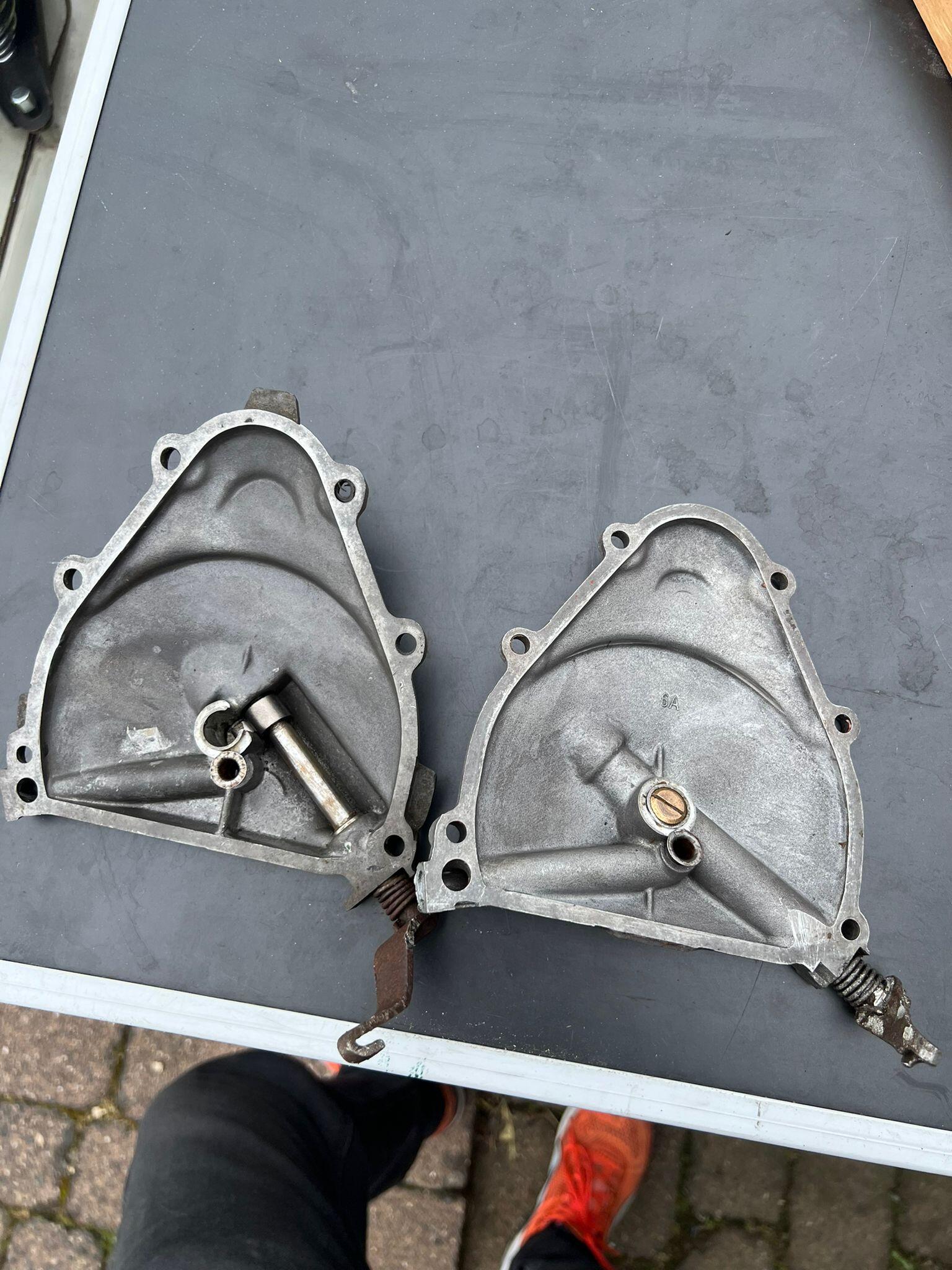

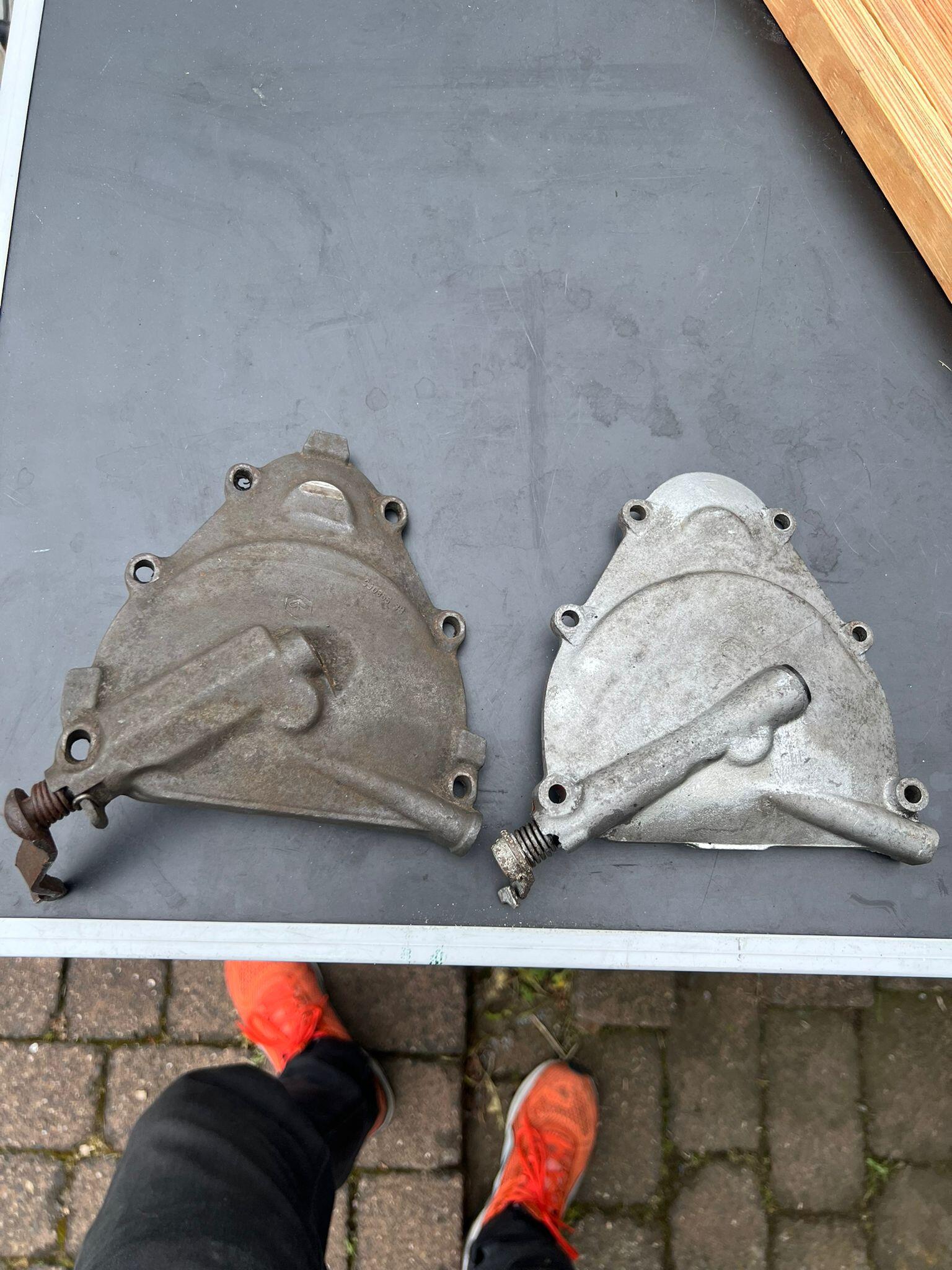

Schönen guten Abend die Herren,
mir geht es primär nicht um eine Werteinschätzung sondern eher darum was ich da habe und im Zweifel (Motoraufbau auf 125ccm), nicht neu besorgen muss.
Ahnung von Smallframe habe ich nämlich so gut wie keine.
image.thumb.jpeg.3ad68bed28a5ada35a3c6413677fdcc0.jpeg image.thumb.jpeg.6fa0f580de3e6768fa6ae0683c538fd4.jpeg

und woran erkenne ich dann (als SF Vollhonk) einen XL2 Deckel?
Mir ist als Merkmal nur die Verzahnung am Hebel Oben bekannt und die hat der Linke Deckel bereist. Ob nachgerüstet oder so kann ich nicht beantworten, das kommt alles aus einem großen Teilehaufen.

Mittellanger Hebel, der Pilz ist verzahnt und aus Stahl. Am meisten Ausrückweg macht dein Langarmdeckel. XL2-Deckel bewirkt etwas weniger Handkraft, ist oft aber knapp mit dem Ausrückweg.

Die eingegossene Nummer 992960 lässt auf xl2-Deckel schließen.

Man erkennt einen originalen XL2 Deckel auch ohne Nummer.
Sieht von außen anders aus und von innen auch.
Kann gerne die Tage Fotos machen wo man es sieht.

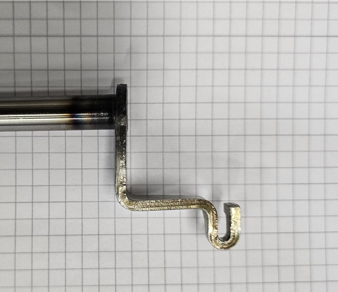

Was sich durch Umbiegen des Hebels aber korrigieren lässt bei Bedarf.
Wie biegst du den Hebel um mehr Ausrückeg zu haben?
Na ja einfach, dass der hebel bei den Biegung eher in Richung 90 Grad geht.
Geht gut wenn man denn knapp am Radius spannt und von oben auch knapp am Radius mit der Presse drauffährt.
Dann bleiben die laschen gerade.
Nuppel wo man das Seil ei hängt kann man nachrichten und macht sinn

Das bedeutet also, wenn ich die VMC Kupplung ausprobieren will muss kann ich einfach einen der Deckel nehmen, sollte aber den Hebel so biegen, dass der einen längeren Weg zurücklegen kann.
So richtig zusammengefasst oder doch falsch verstanden?
Da du ja normale Deckel hast und um die 125ccm aufbauen willst, nimm ne Revolver Clutch hier aus dem Forum. Mehr brauchst Du nicht und dazu den Deckel mit dem langen Arm. Da braucht es keine VMC Kupplung oder ähnliches und das ganze ist auch noch butterweich zu ziehen,

Der XL2 Deckel hat unten wo der Hebel reingeht einen Pfeil als ein dreieck , auf dem Hebel ist passend dazu eine Kerbe. Daran kannst Du auch einen XL2 Deckel erkennen.
