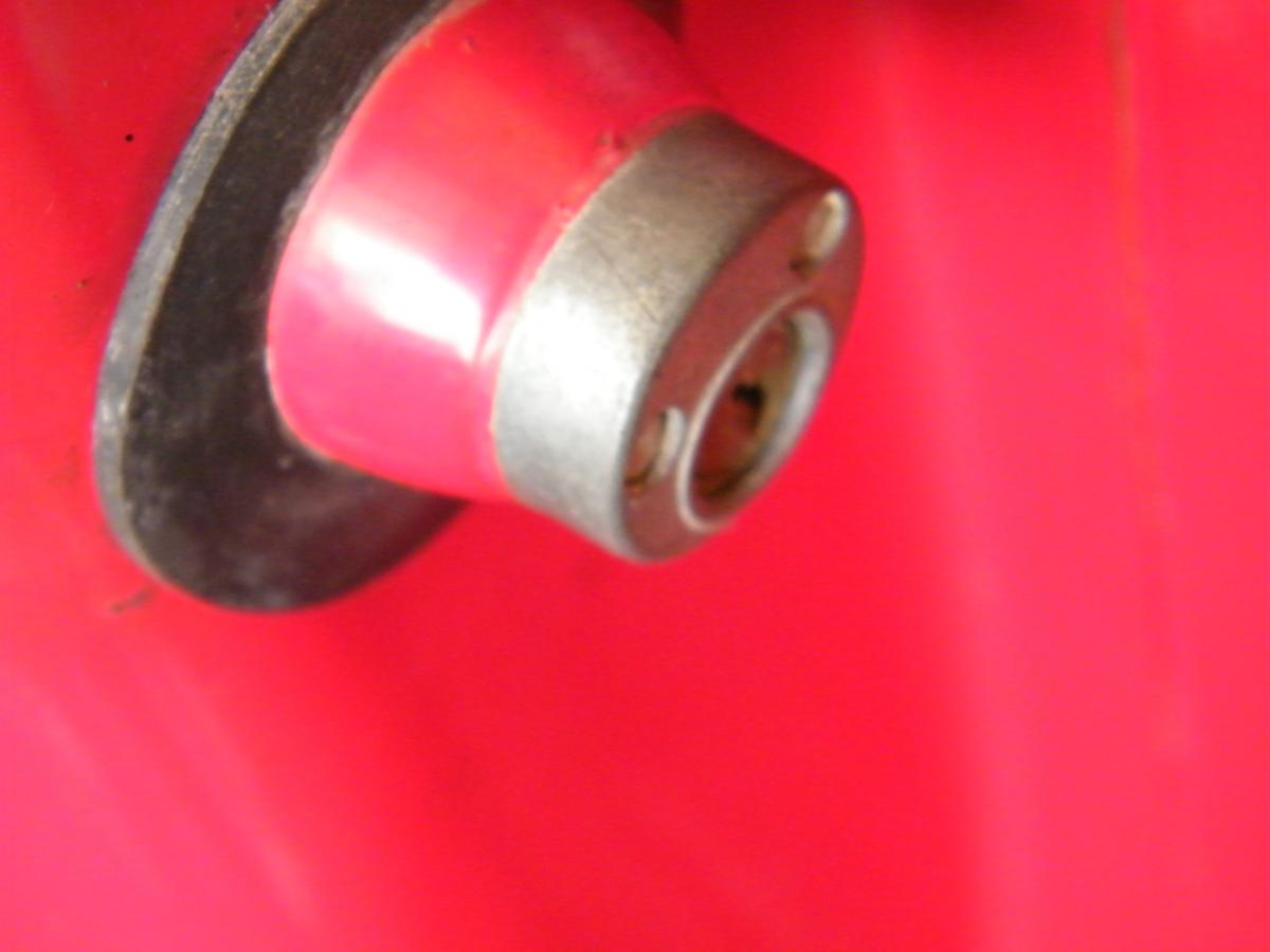

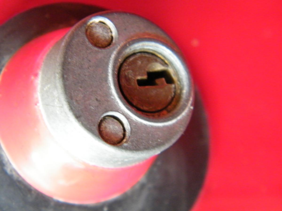

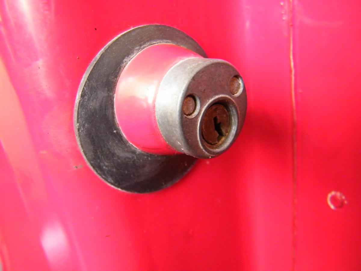

Sorry, aber
  • Schlüssel ist da
  • 3(!) Nieten
  • kein Lenkschloss
  • ... Schlüssel nach links ... Zündunterbrechung
Wie auch immer: wenn genau ein Schlüssel für genau ein Schloss da ist, sollte es da 'ne gewaltfreie Lösung geben ...
hier die besagten Bilder, es sind doch nur 2 Nieten da....
Und von mir auch :wacko:
Es ist laut Papiere eine V50 N Bj. 83
post-35332-0-23276500-1335357948_thumb.j
post-35332-0-09719500-1335357905_thumb.j
post-35332-0-93540400-1335357887_thumb.j

post-35332-0-76058800-1335357925_thumb.j

Ich würde die Köpfe mit den Nieten ausbohren, dann kannste die Kappe abnehmen. Dann sollte soviel von den Nieten stehen geblieben sein, dass Du diese mit einer massiven Zange rausziehen kannst...
Aber wie gesagt, ich bin nur Holzfäller.
Die kannste so abziehen mit 'ner Zange, inkl. Niete (klugscheiß: der Niet, viele Niete).
Dann Schlüssel rein, drehen, dass der Zapfen/Riegel im Zylinder ist, rausziehen den Zylinder.

Geht schlecht! Niete hart! Alu extrem weich! Wandert ab! Jedenfalls bei mir!
Micha hat mir da ne andere Version gezeigt!
Gripzange drauf und einfach drehen! Nieten scheren ab!
Abhebeln hab ich auch schon mal geschafft!

Wenn Schlüssel da, dann Deckel abhebeln/ziehen und Schloss mit Schlüssel rausziehen (wie oben vonn Spider schon gesagt)

NICHT bohren, die Nieten. Einren DÜNNEN Schfreubendreher von unten mittig unter die Kappe und ETWAS hebeln. Dann dasselbe seitlich in Nietnähe. Die Nieten heisseb übrigens Kerbnägel und sind wiederverwendbar, Wenn Du nicht bohrst (was spätestens beim vorderen Nagel in die Hose gehen würde). Letzte Lösung: Kappe zerstören, dann kommst Du an die Kerbnägelköppe.
Das Schloss geht dann mit dem Schlüssel (wie schon beschrieben: Linksdrehung + Ziehen) raus.
