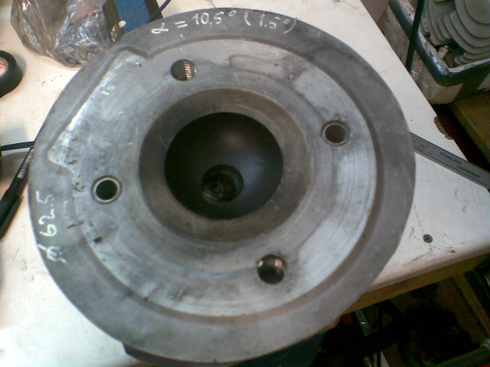

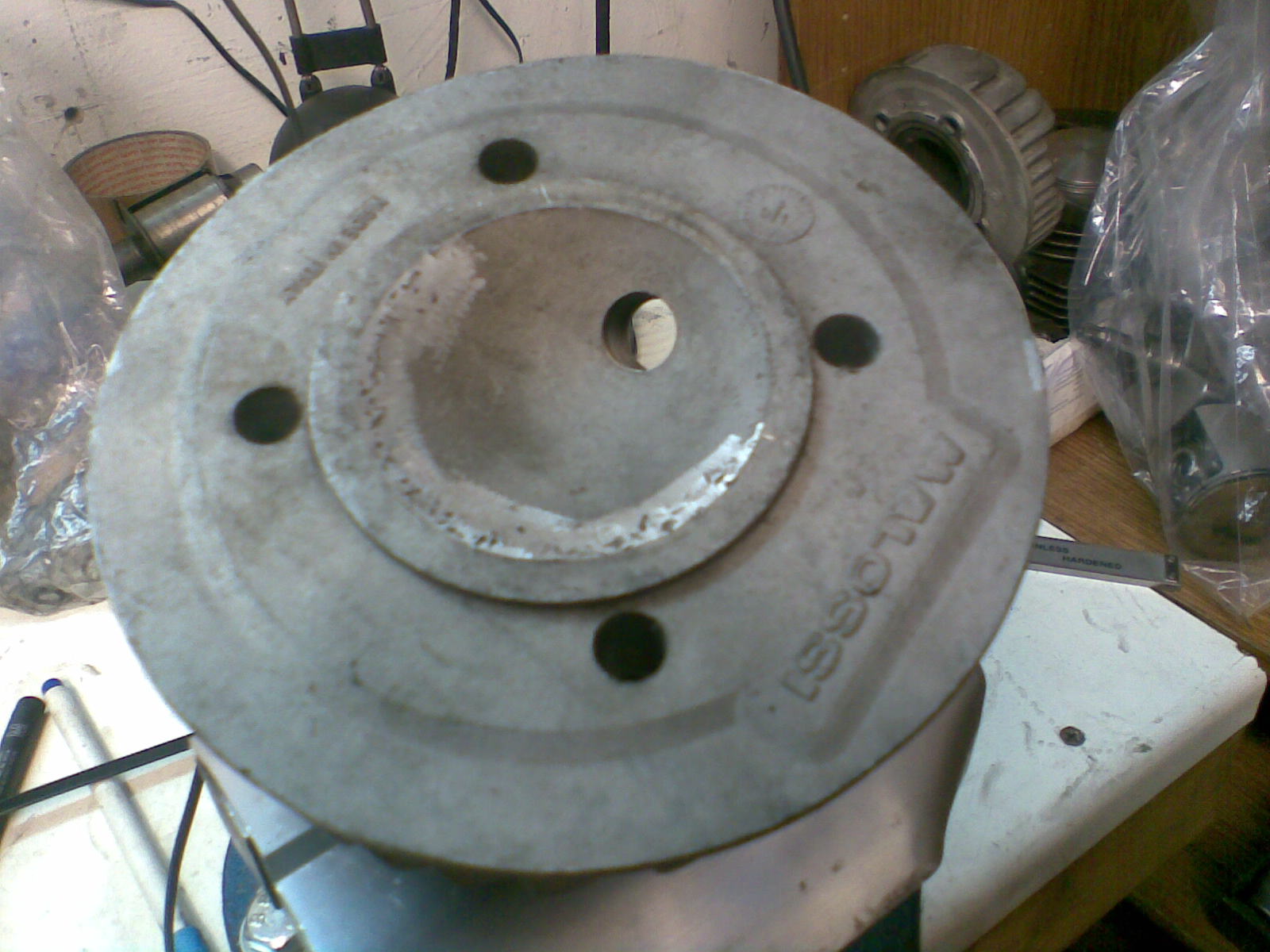

toll, hab meinen malossi bekommen, Zündkerzengewinde nicht mehr vorhanden :wacko:
Gibt es da eine Reparaturmöglichkeit ?
also das es eine gibt, ist klar, hat einer von euch sowas oder kennt einen ders mir machen kann ? :laugh:
Öhm, geht Helicoil da ? Gewinde is ja eh raus.
Neuer Kopf ?
Hallo Langer,
für meinen Alu-kopf der grünen Cosa (Gewinde im Eimer)hat mir Karla Motoren Henze in Ricklingen empfohlen.
Gewinde ausbohren und ein Neues einkleben, alles gut. :wacko: Soll wirklich gut sein!
Selber war ich noch nicht da und den Preis weiß ich nicht, aber die haben eine Internetseite.
alles klar, werde montag da mal anrufen, was das kostet. kann ja nicht die welt sein, mit einem passenden bohrer das loch vergößern und einen einsatz reindrehen.....

@Langer: Malossi: Haben wir Dich tatsächlich vonna Arbeit abgehalten, so'n Pech mit dem Malossi, ich werf mal einfach so innen Raum:
Wie dauerfest ist den dann ein neuer Gewindeeinsatz, wenn der bei der Kopftemperatur verklebt wurde. Ist da Einpressen nicht besser? Gibbet dann Risse durch unterschiedliche Wärmeausdehnungkoeffizienten der Presspaarug? Wiem dem Oerge mit dem Fötöchen schon fragen tut... neuer Kopp?

heli geht da nich.
ein time sert muß da rein.
motoren henze macht dem prima und kost meine 40€.
hält bei meinem gs kopf schon viele jahre.
