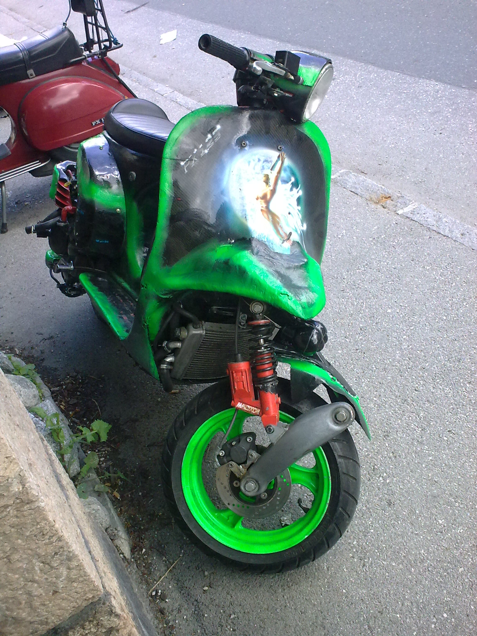

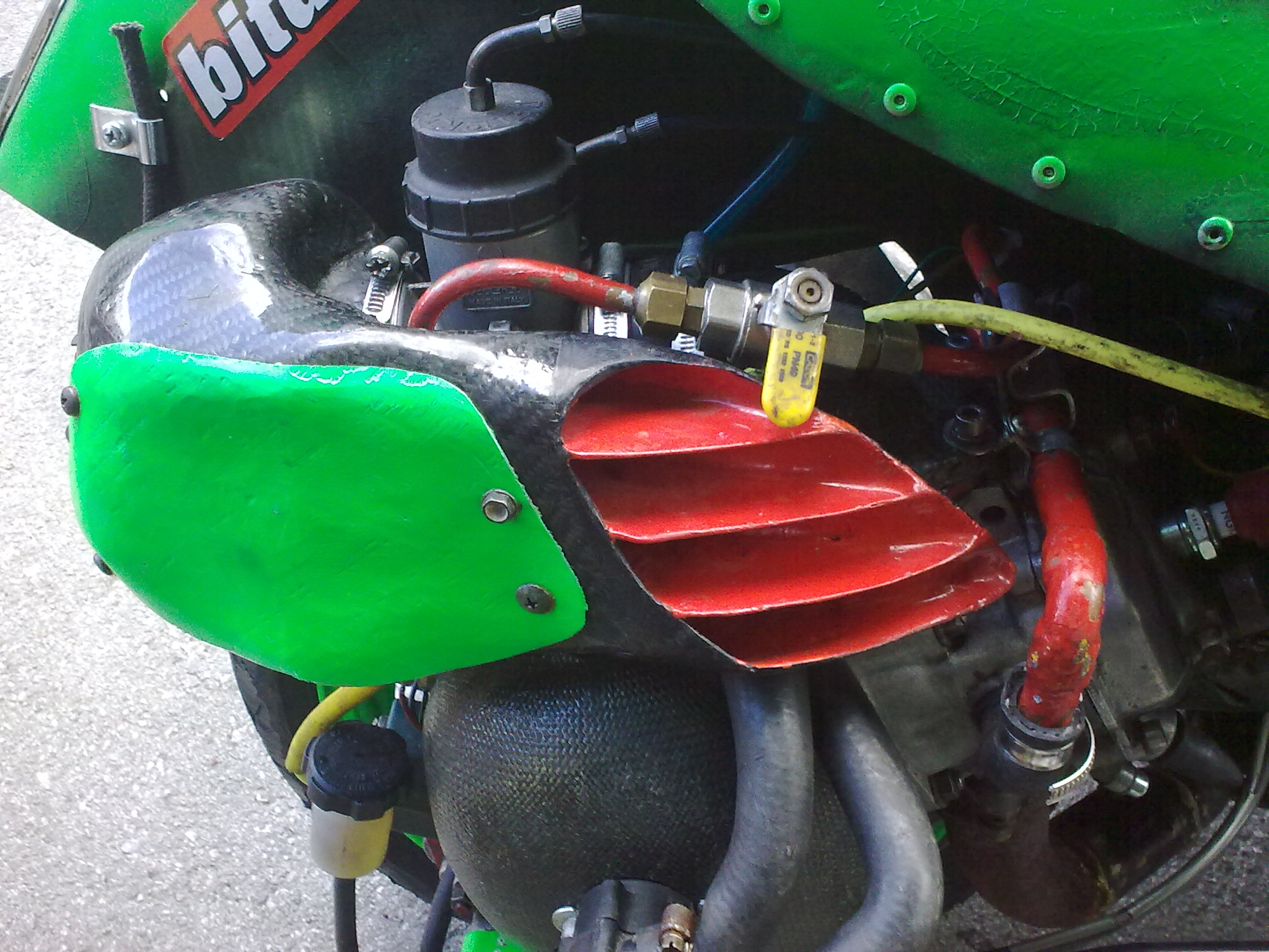

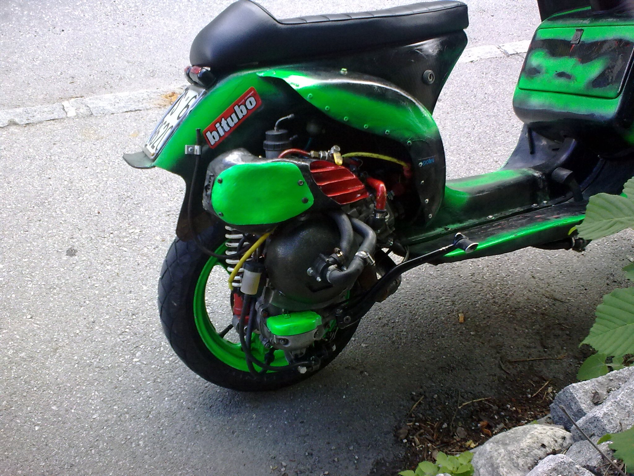

Komm ich doch grad mit Tom und MI-Volker vom Essen, steht da folgendes Geraffel neben unserem Parkplatz:
Bring mir bitte den Motor mit! Das hässliche Gelumpe drumrum kannste stehen lassen...
GOLD! Und das im Urlaub!
Karla: :thumbsdown:
WTF: Nachher mal im Hellen beschauen. Italiener ...
Moinsen..
Das sieht ja alles nach was aus, nur nicht nach Vespa.
