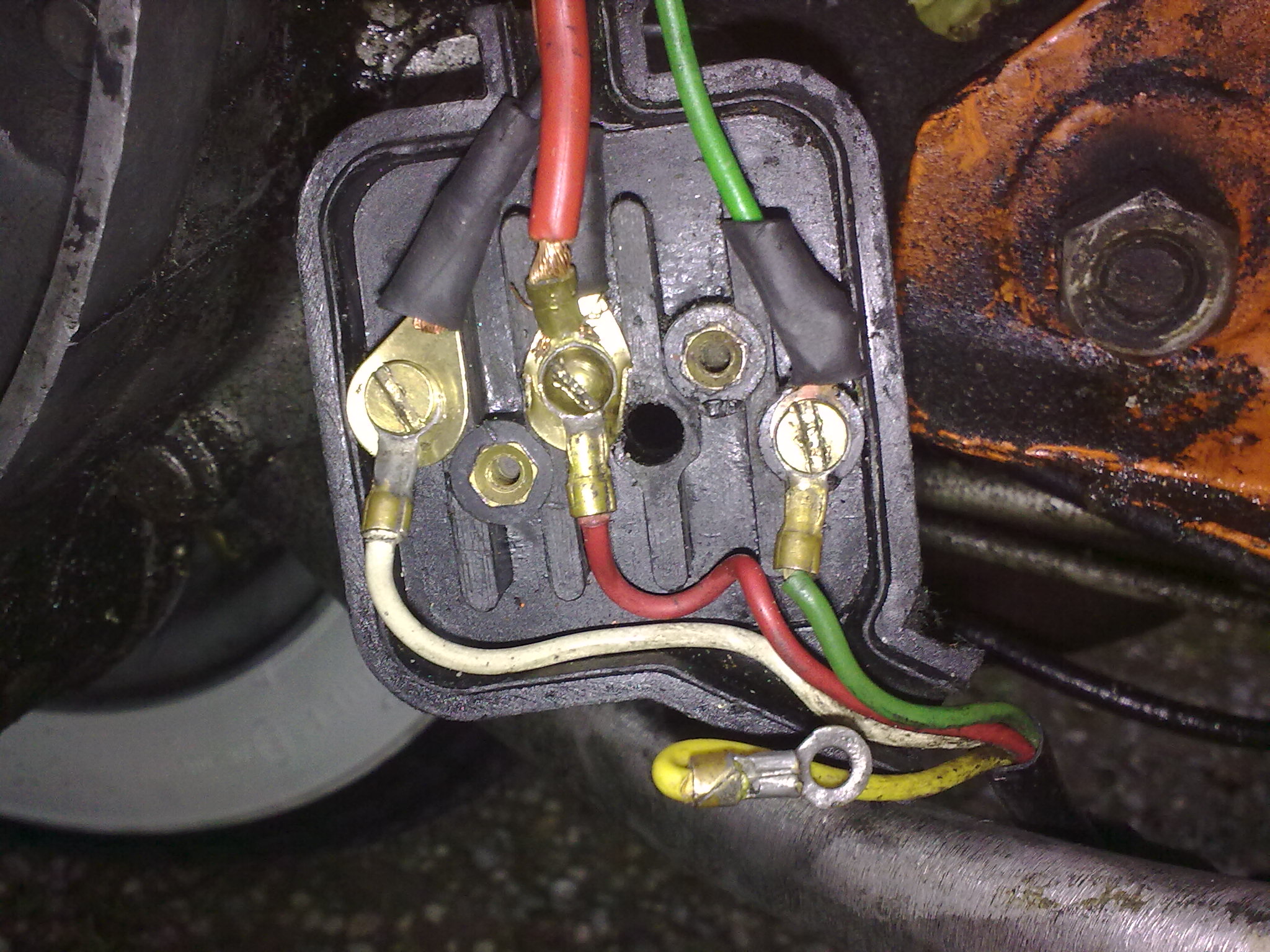

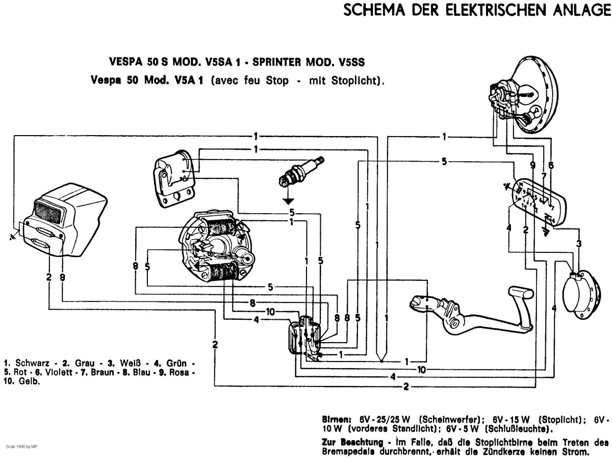

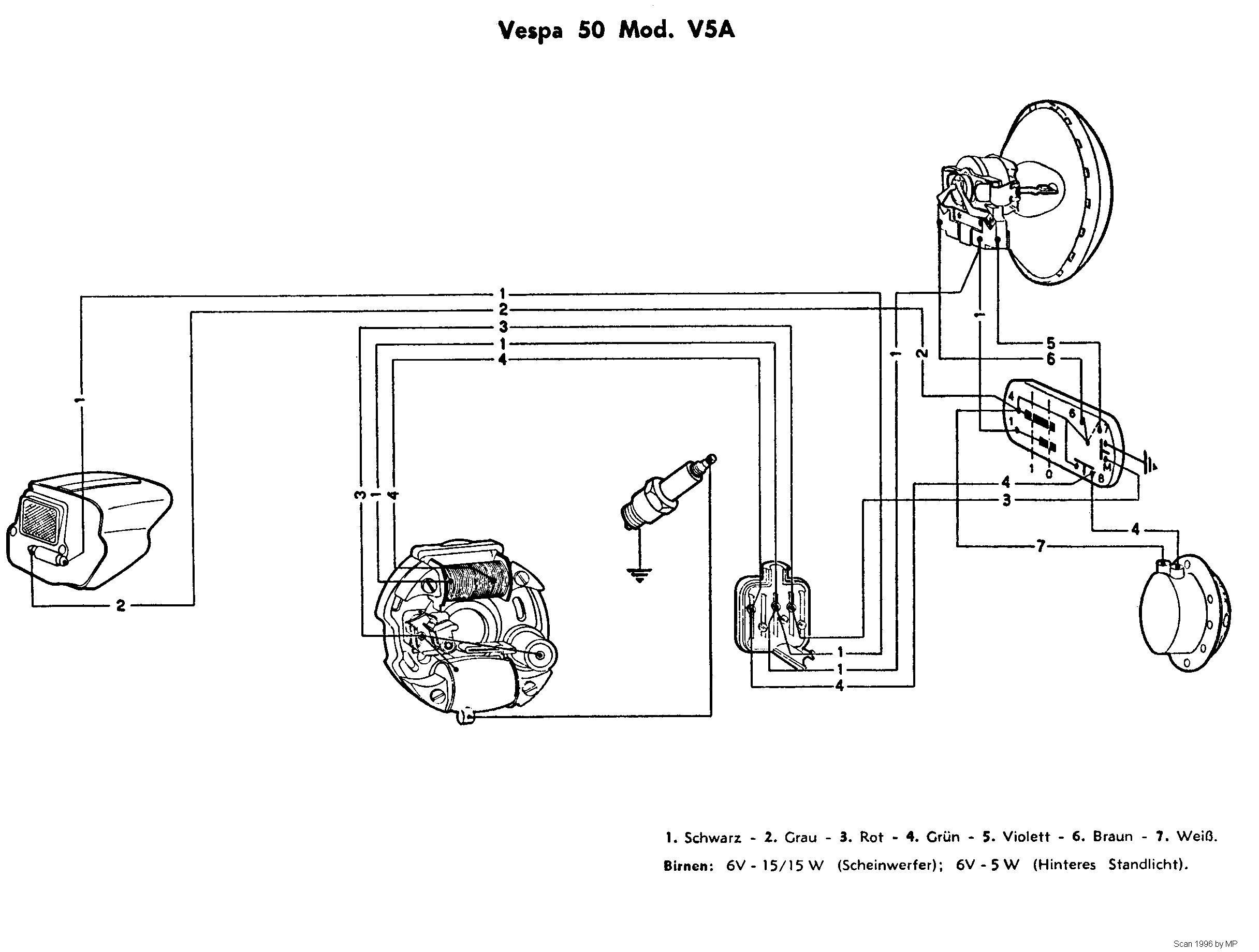

Hat hier jemand zufällig nen Schaltplan von ner italienischen V50 (6V ohne alles!)?
Karre von ner Bekannten macht Sachen, die ich nicht checke....

Bea findet folgendes:
Die außen liegende Zündspule hat nur den Anschluss vom Unterbrecher (rot) und das abgehende Zündkabel.
Masse muss dann wohl übers Gayhäuse liegen, oder?
Wenn ich jetzt alle Kabel (also das grüne) von der Zündgrundplatte ab mache, nur das rote an die Zündbox und das schwarze direkt an Motormasse lege, muss der Motor doch eichelich laufen, oder?!?
Tut er aber nicht :thumbsdown:

Nur mit innenliegender Spule ...
... oder aussenliegend mit Bretzellicht. Wat willste?
Weder noch!
Eher wie das Biulderl von mir...
Außenliegende Schpuhle, kein Bremslicht!
Insgesammt kommen 3 Kabel von der ZGP:
rot vom Unterbrecher,
schwarz von der Schpuhle am Kondensator und (ich nehme an)
grün von der Lichtspule.
Rot im Kabelkästchen dann zur außenliegenden Zündspule,
aus dem Fahrzeug-KBB kommt auch ein gelbes, ungenutztes Kabel:
An den grünen war ein komisches Kästlein angeschlossen; Aufschrift Diode 6V :thumbsdown:
Das Kästl war auf Masse geschraubt.
(habs ersmal raus geschmissen, da ich damit nix anfangen kann :crybaby: )
Aber zurück zur Frage:
alle (also grünes) Kabel ab, rotes an Spule, schw. direkt auf Motormasse muss die Karre doch laufen, oder???
Al.
Killschalter legt rot auf Masse?!? :crybaby:
Bearbeitet von wasserbuschi

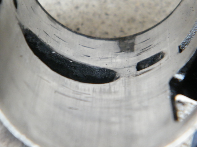

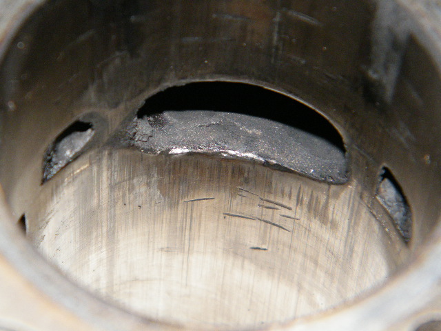

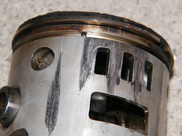

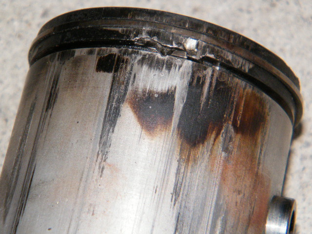

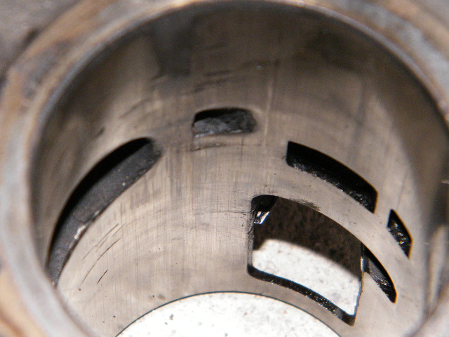

mein Zylinder hat es definitiv hinter sich. :crybaby:
Freitag Nachnittag auf dem Messeschnellweg hat er den Geist aufgegeben.
Ein Kolbenring festgeschweißt und gebrochen under Zylinder und Kolben total hin... :thumbsdown::crybaby:post-35332-1273943105,59_thumb.jpg

so jetzt läuft der 139 er recht nett.........
@sogmir einen DR in gutem Zustand habe ich noch liegen :thumbsdown:
hat der einfach so geklemmt ?! oder evtl. Kolbenclip wechgedüst ?
so Pilsete auf,Sofa, Fußball oleole
Extrawurst muß ich recht "Tagesaktuell" sehen, Arbeit, Ostsee, Kicken, BLaplup, Blaplup........... :crybaby::crybaby:
Danke, aber hab schon einen bestellt, dachte nicht, daß jemand so was haben würde :crybaby:
War übrigens ein 177er.....
Er war schon sowieso schon eigentlich fertig mit der Welt (haben wir mit Karla vor kurzem festgestellt) es war eine Frage der Zeit, nur ich hoffte, daß die Zeit nicht so kurz ist.. ;-):crybaby:
Normalerweise wird bei einer Kontakzündanlage Saft von der Lichtspule an die Zündspule DAUERHAFT gelegt und der Zündfunken nur über den Unterbrecher mit MASSEschlüssen (an die Z-Spule) angeregt :inlove:
Gut an Michas 2. Bild zu erkennen...

mein Zylinder hat es definitiv hinter sich. :inlove:
Ein Kolbenring festgeschweißt und gebrochen under Zylinder und Kolben total hin... :crybaby:;-)
Wieso lässte den nicht einfach nur schleifen??? :crybaby: Kostet VIEL weniger als nen Neuer UND (viel wichtiger) du hast dann gleich das richtige Kolbenspiel (welches du bei einem neuen DR-Zylinder nicht hast). Und damit dann den programmierten nächsten Klemmer!

Wieso lässte den nicht einfach nur schleifen??? :thumbsdown: Kostet VIEL weniger als nen Neuer UND (viel wichtiger) du hast dann gleich das richtige Kolbenspiel (welches du bei einem neuen DR-Zylinder nicht hast). Und damit dann den programmierten nächsten Klemmer!
genau so war auch der plan.
