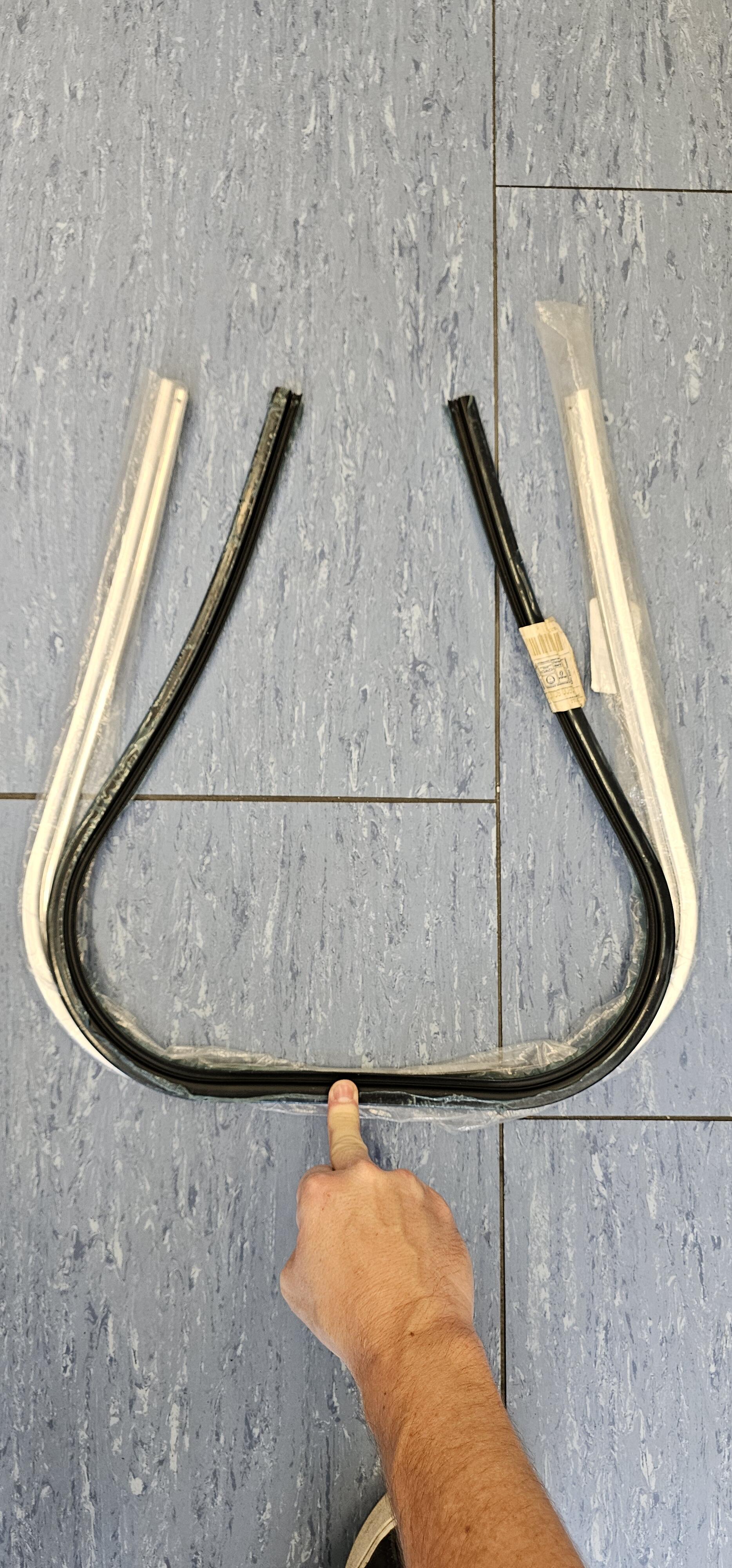

Habe noch mal einen schwarzen NOS für meine Golden Shower  augerieben.
Hier vergleich BGM....
Kann nicht passen. Viel zu breit
