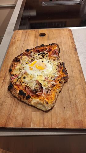

Habe mein Bestes gegeben.
Unglaublich wie schnell es geht das der Rand verbrennt.
Geschmack und Fluffigkeit war Top

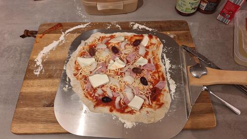

Danke für die Tipps, Thema Schieber muss ich mich erst genauer beschäftigen.
Der letzte Teig war extreme klebrig, da dürfte ich bei der Zubereitung etwas falsch gemacht haben, aber aus Fehlern lernt man -P
