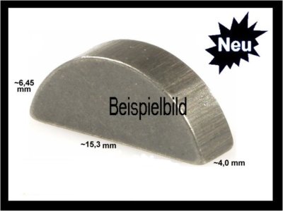

Eigentlich nicht. Nur 10er Nuss / Schlüssel und Kronenmutternschlüssel mit 17er. Plus das, was weiter vorn schon beim Zugwechsel benutzt wurde. Plus ggf nen Kupplungskeil (/ Scheibenfeder / Passfeder / Halbmond / Woodruff-Keil)

War ansonsten auch eher für den geneigten hilfespendenden Korsen gedacht. Hab keine Ahnung, was Scheibenfeder oder Kronenmutternschlüssel auf französisch heißen. Falls du emailst, hier Bilder:
Vespa Halbmond Keil für Kurbelwelle Welle Kupplung 150 GL GS 160 180 200  Rally | eBay
