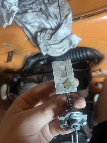

Hier mal einen Eindruck was ich meine mit Kleinigkeiten. Da sind noch ein paar Stunden Arbeit im Rahmen.
vorher
nachher
