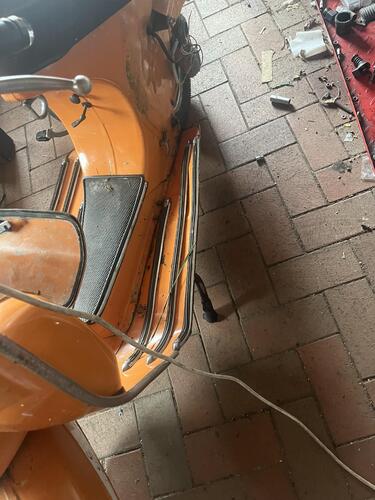

Waren 2 verschiedene, links müsste passen, rechts passt die Rundung leider nicht.
