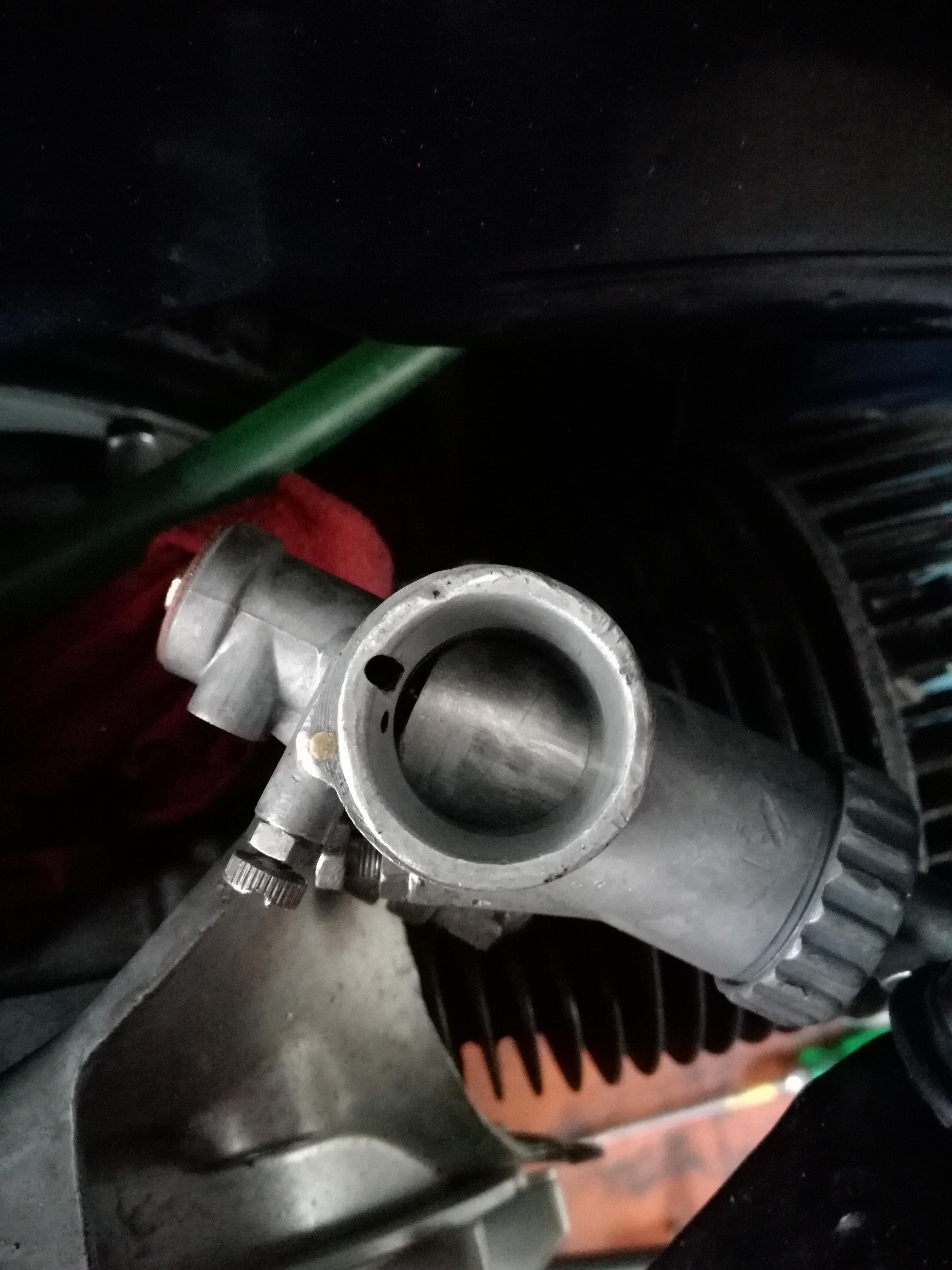

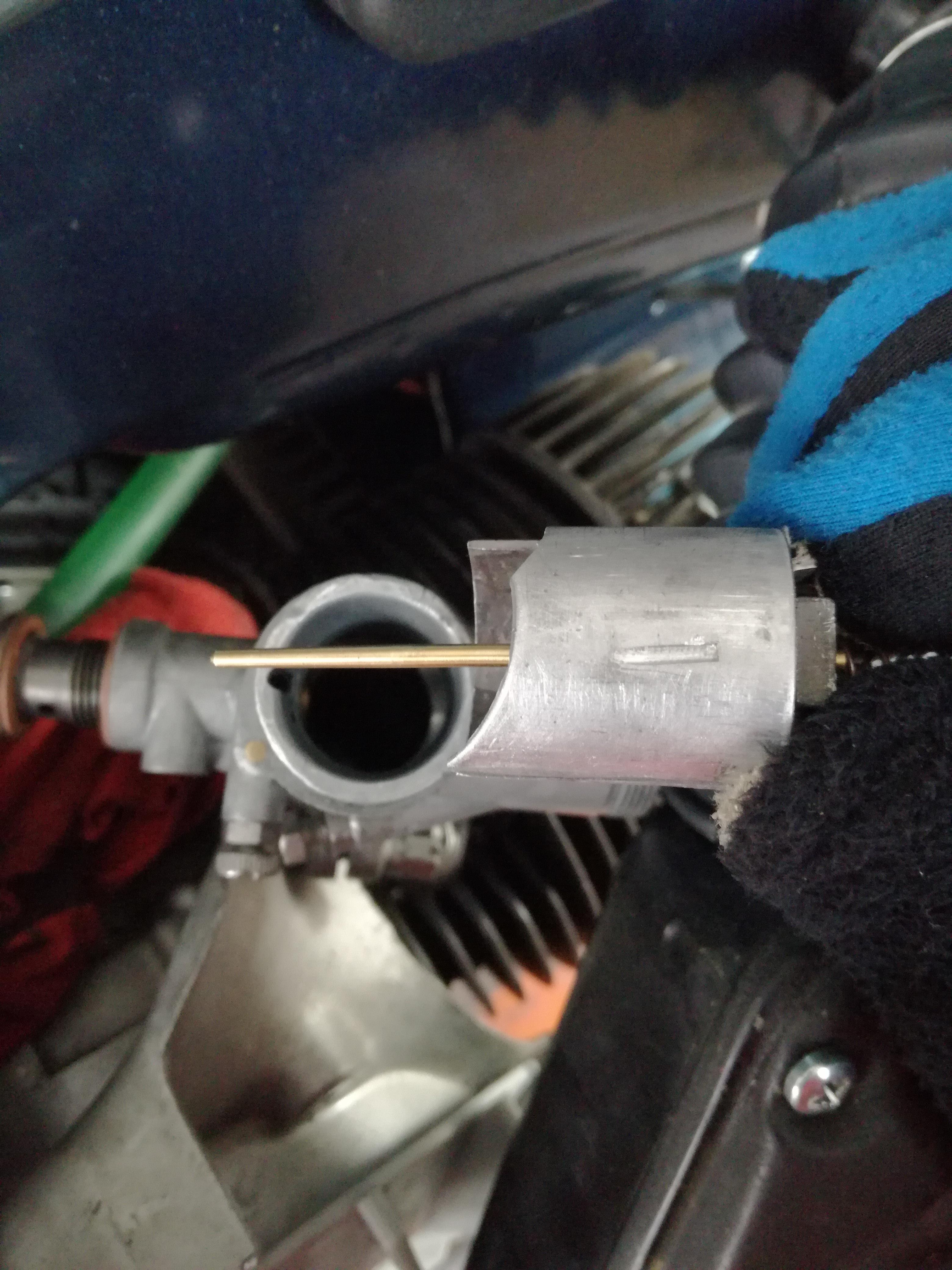

Den Gas-schieber kann ich ja auf zwei Arten einbauen, nur um weitere Fehlerquellen auszuschalten bitte ich auch hier um Information:
Gehört die verschlossene Seite zum Zylinder oder in Richtung Luftfilterkasten?
Offene Seite muss zum Lufi zeigen, der Schieber den Du da hast, ist allerdings völlig hinüber, muss neu, mit dem Ding erübrigen sich jegliche Abstimmversuche. Mein Tip ist der Schieber den es bei SIP gibt, ist ein hochwertiger Nachbau, der Rest von dem UB-Kram bei Sip taugt zwar nix, aber der Schieber von denen ist echt gut.
Super! Ich wollte gerade nachfragen, ob der Gasschieber vom Sip etwas taugt...
Vielen lieben Dank!!!
