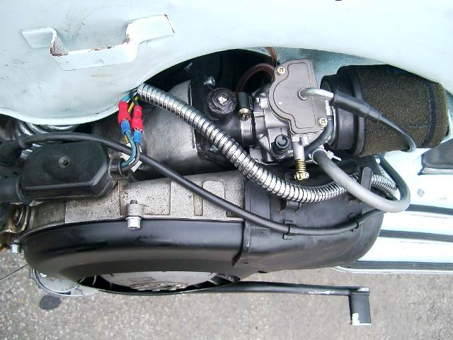

aussehn tut das alles in meiner Sprint dann jetz mal so:
und anhören tut sichs bisher SOOOO :-(:-(:-(:-( ... alles noch nich wirklich optimal abgedüst und auch nich ausgedreht! aber fühlt und hört sich schon vielversprechend an :-( :love:
bisherige Bedüsung des TMX 30 ist HD280,ND22,5, Nadel mittlere Raste, 4,0er Schieber, PJ80
alles noch bisschen fett vermute ich ... ich muss erst mal an kleinere PJ-Düsen rankommen :grr:
momentan zögert er noch bissi mit der Gasannahme ... das kann ja jetz zu fett ODER zu mager sein, richtig? die Einstellschraube ist momentan ca 2 umdrehungen draussen (rein = fetter). was sagen die Pro´s ? :-D kurz unterhalb der Reso wird nochmal etwas gezögert ... also werd ich die nadel wohl auch nochma umhängen. mit der HD (280) und dem 80er PJ bin ich denk ich mal auch noch recht fett. aber fett kommt an :-P ... erstma :-D
bin Mikuni Neuling, und muss das nu erstma langsam angehn hier :-D ... bin aber für tips immer offen ... raus damit :-D
