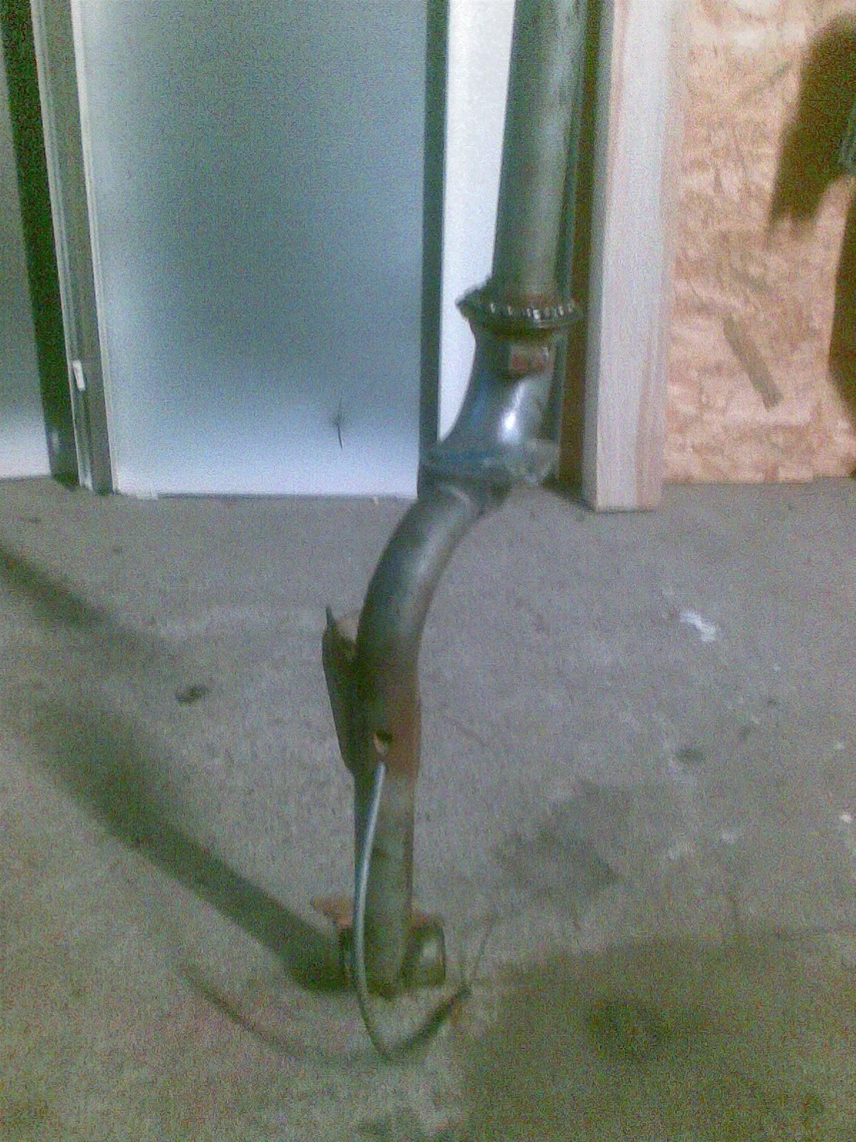

Hab jetzt mal eine blöde Frage...oh ja es gibt sie doch!
Die Gabel meiner V50 schaut ausgebaut schief aus, also wenn man die "Radachse" mit der Gabel vergleicht, das ist nicht senkrecht. Ist das nun normal so oder eindeutig Krumm? Eingebaut ist mir da nie was aufgefallen, mein Rahmen schaut auch kein wenig krumm aus.post-18642-1226331106_thumb.jpg
