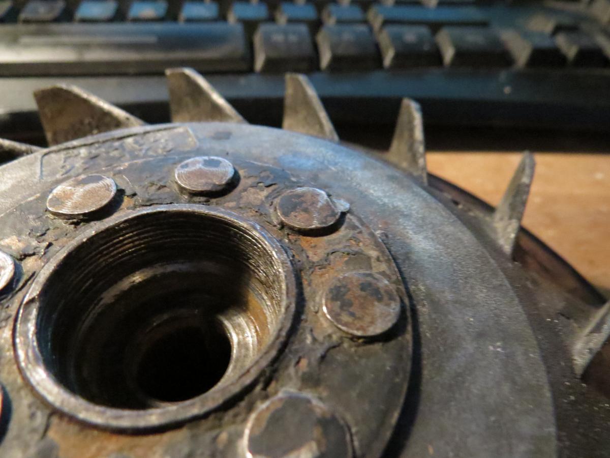

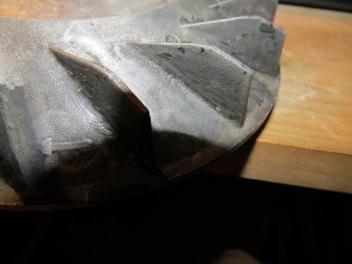

post-36899-0-58227900-1439939704_thumb.jpost-36899-0-96758300-1439939740_thumb.j
auch einmal abgerutscht der Abzieher da hat er sich gleich ne Ecke mitgenommen, aber runter is es endlich, mal sehen wie die Welle etc.. aussieht wenn ich den Motor aufmach. Abziehergewinde im Lüra ist natürlich auch glatt nach den vielen Fehlversuchen.
Dank euch für die Tips!  :thumbsup:
Herzlichen Glückwunsch!
Ich behaupte aber trotzdem mal ganz frech, dass das Ding auch mit einem dafür bestimmten Abzieher runtergekommen wäre - wenn der dann von vornherein ordentlich im Gewinde gesessen hätte.
