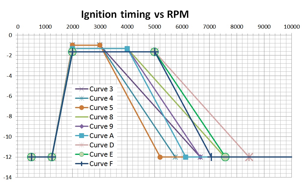

ich hab die addon-v, eigentlich nix anderes als kytronic. ausgenommen, dass kytronic einen "unveränderten bereich" zu beginn hat, dafür ist die verstellung bei der addon-v frei wählbar (über poti).
viel geiler find ich das https://sites.google.com/site/kheperignitioncopy/
http://www.germanscooterforum.de/topic/293765-kheper-ignition-programmierbare-cdi-f%C3%BCr-px-erfahrungen/page-3
obs überhaupt was bringt?
http://www.germanscooterforum.de/topic/294740-z%C3%BCndzeitpunktverstellungjaneinwarum/page-2

bis 1500rpm verstellt die kytronik genauso viel wie ganz oben. d.h. wenn du ne 12grad verstellkurve fährst ist bei unwirksamer kytronik der zzp im leerlauf 12 grad früher.
