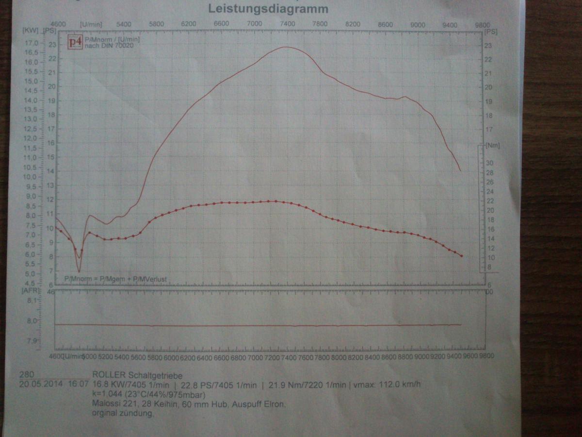

Kurze Frage zu mein unten stehendes Setup womit ich ca 24 PS erreicht habe
Auslass ist unbearbeitet

Würde denn der MHR 210 Zylinder auf mein jetziges Setup durch nur ein einfaches austauschen des Zylinders passen? Oder müsste ich noch andere Komponenten wechseln?
Was würde es den ca an Mehrleistung gesteckt mehr bringen?
Wahrscheinlich nicht mehr oder aber dafür mehr Drehmoment in allen Bereichen oder?
Sollte oder kann der jetzt noch bearbeitet werden mit Hinblick auf Tourentauglichkeit und Standfestigkeit?

Frage wäre noch ob der Sport oder der MHR besser passtpost-23266-0-93978200-1433226363_thumb.j
War noch mit Auspuff Elron, jetzt aber SIP2.0 verbaut

Nö, kannst eigentlich alles so lassen.
Brauchst auch nicht wild rumfräsen und mit Kaltmetall usw zu arbeiten.
Musst eigentlich nur die Bedüsung ändern. :thumbsup:
MHR drauf und wie Kalle schon schrieb Bedüsung ändern! Würde die HD auf 158 und die LLD auf 50. Runter Düsen kannst immer noch. Den Block an den MHR anpassen kannst bei der nächsten Motorrevesion! So solltest irgendwo zwischen 26 und 30 landen. Ach ja und Fudi mindestens 1.5mm! Je nach Steuerzeiten! Würde nicht unter 130 ÜS gehen!
Streb mal so min 134 an. Auslass lass unangetastet! Und QK 1mm!

Du kannst auch deinen MMW Kopf nehmen, weiß nicht wie es mit dem Sip 2.0 aussieht, aber beim alten Sip musste ich mit dem MHR Kopf auf 1,6mm QK erhöhen, da er sonst stellenweise geklingelt hat.
Hab trotzdem 28PS, breites Band und 10PS Vorresoleistung bei 4.000U/min gehabt
Von den MHR´s die ich bis jetzt gesehen habe, waren die ohne Kopf (also nicht das Set) Qualitativ aber wesentlich besser.. was jetzt aber auch bei knapp 8Stk. nichts heißen muss. :satisfied:
Wenn du unbedingt einen neuen Kopf haben willst, kannst du aber den MHR Kopf nehmen. Da musst du aber unbedingt die QK messen, da ich beim MHR Kopf mit 1,5er Fudi bei lediglich 0,8mm QK lag.
Wenn noch Fleisch ist, kannst du´s bei der nächsten Revision angleichen, ich hab bei mir wie gesagt nur ganz zaghaft gefräst, und der Motor läuft klasse.
Der Mallekopf funktioniert idR. Bombe zusammen mit dem MHR, also im Set kaufen meiner Meinung nach und fräsen brauchst du auch nicht mehr, du hast es ja jetzt nicht aufs letzte PS abgesehen, schon gar nicht mit DS.
Ganz im Gegenteil, schau dir genau an, dass an der Dichtfläche der kleine Hälfte über der Lima noch genügend Fleisch am Gehäuse über ist, bei manchen ist es da schon undicht wenn vorher maximal auf Malle alt gefräst wurde, MHR und Malle alt haben halt ein unterschiedliches Layout und das fängt schon da unten an...
