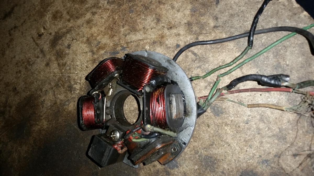

ich wollte die kabel der zündungsplatte neu verlöten.
Kann mir denn einer Sagen welche kabelfarben ich benöitge.
Weil alle farben kann ich nicht mehr richtig erkennen, ich würde mal sagen es ist.
Rot
Schwarz
Gelb
Blau
Grün
Grau?
hoffe ihr könnt mir weiter helfen.

ich würde sagen es handelt sich um eine normale 6kabel zgp.
dazu benötigst du
schwarz, weiß, blau, grün und rot. gibt es als fertige kabeläste hier im forum oder den shops -> kabelast pkxl
Schreib mal den Friedi hier im Forum an. Er hat ein Dienstleistungstopic. Da bekommste den Kabelast. Für nen guten Kurs lötet er dir das auch ein.

Weil ich grade eine 6v platte am Motor verbaut habe.
Wweil ich die neu verlöten wollte und es bis grade nicht wusste das es eine 12v platte ist.
Was soll ich jetzt machen, soll ich mir die wieder verbauen wenn die Fertig ist, oder die ich jetzt drauf gebaut habe.
Wenn ich die 6v platte lasse muss ich auch alle Kabel an der Vespa und Lampen warscheinlich wieder um bauen.
Oder???

arghhnn... du bist echt'n geiler verwirrungsstratege alter...
welche kabel und welche birnen wohnen denn jetzt in deinem roller?

Jetzt hab ich das Problem das ich meine spule die auf dem Motor drauf geschraubt War.
Alle Kabel neu verlöten wollte, weil die alle nicht mehr gut sind.
Also hab ich eine andere spule verbaut, nun ist mir aber aufgefallen, dass die spule die ich jetzt drauf habe nur 3 Kabel Anschlüsse hat.
Die ich neu verlöten wollte hat aber 6 Kabel, jetzt heißt es das ist eine 12v spule.
deswegen bin ich jetzt verwirrt was ich machen soll.

Jetzt hab ich nur das Problem mit der zündungsplatte.
Was soll ich machen dir 6v platte drin lassen oder die 12v wieder verbauen.
Wenn ich die 6v platte drin lasse, muss ich dann Birnen und kabelbaum austauschen? Für 6v Betrieb!

Ich brauch ja dann eine 12v zündspule, denn mit der 6v kann ich wascheinlich nix anfangen.
Meine 12v platte mach ich wieder fit, dann Bau ich die wieder ein.
Hat denn einer eine 12v zündspule für mich?
So...hab erst mal die 6v Anlage dran gelassen, bis ich die 12v zündspule und platte habe.

So Leute.. hab die pk zündungsplatte fertig repariert bekommen.
Nun leider will kein richtiger zündfunke raus kommen.
Und wenn ein zündfunke da ist, ist der ganz leicht das der Motor nicht anspringen will..
Jemand eine Idee ?!!

Ab in die Tonne und eine andere bzw. neue einbauen !
