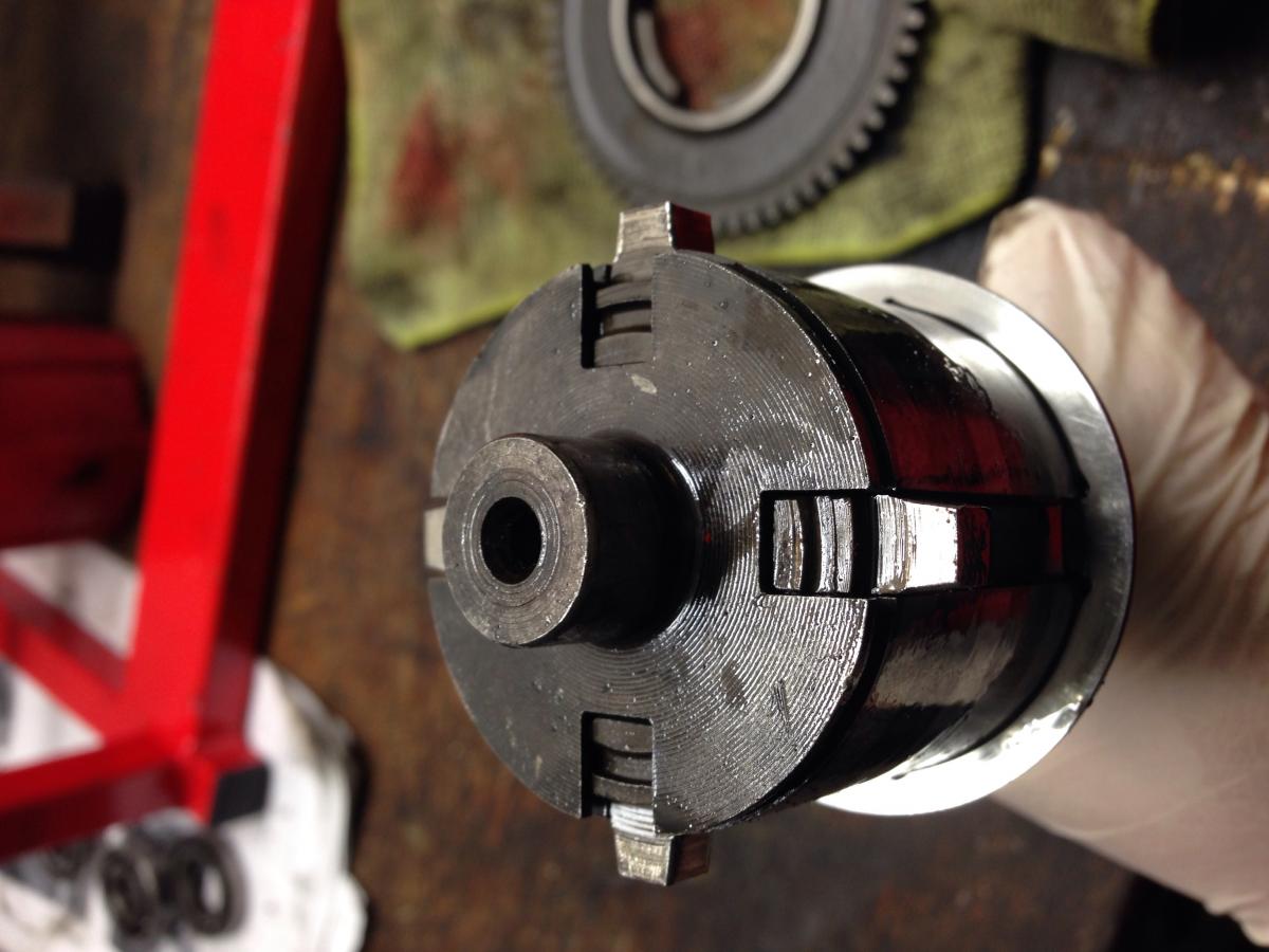

die schaltklaue weiter fahren. stärkere feder wie vom wheelspin verlinkt verbauen. vorher noch die gangräder kontrollieren ob die eingreifflächen noch gut sind und ab dafür.
Das ist ein 3-Gang richtig?
Die würde ich noch fahren, sofern sie noch keine Probleme bereitet hat.
Und wie schon gesagt, Distanzieren auf jeden Fall.

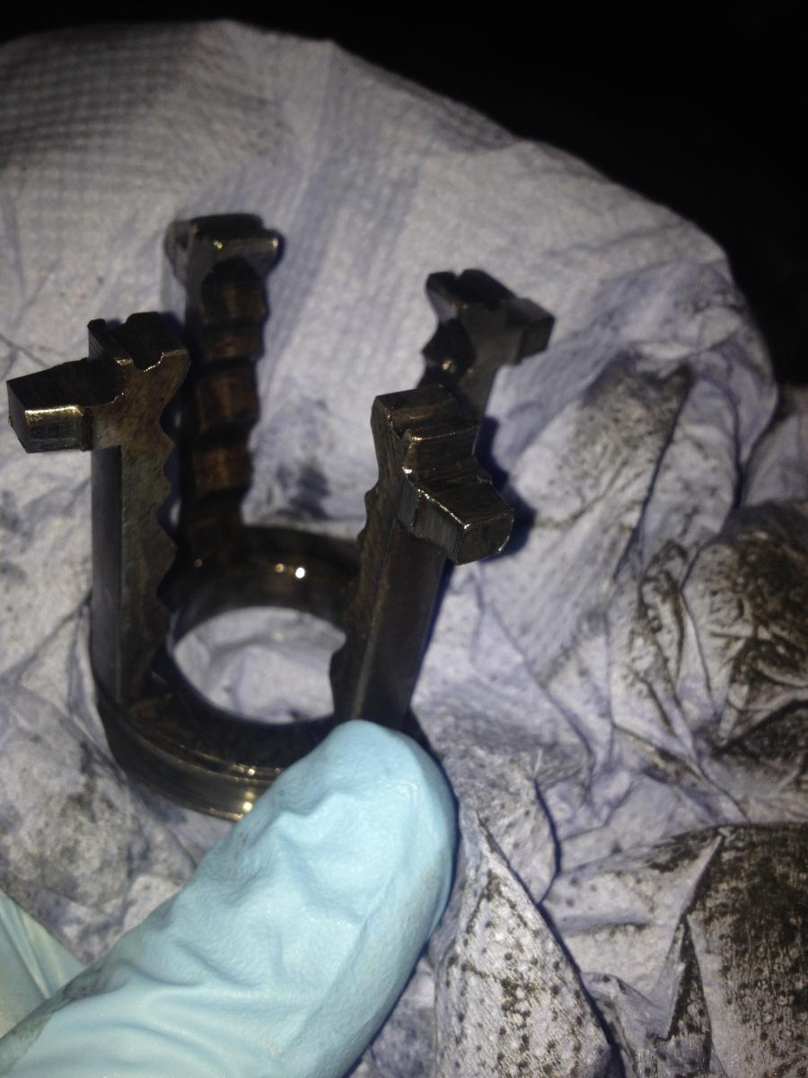

Weihnachten steht vor der Tür und die Klaue gibt in der Werkstatt einen prima Kerzenständer ab ( Wachskerze, nicht Zündkerze !!).  :cheers:
Bearbeitet von oehli
Mal ne blöde Frage, aber woran macht man das genau fest, ob die Klaue noch ok ist? :rotwerd:
Schau dir die Flächen an, die in das Zahnrad eingreifen. Wenn diese stark abgenutzt sind (z.B. Mitnehmerfläche schräg, oder Kanten stark verrundet), verbaue ich eine neue.
Ist irgendwie eine persönliche Erfahrungs- und Einschätzungssache. Wenn man sich die Flanken anschaut und die deutlich abgerundet sind, sollte man über einen Tausch nachdenken.
Wobei mancher evtl. schon eher tauschen würde als andere.
