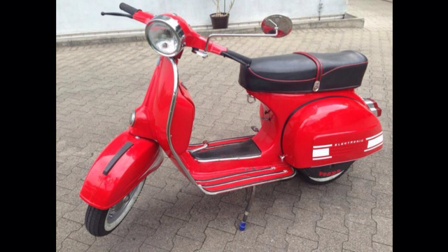

Info, ist das eine italian Rally 180 ?
Ich meine, eine Europa Rally?
Oder handelt es sich um Vietnam Rally?
Bearbeitet von civespisti
:-) keine Ahnung, ich frag nur. Meine Frage bezieht sich ob Kenner eben mir mitteilen können ob es eine europäische Version ist, und oder eine echte Rallye 180

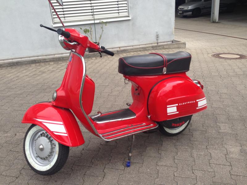

Naja, Weißwandreifen sind schon ein kleines Verdachtsmoment;-) Im Ernst... Ein paar Anbauteile sind nicht Original und man muss sich das im Detail ansehen, was z.B. für Herstellernamen auf den Bauteilen stehen, Kann man Rahmennummer lesen und prüfen? Gibt es eine Historie?
Wie kommst du auf die? Wo steht die? Das oder derjenige kann vielleicht etwas zur Klärung beitragen... Aber nur so jetzt die Bilder, da ists schwer...
"Electronic" Aufkleber sitzt falsch;-)
Bearbeitet von Piloti Speciali
Ich gehe mir diese morgen angucken. Rahmennummer und Motornummer sind aus 1971 Gemäß scooterhelp
die weissen Aufkleber sind bei Rally 180 original nicht drauf,
Die Kotifinne sollte Chrom sein,

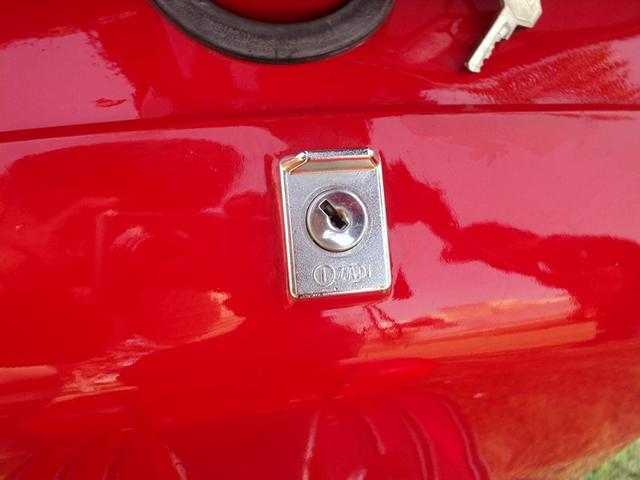

Zündschloss bin ich jetzt nicht sicher, meine hat eins.
Die frühen haben schon ein anderes Rüli, ob dieses aber das richtige, kann man nicht wirklich sagen.
Tacho ist ein Repro,
Die vordere Stoßdämpferfeder ist original schwarz.

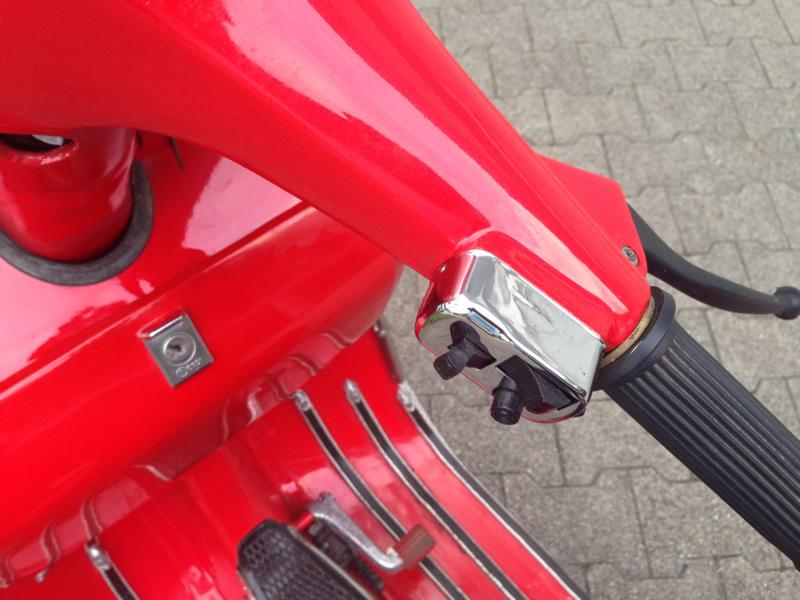

Schwarze Hebel für Bremse und Kupplung :wacko:
Was sind das für blaue Ständerfüsse ? Sind das die Deckel von Aldi Wasserflaschen ? :blink:
Bearbeitet von sucram70
war eben bei egay, hat der verkäufer selbst ersteigert für 4 mille...
jetzt wieder drin...er hat nur pakistani schrott...
Was sollte in den Fahrzeugpapieren stehen wenn es eine echte Rally ist?
Und was bei Fake?
Ich habe das gleiche inserat im ebay.de im Dezember  2013. gesehen.
Damals wurde es von den Verkaufer "sadibali"  eingestellt. Sajid Iqubal hieß er.
Er hat mir auch einige mails geschrieben, wo er Photos über die reatauration geschickt hat.(sajidbali@hotmail.com )
Jetzt wurde es von verkaufer "annyrivi " eingestellt.
Das ganze ist mindestens komisch.   :)

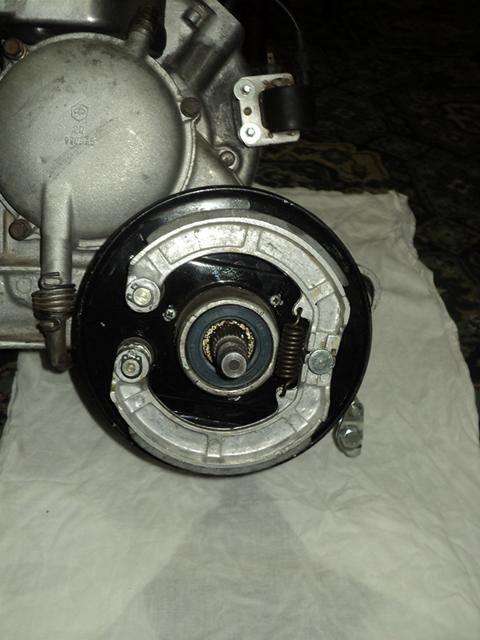

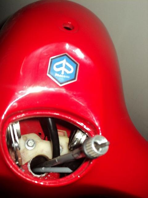

post-19019-0-46837800-1395299738_thumb.j
post-19019-0-01612300-1395299739_thumb.j
post-19019-0-39454000-1395299739_thumb.j
post-19019-0-97207500-1395299739_thumb.j
post-19019-0-45964200-1395299740_thumb.j
post-19019-0-99824700-1395299740_thumb.j
post-19019-0-49768700-1395299741_thumb.j
post-19019-0-97403700-1395299741_thumb.j
post-19019-0-38416700-1395299999_thumb.j
post-19019-0-91275300-1395299999_thumb.j
post-19019-0-42626400-1395300000_thumb.j

Somit? Gibt es asien rallies oder nicht?
klares JA
man braucht blos auf Ebay UK schauen da gibts regelmäßig Rallys und 180 SuperSport aus Pakistan

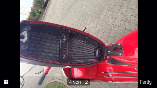

Tacho, Sitzbankbezug und Rücklicht sind nicht original.
Rücklicht ist bei den ersten so

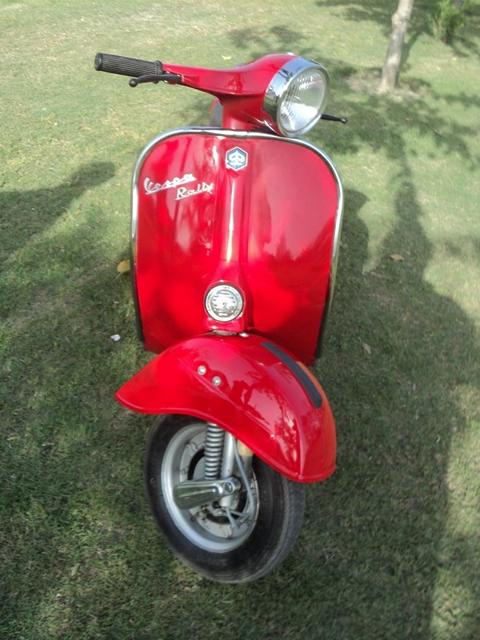

wenn man sich den Hintergrund von bdanis 1. Bild ansieht erkennt man Asien !!!
Alles falsch an dem Teil....nur die Palmen sind echt...
Rally 180 hat BJ 71:
Rücklicht mit Deckel in Fahrzeugfarbe, Zündschloss und vieles andere, was oben genannt wurde.
Fehlende Blinker sagt zumindest: Kein deutsches Modell.
Viele Anbauteile sind billiges Retro.
Ich vermute auch Pakistan oder Indien.
Was für ein Motor soll denn drin sein?
