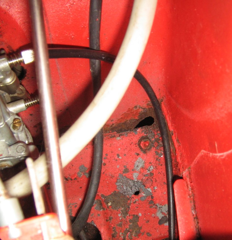

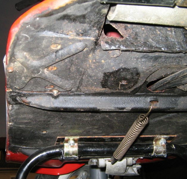

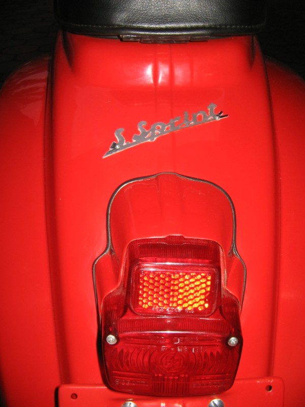

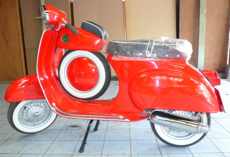

Ach, übrigens: ich will sie nicht kaufen, hätte aber evtl. zur Wahrheitsfindung dieses Stehzeuges was beizutragen. Darf ich? Ich mach einfach mal:
Dieser der Optik einer Vespa Super Sprint grob nachempfundene Roller könnte der Zwilling eines ähnlichen auf Bali enstandenen und nach (D) gelangten Gerätes sein, was sich ein Bekannter von mir im Jahre 2008 als Original hat andrehen lassen. Selbst die Motornummer ist nur wenige Nummern abweichend. Auf deinen Bildern sind wenig Details zu erkennen, aber vergleiche bitte mal selbst:
