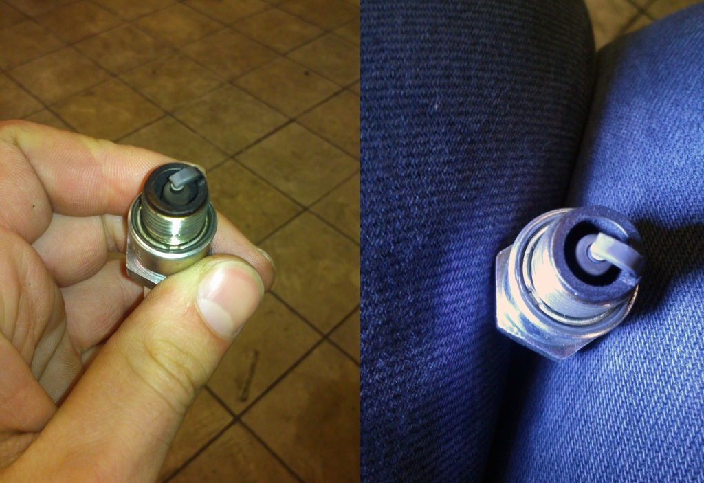

ich versteh es selbst nicht, kann euch gern mal ein kerzenbild zeigen. wenn das helfen würde... lass mich immer gerne belehren!

hab euch mal ein bild von der kerze gemacht, ist wie gesagt, 19.19 ori lufi 98HD 45ND
das bild rechts ist unter led, bissl blöd für euch zum auslesen aber im mom komm ich bei tageslicht nicht zum schrauben :)
(real wirkt sie ein klein wenig dunkler als auf den bildern aber nich viel)

hatte anfangs 84 drin war aber ein weißes kerzenBild.

Denk nicht das die ND so verkehrt ist, beim 19/19er passt die 45er eig. immer ziemlich gut ( bei mir bei nem 75er Malossi und auch bei nem 130er Polini Pnp) ....bei der LL-Schraube sollte halt einwenig versucht werden.
Edit: HD 75er -->85  HD 130er --> 95

also aufs KerzenBild scheißen und nach Gefühl abdüsen?

also nicht all zu viel aufs KB geben? wär halt schade würde er klemmen oder reiben.

ok, dann teste ich nochmal (gerade keine lust bei regen zu fahren, bin ich zu oft in den letzten tagen ;) ) aber hatte ja schon mal 85er und 95er drin (da war die kerze halt hellgrau). wie sollte sich die gute denn verhalten bei vollgas und dann gezogenem choke? keine veränderung? leichter drehzahl einbruch oder drehzahl einbruch bis hin zum ausgehn? denke das ist ne gute methode um die düsengröße zu testen doch gibt es dazu ZU VIELE unterschiedliche eminungen wie sich die gute dann verhalten muss/soll :)

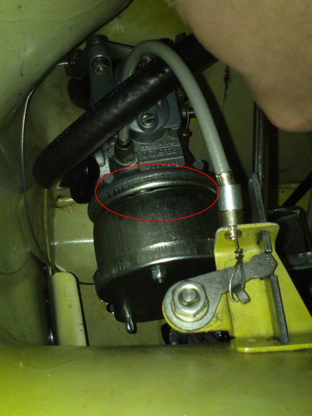

servus,
bin jetzt nochmal 3 nummern runter gegangen was die hd angeht und beobachte mal, zudem hab ich festgestellt, dass der lufi, dank unserer italienischer freunde bauartbedingt einige "spalten" zwischen gaser und lufi hat und das rund herrum. kann es sein das der gaser so mehr luft zieht und ich deshalb bei der hd so hoch angesiedelt bin?
