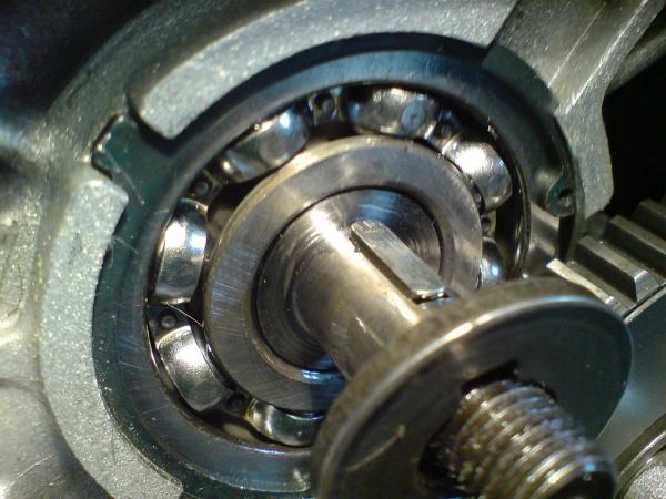

Genau hier ist das "Problem".
Wenn der Wellenstumpf tiefer als der Lagerinnenring sitzt, würde die Fase an der Unterlagscheibe doch keinen Sinn machen, oder ?
In diesem Fall überträgt die Kupplung mit den XXXL-Federn die volle Kraft auf den Lagerinnenring und erhöht das Spiel im Lager.
Kurbelwelle und Lüfterrad "wandern" bei Betätigung der Kupplung, auch wenn erst vor kurzem neue Lager eingebaut wurden.
Hab mir hier mal ein Bild von discotizer303 geborgt (hoffe das geht in Ordnung) :rotwerd:
Sehe ICH unter anderem auch als Ursache für brechende U-Scheiben und "raurploppende" KULU-Simmerringe ! ! !

auf dem Foto sieht man doch deutlich, dass der Kuwestumpf zurücksteht. Von welcher Fase an der Scheibe redest du? Innen, oder außen? Gibt ja verschiedene Scheiben. Die Fase am Außenradius gehört Richtung Kupplung.
Ich hatte einige Probleme mit brechenden oder sich verbiegenden Scheiben, ich kenne es nur, dass der Stumpf bei nicht originalen Wellen zurück steht und bei originalen bündig ist, dass er hervor steht, habe ich noch nie gesehen, dann hätte man ja auch so richtig ein Problem, da dann die Welle im Innenring nicht fixiert ist.
Von der auf der Innenseite, die ja nur Sinn macht, wenn der Kurbelwellenstumpf nicht zurücksteht.

Ich könnte mir vorstellen, dass die Fase da ist um zu verhindern, dass sich beim Anziehen Material aufstaucht und das Ganze dann auf dem Wellenstumpf fest hängt oder so. Und wie bereits mehrfach geschrieben: Der Lagersitz auf dem Wellenstumpf MUSS muss schmäler sein als der Lagerinnenring.

Dir ist aber schon klar das sich die Scheiben durchbiegen? Weiß zwar nicht obs immer soweit ist bis die Scheibe auch wieder den Stumpf berührt aber nicht ohne Grund dürfen die Scheiben nicht zu hart sein.

Edith fügt noch an: mit der gefasten Scheibe unter der Kupplung hat die Distanzierung jetzt aber nix zu tun, würd ich meinen.
Da die KW ja mit dem Stumpf am Festlager anliegt und dieses Fest im Gehäuse positioniert ist.
Ausdistanzieren heißt dann ja ich will mit der gesamten Welle weiter in Richtung Lima, was eben nur durch unterlegen zwischen Kuwe und Festlager möglich ist.
Natürlich wird mit der Scheibe nicht die Kurbelwelle distanziert sondern nur geklemmt. Höchstens die Kupplung wird damit minimal bei verschiedenen dicken distanziert.
