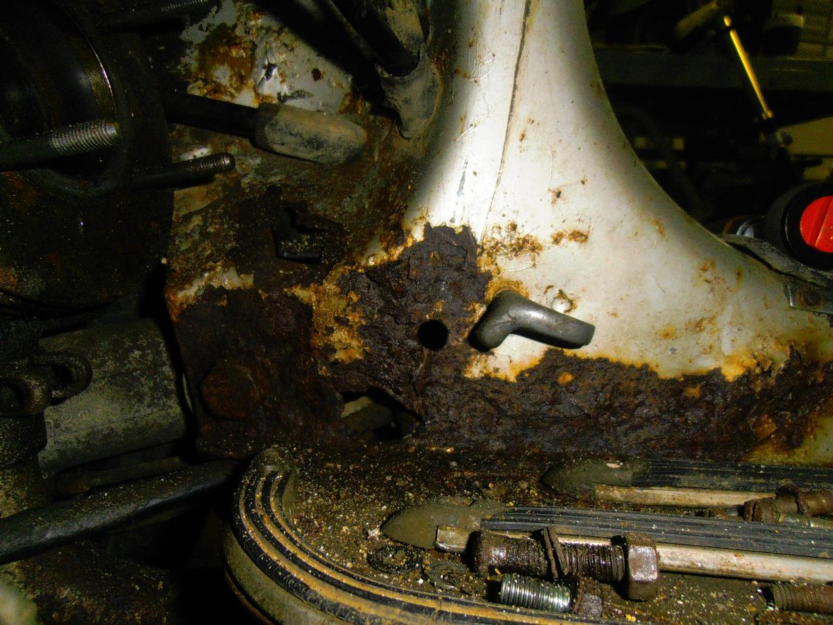

Hallo
Danke für die Antworten habe gerade Fotos geschossen.
Sollte ich vor dem Sandstrahlen ev. das Boden Blech in der Mitte entfernen?
Schweißen sollte funktionieren, habe ziemlich viel WIG und MAG/MIG geschweißt,allerdings hauptsächlich dickere Materialien.
mfg Georg
post-37382-0-08184600-1379322501_thumb.j
post-37382-0-96805400-1379322570_thumb.j
eigentlich ist der Rahmen Schrott , da hat es nicht nur die oberen Blechschichten des Heckteils zerfressen sondern auch das wesentlich dicker Blech des Rahmentunnels
Sieht der Rahmen auf beiden seiten so übel aus ??
Puuuh da iss aber shoo einiges durch.
Wie sieht das trittbrett denn aus? Traversen durch?
Wenn ein neues trittbrett rein soll, würd ich auf jedenfall vorher das trittbrett rausmachen, klar ...
Ist n Haufen Arbeit, aber bei einer Sprint wohl lohnenswert.
Ja sieht ziemlich schlimm aus, aber der Winter ist lange.
Bodenblech und Spritzschutzwand ist auch durch.
Das Beinschild und die Traversenbleche gibt es aber relativ günstig.
Habe auch schon überlegt mir ev. einen Sprintrahmen gebraucht zu besorgen, habe aber noch keinen gefunden.
Könnt ihr mir vielleicht sagen wo ich die Rahmennummer finde. Ich befürchte das die genau bei den extremen Roststellen ist bzw. war.
georg
Rahmennumner sitzt unter der Gepäckfachbacke auf der Falz ...

Ich würde die noralgischen Stellen strahlen und dann entscheiden. Du kannst ja selbst schweissen, da würd ich das schon angehen

Die Stelle links hinten ist auch durch, Traverse vorne aber nicht.

600 is gut,
Hab mir einen Resto abbruch gekauft der eigentlich schon gespachtelt und gefillert war,
Frag nicht wie das nach dem Strahlen aussah, schau dir auch mal die Stossdämpferaufnahme
Genau an da , meine sieht derzeit aus als ob sich jemand ein GS gepäckfach reingeschnitten
Hat.
gruss schlosser
