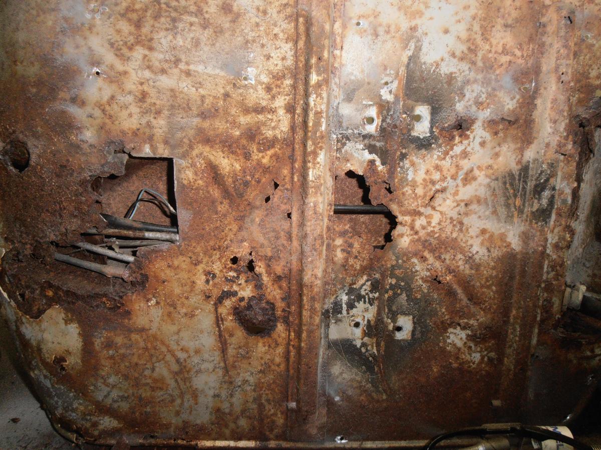

Durchrostungen Sprint Veloce

Gestern habe ich versucht die Fahrgestellnummer festzustellen, nur ist an dieser Stelle ebenfalls der Rostbefall
sehr stark und die Fahrgestellnummer nicht mehr lesbar. Hat jemand Erfahrung wie dies von der Typisierungsstelle in
Österreich gehandhabt wird. Motornummer ist natürlich sichtbar und es schaut für mich so aus als ob es
der Originalmotor sein könnte. Ich möchte bevor ich zum Sandstrahlen fahre klären ob es beim Typisieren irgendwelche Probleme geben kann.
Habe einen Kaufvertrag aus Italien, ansonsten aber keine Papiere.
georg
Rechts oder Links unter der Backe gesucht? Philv50 liegt da nicht richtig: Veloce hat (bis auf wenige Ausnahmen) die Rahmennummer rechts (wie PX, Rally200) incl der IGM Nummer
Rechts wo die Schraube für die Motoraufhängung sitzt zuviel Rost, da kann man nichts mehr lesen. (falls Sie dort war)
Linke Seite ca. Mitte vom Seitendeckel am Rahmen ist das Blech leicht aufgebogen, dort glaube ich war die Seriennummer.
Wenn ich wieder beim Roller bin mache ich ein Foto.
georg
die FIN sitzt bei einer italienischen Sprint definitiv LINKS unter der Gepäckbacke an der Radhausfalz- meine Sprint ist auch aus Italien und ich habe für den TÜV die FIN auf die rechte Seite (hinter dem Motor) nachgravieren/schlagen müssen.
Bei ital. Abmeldepapieren sollte die FIN drinstehen.
An der von mir erwähnten Falz VORSICHTIG mit Fliess oder Scotchbrite und WD40 drübergehen und versuchen ob noch etwas an Schlagzahlen zu Tage kommt- nicht sandstrahlen!
Österreich gehandhabt wird.....
Autsch!
Ohne Rahmennummer (vor allem eine, die original aussieht!) wirds eher schwierig beim typisieren!
Bei uns haben die Behördenschon bei originalen Nummern Mucken gemacht ("die Nummer is nachträglich reingeschlagen worden, wird nicht typisiert, ist ein gestohlenes Moped"...bei einer Vespa im O-Lack so passiert)
Wenn da keine Nummer mehr auftaucht, dann würde ich den Rahmen entsorgen! Reparatur ist zuviel Aufwand und neue Nummer organisieren und reinschweissen zu teuer...
Werde es nochmals chemisch versuchen. Die Linke Seite ist nicht soooo schlecht wie die Rechte.
Vom Stern konnte ich was erkennen, bis jetzt habe ich die Stelle nur mit einem Scotchband leicht abgeschliefen.
Konnte die nummer aber noch nicht erkennen. Durchgerostet ist das Blech ja nicht, vielleicht wirds ja was.
Wäre mir echt zu Schade den Rahmen zu verschrotten und den Roller zu schlachten.

Hallo
War die letzten Tage außer Gefecht.
Habe bei der Sprint aber immer noch das Problem das die Fahrgestellnummer fast nicht lesbar ist. (Rost)
Die ist leider so sanft eingeschlagen das man von der hinteren Seite nichts sieht.
Ohne Fahrgestellnummer leider keine Typisierung.

Hallo
Am besten wäre es wenn die Rahmennummer sichtbar wird.
Ich werde Sie ev. mal dem Gutachter zeigen damit ich sicher sein kann
ob Sie typisierbar ist.
georg
Hallo Namensvetter! Ich hab gute Erfahrungen mit Phosphorsäure gemacht. Im Bauhaus gibts von "Tiger" den "Rost KO", da ist die Saure drinnen. Am besten und fürs Blech schonendsten ist es, wenn du den Bereich mit der Nummer für einen oder zwei Tage drin baden könntest. Der Rost ist dann weg und das Blech ist entrostet und grau phosphatiert, ohne mechanische Einwirkungen!
