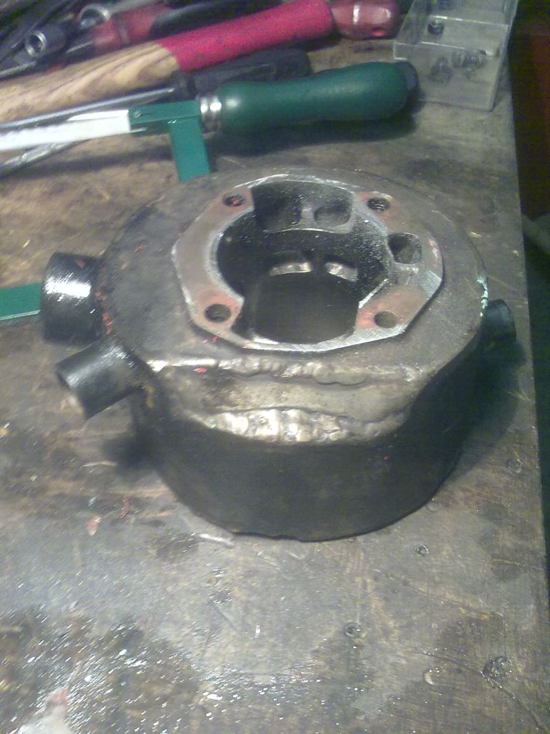

WIG geschweißt vor 15 Jahren :-D
Sieht aufgrund des Fußbruches grade so:
post-2915-0-88119900-1363182950_thumb.jp
aus.....

ne der zylinder wurde wohl ohne moderne schweißtechnik gebrutzelt und hält wohl auch schon ewig und drei tage. nu ist aber der fuß gebrochen und muß sinnvoll gerept werden.
leider besitze ich nicht den maschinenpark um den zirri selbst zu retten und den kobold will ich zur zeit auch nicht nerven.
der muß noch andere dinge für mich erledigen :-D

wow, da muss einer beim schweißen ne engelsgedult gehabt haben, wenn das dicht is.
gut der wassermantel hat ja nu auch nicht die mega belastung. bin ja auf das projekt gespannt @wasserbuschi.
Wie der Jens schon schrieb, das Ding lief so ja schon seit 1998 :thumbsup:
Musste damals nur an ein paar kleinen Stellen 2..3x nachgeschweißt werden, bis der dicht war. Aber alles ohne voodoo!
Die Malles haben (hatten) nen deutlich besseren Guss als die Polinis! Jedenfalls ist mir kein gemantelter Polini etc. bekannt. 166er schon ;-)

das erklärt einiges :sly: ich sollte mein steg projekt mit nem 166er wiederholen. gut dass meiner schon langsam die löffel hängen lässt.
1998 wow. naja das gute an früher war: es gab wenig zweifler und man hat einfach gemacht. das ist so wie mit dem teil, was keiner bauen konnte weils nicht ging. bis dann einer kam, dem hatte keiner gesagt, dass es nicht ging und er hats gebaut :-D
Ich hatte damals die Befürchting, dass der binnen 2...3 Jahren durchgerostet sein wird, aber hält noch immer!
