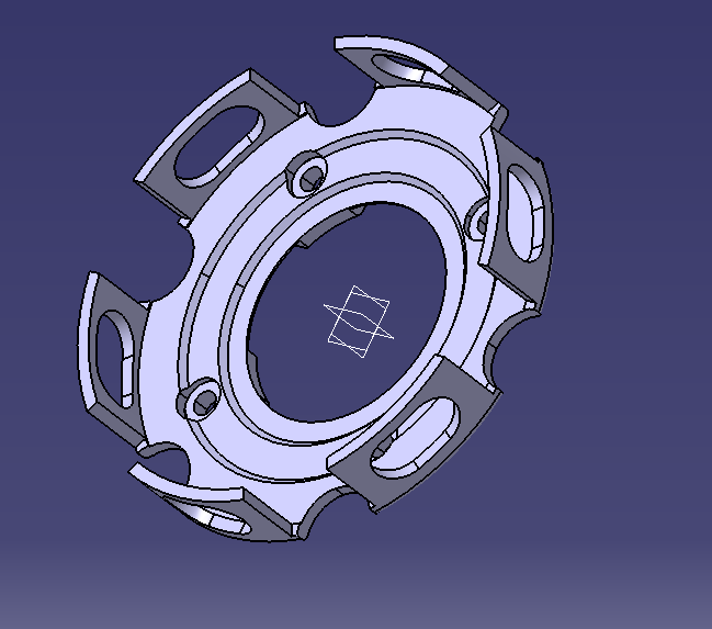

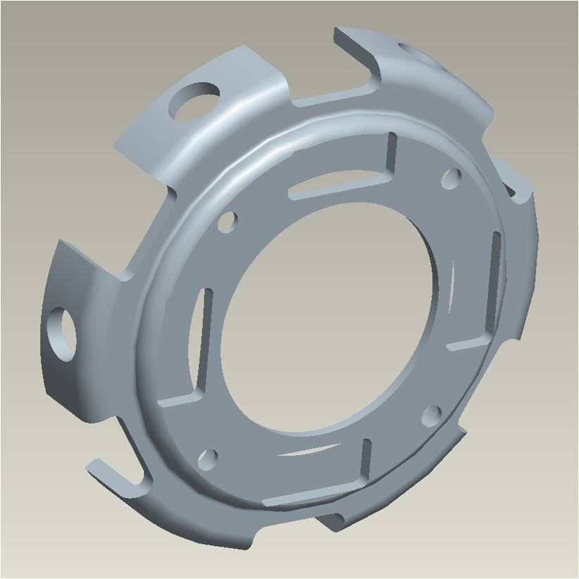

Meine bisherigen Vorstellungen sehen so aus:
post-5494-0-17740600-1363432164_thumb.jppost-5494-0-86377200-1363432158_thumb.jppost-5494-0-96243400-1363432168_thumb.jp
Dazu gab es schon den Hinweis, dass der Innendurchmesser wg. eiernder Kupplungskörbe und damit angehender Kulu-Zwischenscheiben zu klein gewählt ist. Die Frage, wie groß der Innendurchmesser min. sein muss ist noch offen.
Evtl. sollte der Durchmesser für den Kulukorb eher auf 76mm erweitert werden, da der Original XL2 Kulukorb wohl schon knapp 74mm haben.

Von DRT gibts einen gefrästen Korb mit einer verstärkte Deckscheibe für die Federn.
x
Bearbeitet von re904
Gibts aber vom Falc billiger.
Das Dingen vom Falc is aber auch nur n modifizierter, originaler Korb.

Ich wollte eigentlich nur für mich ne kleine Serie selber machen, gedereht ist der erste Proto, fehlt nur noch das fräsen (da fehlt mir gerade die Zeit und die Maschine ist belegt
ich habe grade mit meinem CNC Mann (die XL2 Andruckplatten sind jetzt in meinen Händen :-))
gesprochen und wenn hier genügend Leute zusammen kommen (ca. 10) würde ich eine Serie auflegen. Ich habe ein paar Maße optimiert, der Korb ist 2mm höher
kann aber ohne Distanzierung des deckels gefahren werden. Somit können 6 dünne oder 5 dicken Scheiben gefahren werden.
Preis sollte um die 100 Euro liegen
bei interesse PN an mich

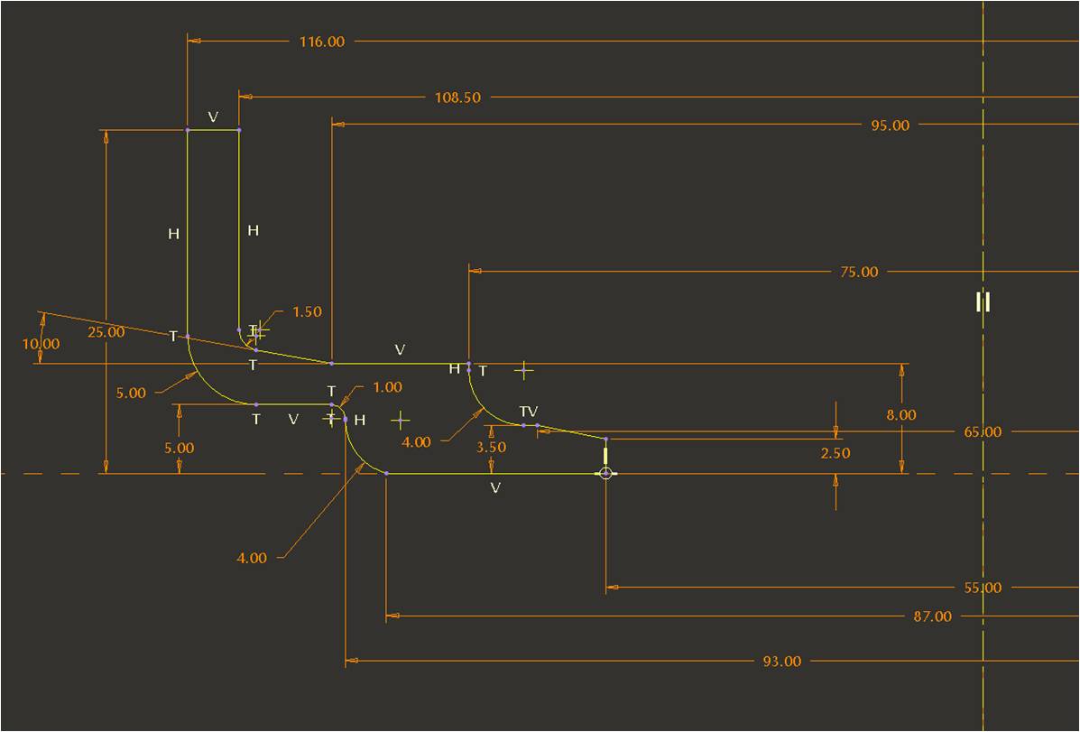

So, hier mal mein Entwurf im Querschnitt. Ich bin mir aber nicht ganz sicher, ob man da einen XL2 Korb so schön reinbringt. Bin für jeden Hinweis dankbar!
(Bild siehe erster Beitrag)
Bearbeitet von DLbastard
Bei 108,5mm innendurchmesser musst du aber schon einen sehr, sehr treu laufenden innenkorb haben... Der darf nicht mehr als 0,2mm schlagen.
Das machen allerdings viele XL2 Körbe.
Danke für den Hinweis! Genau solche Info´s brauch ich. Mit wieviel Schlag muss man Rechnen, reichne dann 109mm?
