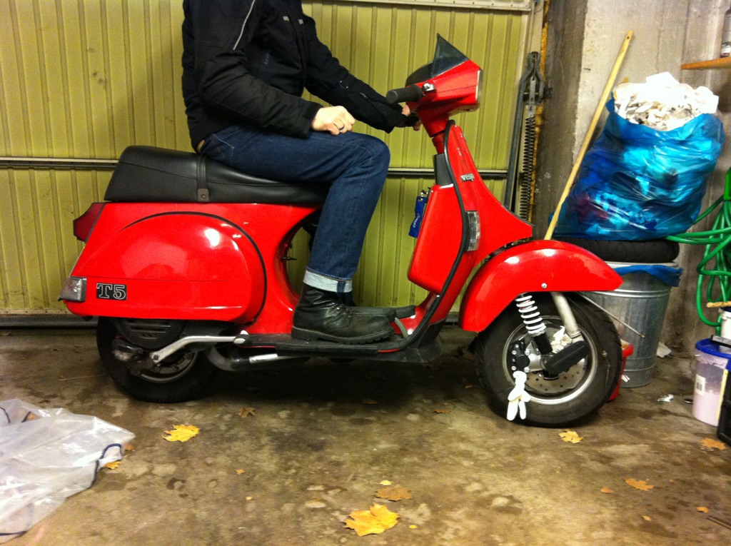

Ich fahre das so in meiner T5 mit YSS-PK-Federbein. Funzt 1a! Man muss das Federbein an der Vorspannung nur 10mm härter drehen, dann fährt das richtich jut...
Ist zwar richtig, dass das PK-Federbein 45mm kürzer als das PX-Federbein ist, aber die Vorspannungsänderung bewirkt auch, dass das Federbein höher oder tiefer kommt, kein WItz.
Meine tatsächliche Tieferlegung beträgt jetze ca. echte 30mm. Ich halte den Schwingenwinkel für unkritisch und ja, ich bin so auch schon 140 gefahren und auch ne lange Strecke am Stück schnell, geht gut so, da springt nichts und die Kurvenlage ist gut..

@BFC klar funktioniert es geometrisch trotzdem Katastrophe ! Wenn du die Gabel um 30mm kürzen würdest merkst du nochmal einen gewaltigen Unterschied!

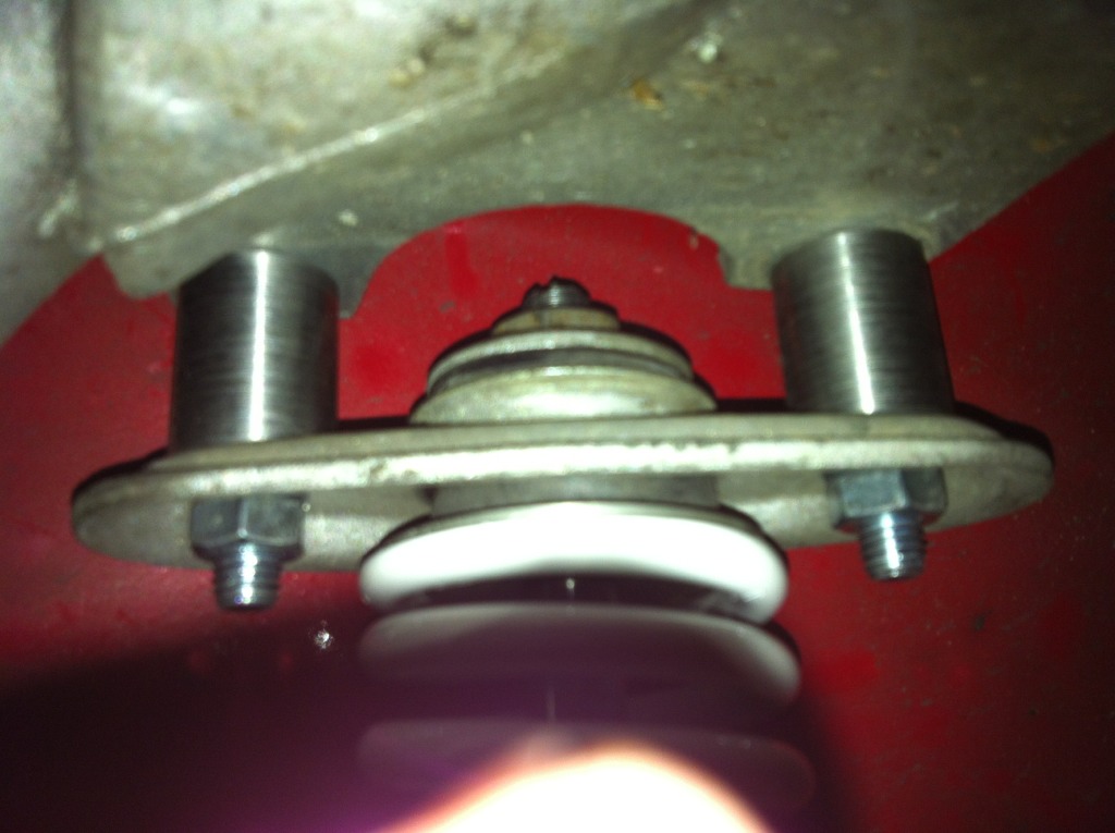

Habe beim YSS fuer PK 25 mm Buchsen drin, bin somit 20 mm tiefer. Konnte es noch nicht fahren, weil ich parallel noch auf Scheibenbremse umbaue und der Lenker noch nicht ganz fertig ist. Sieht dann so aus:

Mit den Buchsen in Verbindung mit PK Daempfer erreichst Du, dass das Federbein auf eine optimale Laenge kommt. Nicht umsonst wird bei gekuerzten Gabeln in der Regel so gearbeitet, dass sich der Schwingenwinkel auch leicht aendert (1,5 - 2 cm).
