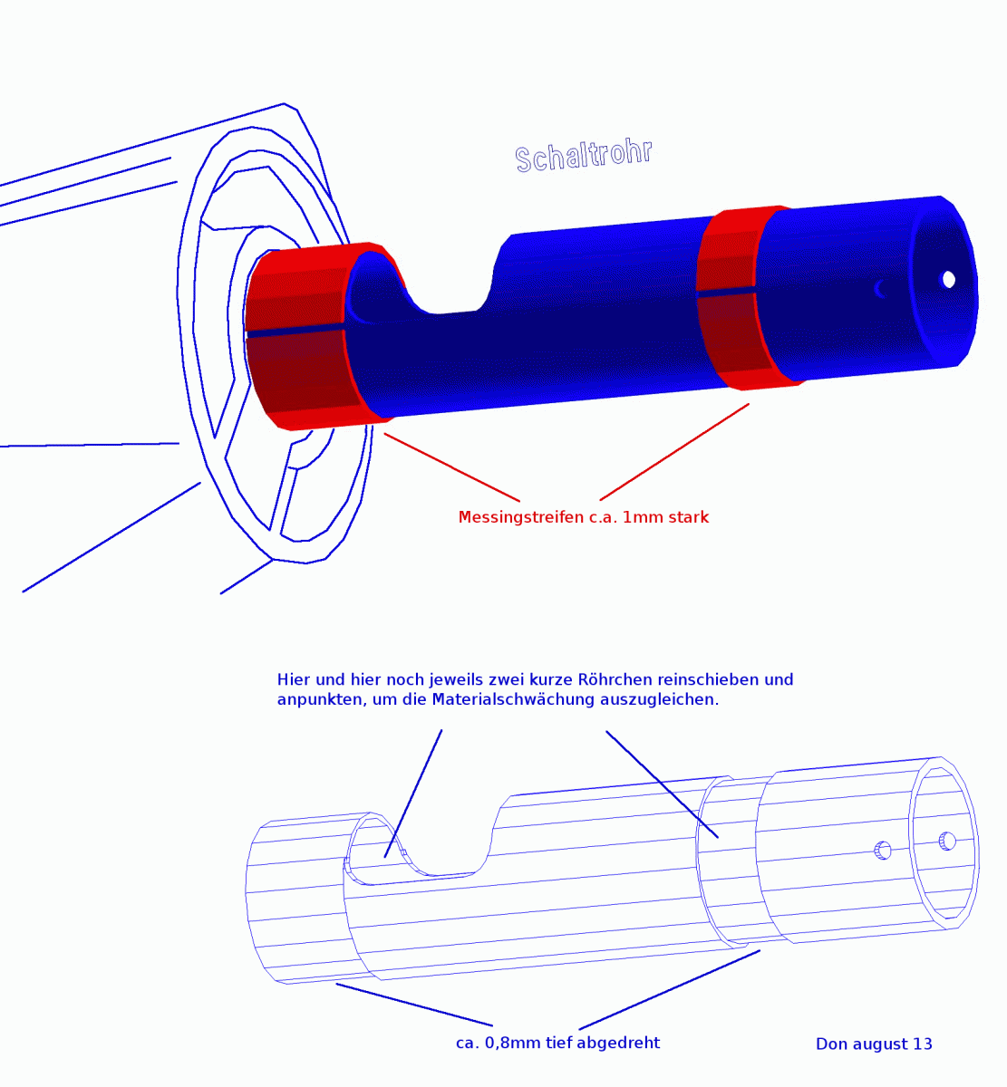

Mein Vorschlag wäre, das so zu machen mit dem Blech:
post-13492-0-21443000-1375805388_thumb.g
Nur die kleine Buchse machen! Auf der anderen Seite gibt's so gut wie keine Abnutzung.
Die linke Seite kann so bleiben wie sie ist.
post-13492-0-61400300-1375805419_thumb.g
Am Gasrohr wird überhaupt nichts weiter unternommen! Da reicht eine draufgeschobene Hülse
bzw. ein Blechstreifen auf der rechten Seite und das Spiel ist raus.
Das ist erstmal Theorie. Ich vermute aber, daß es so funktionieren müßte; auch für längere Zeit.

ich hätte aufgrund der Materialstärke des Schaltrohres nur ernsthafte Zweifel im Hinblick auf die dauerhafte Stabilität, wenn du 0,8mm abdrehen willst. Das Teil wird im Fahrbetrieb nicht gerade wenig beansprucht, die Kerbwirkung ist auch nicht zu verachten. Soll jetzt keine Kritik sein sondern nur ein Hinweis  :cheers:

ich hätte aufgrund der Materialstärke des Schaltrohres nur ernsthafte Zweifel im Hinblick auf die dauerhafte Stabilität, wenn du 0,8mm abdrehen willst. Das Teil wird im Fahrbetrieb nicht gerade wenig beansprucht, die Kerbwirkung ist auch nicht zu verachten...
 Deshalb habe ich ja auch reingeschrieben: kurzes Röhrchen innen reinschieben.
(und wem das nicht reicht, ein Rundstahl :-D )
Von außen ein paar kleine z. B.  6er Bohrungen setzen und den Kram dann zusammenschweißen.
Anschließend die Huckel mit der Fächerscheibe kurz planschleifen - fertig!
Auf der anderen Seite vom Schaltrohr braucht überhaupt nichts gemacht werden,
weil da die Lagerung so breit ist, ist da kaum Verschleiß, wenn doch, dann da auch machen!

Wenn man eine passend große Reibahle hätte, könnte man u. U. damit auch die Bohrung machen,
ohne das Unterteil in eine Drehbank einspannen zu müssen.
Man hätte dann aber ein neues Problem. Weil die Buchse seitlich rauswandern könnte...und das aussgeleierte Schaltrohr müßte dann sowieso neu.
Auf den Vorschlag bin ich auch nur gekommen, weil die "Wählscheibe" von meiner Schaltglocke (Nachbau)
mal mächtig Spiel hatte. Da hatte ich einfach oben so eine kurze  Nut in die Welle gemacht, den Messingstreifen
reingepfiemelt und gut ist es seitdem. Deshalb denke ich, müßte das fürs Schaltrohr auch gehen.
