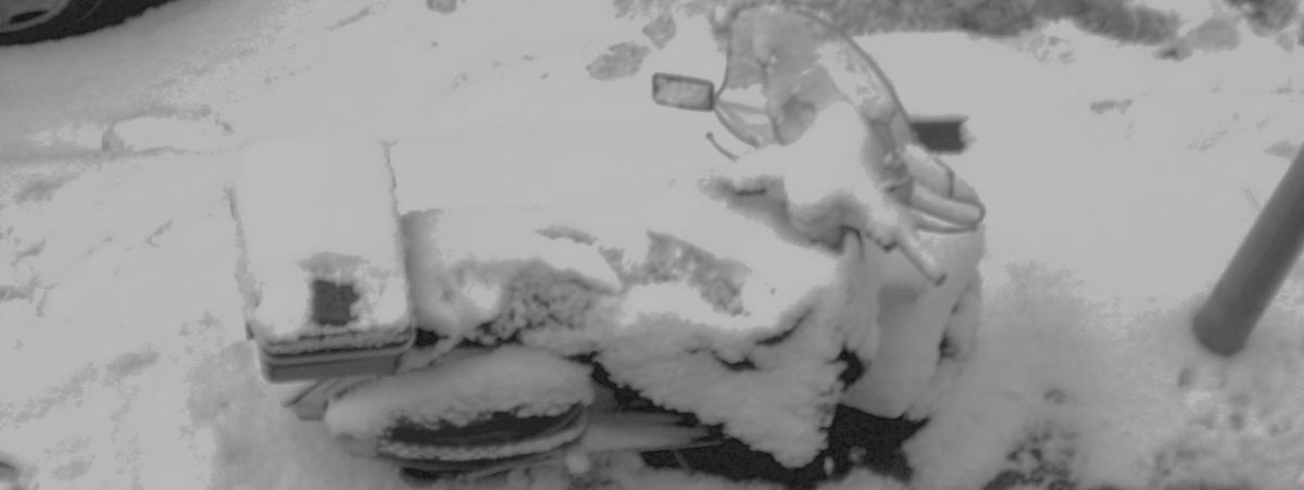

Da ist jetzt mal ein langer Post fällig, hatte bzgl. der Thematik mal an ein eigenes Topic gedacht, aber hier geht das ja auch. Die Überschneidungen sind ja die gleichen. Kosten, Wartung, sorgenfreie Kilometer und schmerzfreier Verlust bei äußeren Umständen.
Geht also nicht um Posieren mit schicken Mofas auf Treffen, oder der "Once in a lifetime Urlaub", sondern konsequenten Verschleiß im Alltag. Ich habe da in den Jahren einiges Durchgelassen Serveta, Lamy, Bajaj, LML, SKR, Cosa, diverse PX und zuletzt eine Scarabeo.
So richtig positiv aufgefallen, sind da zwei Mofakontepte, zum einen die Scarabeo ( wenig Verbrauch, billige Anschaffung, Rotaxmotor, Fahrwerk, Leistung ), evtl. nicht so spannend für ein Verschaltrollerforum, und die 200er PXen.
Bei den PXen wurde mal ein Kupplungszug, oder die Zündkerze gewechselt, ansonsten nur gewartet und gefahren, alle mit Ölpumpe ( deswegen glaube ich auch nicht an das mythologische Versagen selbiger, sondern an die Duseligkeit beim Nachfüllen, bzw. gerissene Öltanks).
Das ganze im sechstelligen Bereich. Kenne ich so auch von Motorrad-fahrenden Kumpels, die haben aber Unmengen an Kohle bei ihrem BMW Händler gelassen in der Zeit. Nix mit Inspektion bei einem Bierchen in zwei Stündchen, von Reifenkosten nicht zu reden.
Besonders pervers waren natürlich die explodierenden Preise in der Zeit,d.h. ich habe Kilometer auf die Mösen gespult, und deren Wert stieg während dessen. In einem Fall habe ich 30tkm auf der Karre gefahren, und zur Belohnung fast 1000€ bekommen.
Diese steigenden Preise haben verhindert, das ich die dann als Verschleißfahrzeuge nehme/n kann.
Wechsel auf Cosa, muss ich glaube nichts mehr zu schreiben.
SKR, nett, aber satter Verbrauch, und das ein oder andere Zipperlein ( Schwimmernadelventil, eingefrorener Gaszug im Winter, panische Kontrolle des Ölpumpenriemens)
hinterließen einen schalen Beigeschmack!
Bajaj sowohl als Gespann und Solo fand ich immer OK, nicht ganz so zuverlässig wie PX, häufig Elektrikkleinscheiß, aber durchaus gelungen.
LML sowohl im T5-Kleidchen als auch im PX Dress waren auf Piaggio Niveau, allerdings von den Fahrleistungen schlapper.
Jetzt letztes Jahr, nach den letzten Cosafreuden Wechsel auf Teufels-Viertakt-Scarabeo. Alles angenehm ( außer den dummen Sprüchen der GTS fahrenden Thommys auf französischen Scooter Runs :-D ). Habe ich dann vertickt, als sie über die 20tkm Grenze war, und der Wartungsaufwand mit Verkleidung abbauen, Ventile nachstellen, Auspuff runter zum Winterreifenwechsel, etc. zu nervig und teuer wurde.
Parallel habe ich mir eine Wintergurke zusammen gesteckt, mit der Vorgabe, unter 700€, alltagstauglich, wenig Verbrauch, Vmax 100km/h. Also in etwa was man für eine Winter-SKR ausgibt, die man im nächsten Frühling weg werfen kann.
Ist jetzt eine PX 80 geworden, mit 150er LML5Kanal, 22/67 Sprint Getriebe, 24er Gaser, Sip Road, fährt wie eine 10PS 200er, verbraucht unter 4L. Habe auch kein Werkzeug im Handschuhfach. Die fahr ich jetzt über die A40 bis sie platt ist. Bis jetzt erst 4tkm, melde mich dann, wen sie im Arsch ist. Ach ja im Moment mit Topcase, Tucano-Decke und Scheibe. Und um es mit Wowies Worten zu sagen " Das ist auch gut so!". :-D
Man braucht also keine Abreißmotoren, sondern das richtige Fahrzeug, mit Wartung und Pflege. In den einschlägigen Verkaufsportalen lassen sich diese Fahrzeuge leicht erkennen. Wenn häufig Fahrzeuge mit 50tkm+ angeboten werden, kann man davon ausgehen, das selbige mit wenig Kilometern keine so schlechte Wahl sein können. Wenn die dann noch über 30 Jahre produziert werden, und dann noch diverse Klone existieren, muss wohl irgendwas richtig sein - Hiermit meine ich nicht die Scarabeo. ;-) , obwohl die und ihre Schwester, die Leonardo auf dem Gebrauchtmarkt eine attraktive Figur machen, natürlich nur ohne Piaggio Motor.
post-1453-0-03338200-1357651271_thumb.jp
