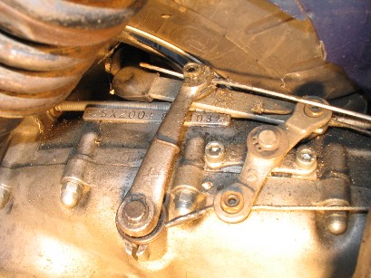

Originale Motorgehäuse beginnen mit SX200*8xxxx - bei den Rahmennummern hab ich´s leider nicht im Kopf, ob es da unterschiede zwischen ital. / span. gibt.
Der Vollständigkeit halber sollte darauf geachtet werden, ob auch die Scheibenbremse vorne dabei ist.
Wenn der Roller komplett ist und läuft und evtl. sogar noch dt. Papiere hat, halte ich 5.500€ für einen fairen Kurs.
Schubs mir die Rahmennummer per PM rüber und ich sage Dir Produktionsjahr und Monat. ;-)
Und drauf achten, wie die Nummern eingeschlagen sind. Die originalen sind sehr sauber gemacht, schon geringe Abweichungen sollten die Alarmglocken schrillen lassen. In England heissen diese Teile "Ringer" und sind wohl gar nicht mal so selten...

Anbei ein Foto von der Motornummer.
Die Rahmennummer ist SX200 8361XX

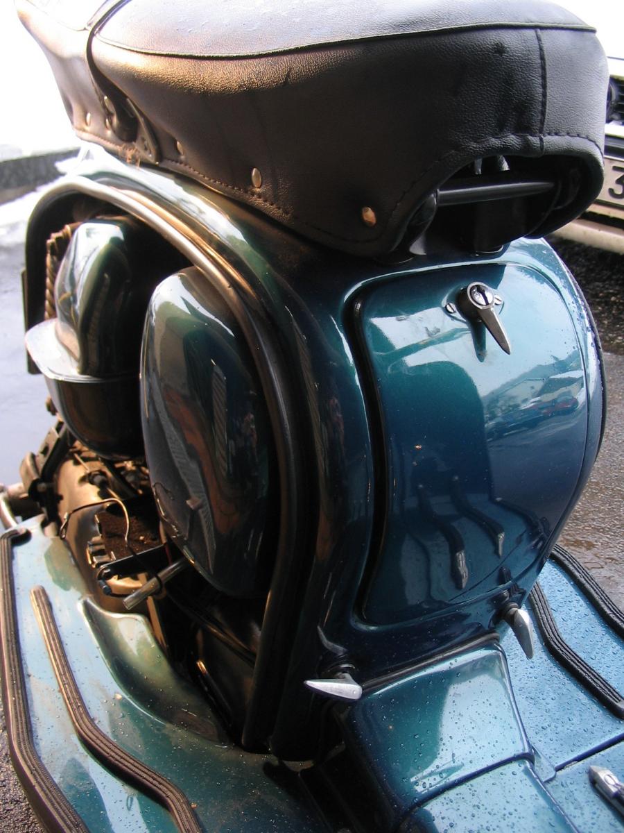

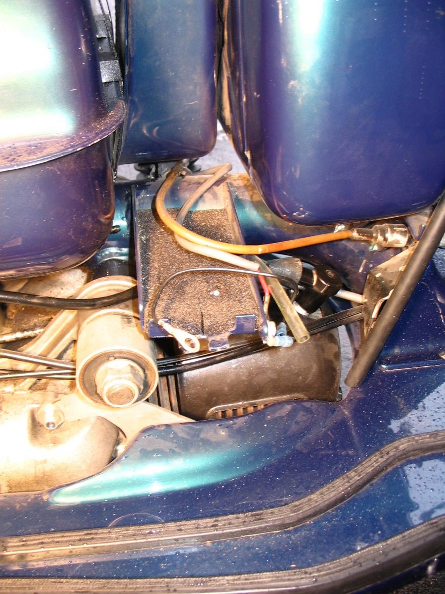

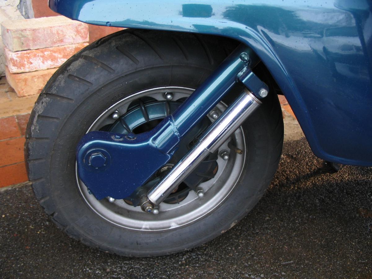

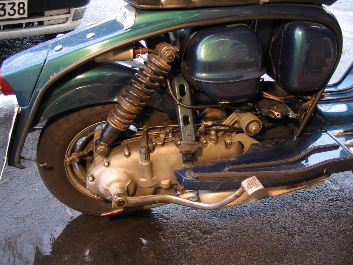

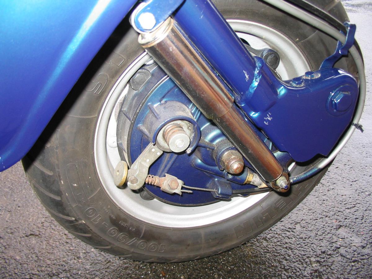

hier mal ein paar Detailfotos.
Die Schriftzüge vorne auf dem Beinschild, sowie auf den Backen sind leider nicht alle dabei; sind die schwer zu besorgen?
Gibt es sonst noch Teile die sehr rar oder teuer sind?

Mir auch nicht. Schade dass da so zur falschen Dose gegriffen wurde beim Lacken. Das iss maximal wertmindernd, finde ich jetzt. Dann lieber 'ne eine blöd Überjauchte nehmen statt die hier dann zum zweiten Mal zu strahlen.
Am besten wäre natürlich einem gefällt die Farbe: dann sollte/könnte/dürfte wer eine ital. SX200 sucht die 5,5 ausgeben
Kaufen und beim restaurieren noch mal 5, für weißen Lack und alles neu, reinstecken ... das würde ich mir echt überlegen
Da bekommst du schon eine TV200 inkl. 1 Woche Englandurlaub für
Spaßvogel: "der Roller hat nie einen Tropfen Wasser gesehen" :-D
Der Beschreibungstext auf mobile liest sich super. Aber die Gabel ist komplett übergejaucht = gehört komplett neu. Auch so andere Details sind fragwürdig
Die Farbe sollte man richtig mögen :inlove:
Bearbeitet von Crank-Hank
Also mein Ding wäre die Farbe auch nicht; ich würde den Roller definitv neu lackieren.
Schätze das würde mich ca. 1K Euro kosten - ohne meine Arbeitszeit zu rechnen.
d.h. im Endeffekt würde ich ca. 6500 Euro für ne italienische SX200 zahlen - ist das noch im Rahmen?
Es wird teurer...
Mit allergrösster Wahrscheinlichkeit.
So wie es ausschaut ist die Mühle zum lackieren in einer "Mercedes-Fachwerkstatt" noch nicht einmal komplett zerlegt worden, siehe Forklinks, Bowdenzugführung, Bügel des Lufi usw.
Wenn da allgemein so gearbeitet wurde möchte ich von der übrigen Technik der "kompletten Restauration" nichts mehr wissen. :thumbsdown:
Sorry, aber das erweckt, je nach persönlicher facon, den Eindruck von "schnell-schnell" bis "hauptsache billig".
Die geforderten 5,5 K halte ich persönlich für völlig überzogen.
Unberücksichtigt natürlich die Möglichkeit, das die Mühle trotzdem am Markt ihre 5tsd einbringen kann, sofern sich ein Ahnungsloser finden wird.
Einer eben jener steht bekanntlich jeden Tag aufs neue auf (um anderen die Taschen zu füllen).
Und 1tsd Eusen für Strahlen und Lackieren mit allen Nebenarbeiten, aber ohne Zerlegen und Montage, ist sehr sportlich.
Selbst wenn der eine oder andere hier so etwas bewerkstelligen konnte. :gsf_chips:
Der Durchschnitt dürfte, mit Rechnung, eher ab einem halben Tausender aufwärts oben drüber anzusiedeln sein.
Sehe ich genau so. 1500 sind da nicht unrealistisch. Ich würde da auch keine halben Sachen mache. Der Wert am Ende steht und fällt mit der Lackierung. Mit Rechnung darf man auch mal motzen und nachbessern lassen. Dann bist du 7K, hast 'ne Karre die zwei mal gestrahlt wurde (was ich persönlich jetzt, je nachdem wer das wie gemacht hat oder macht für nicht unbedingt materialschonend halte) und sonst noch nix dran gemacht. Das iss genau so zusammen genagelt wie ich das von einer Mercedes-Werkstatt erwarten würde. Nämlich mit null Sachverstand. So wie ich das sehe ist der Endpreis dann 7 plus X plus reichlich Arbeit. In der Region darf man mit berechtigtem Optimismus auf baldigen Fund einer besseren Alternative hoffen.
