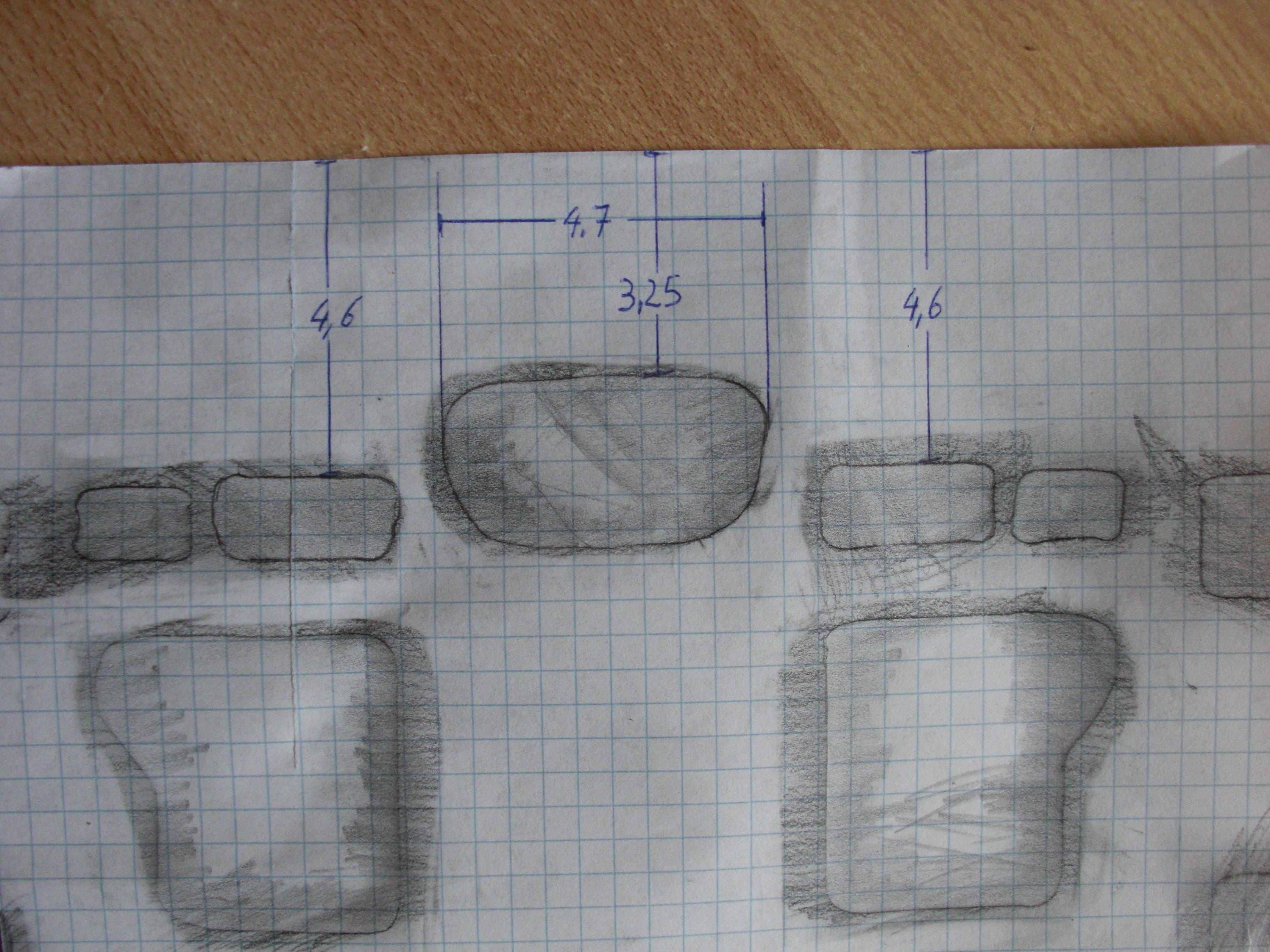

Steg ist zumindest eher genug da: Portmap
Macht man dann idealerweise am Nebenüberströmer oder? Die Wand ist zumindest für die Richtung des Überströmers am wenigsten kritisch würde ich meinen.
Bearbeitet von Brosi
Ich würde halt den Steg zwischen Neben- und Hauptüberströmer schmäler machen. Allerdings bringt das jetzt nicht unbedingt die Welt, klar. Den Nebenüberströmer breiter zu ziehen wird schwierig weil man das eigentlich von ganz unten hoch machen müsste. Keine Ahnung. Aber 40 PS oder sogar drüber sind ja nun nachweislich mit grob der Substanz machbar ohne dass man da strukturell eingreift, von daher ist das hier eventuell noch zu früh für derlei Maßnahmen.
