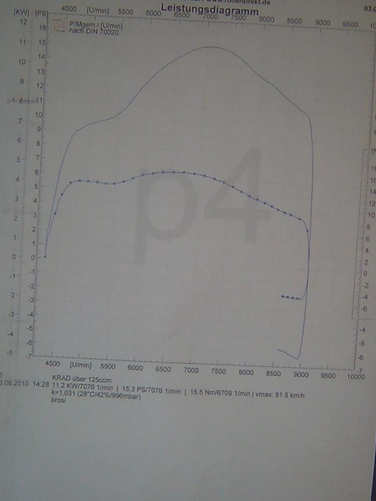

nur mal ein beispiel setup, fahrzeug des damen rennteams:
poli133 grauguß mit gs-ringen.
24er phbl, DS-ansauger, Rennwelle und VSP Inox
nur üs angeglichen und einlass etwas hübsch gemacht. das macht dann auf der rolle 14pferde am rad ohne viel stress. für die k5 mit banane 11,5ps
das ganze wird von einer polini kupplung mit 3s kork auf's hinterrad übertragen aber das auch nur weil der eimer in der esc bewegt wird.
von dem carbon kram würde ich jetzt so direkt erstmal die finger lassen, weil hierzu fast ausnahmslos die federhärte stark erhöht werden muß damit die kraftübertragung gewährleistet ist.
für ne krass-bäm renn mopete nicht verkehrt, so als alltags gefährt mit eher wenig leistung eher ein nervfaktor - also finde ich jetzt.
