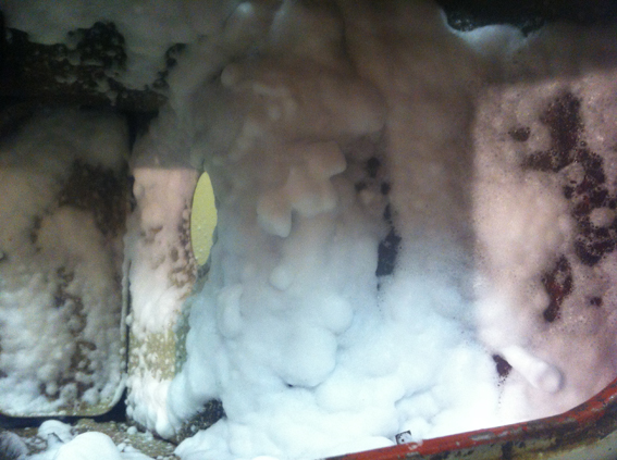

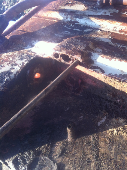

Zum Reinigen hab ich mir mal den Backofenreiniger aus der Küche "geliehen" ...
Das wird mein neues Leiblingsprodukt gegen Öl, Ölschlamm und Dreck :inlove:
Einsprühen, Einwirken lasssen, feucht abwischen.
post-1394-0-12421000-1354691609_thumb.jp

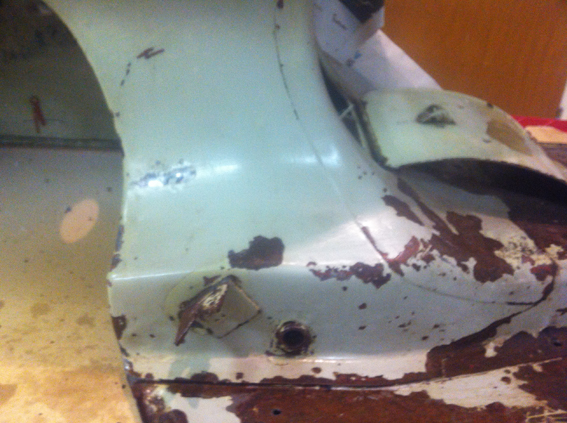

Radkasten/Bodenblech
Vorher/Nachher:
post-1394-0-60835100-1354691670_thumb.jp post-1394-0-80910200-1354691773_thumb.jp
post-1394-0-73568100-1354691671_thumb.jp post-1394-0-29722100-1354691776_thumb.jp
post-1394-0-85278500-1354691672_thumb.jp post-1394-0-45790700-1354691777_thumb.jp
post-1394-0-57507300-1354691771_thumb.jp post-1394-0-48826900-1354691772_thumb.jp

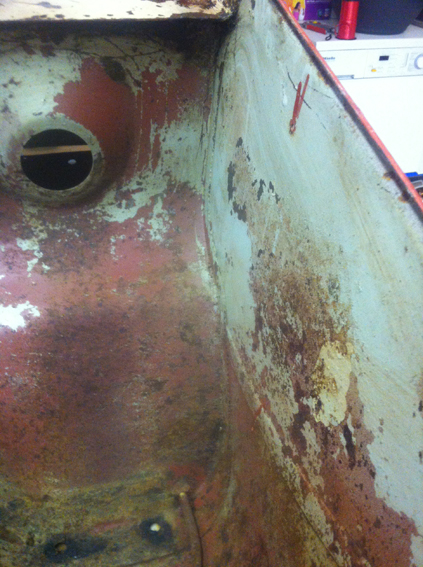

Vergaserraum/unter dem Tank
Vorher/Nachher:
post-1394-0-14200800-1354691856_thumb.jp post-1394-0-77318500-1354691902_thumb.jp
post-1394-0-04458200-1354691857_thumb.jp post-1394-0-86271800-1354691901_thumb.jp
post-1394-0-07703000-1354691858_thumb.jp post-1394-0-48309300-1354692437_thumb.jp

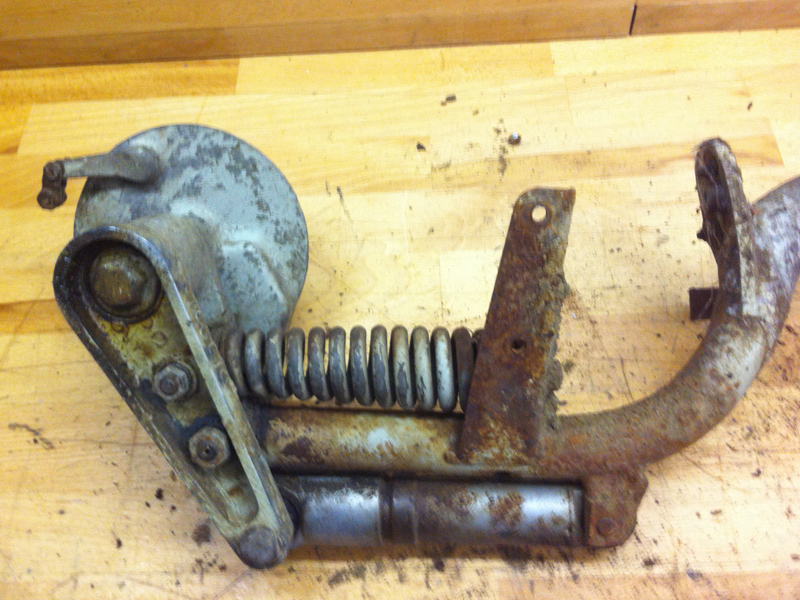

Die Bolzen lassen sich bei montierten Trittleisten nicht ganz entfernen, es müssen erst die Leisten demontiert werden. :dontgetit:
Konstruktionsfehler oder hat ein Luigi hier nachträglich mal falsche Leisten angebaut?
post-1394-0-91866600-1354613193_thumb.jp
post-1394-0-99333700-1354613194_thumb.jp
post-1394-0-09502600-1354613196_thumb.jp
Das geht normal...allerdings mit ein bisschen Gewürg.....

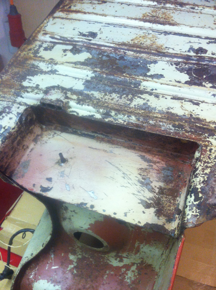

Über die Feiertage wieder etwas "Luft" gehabt :satisfied:

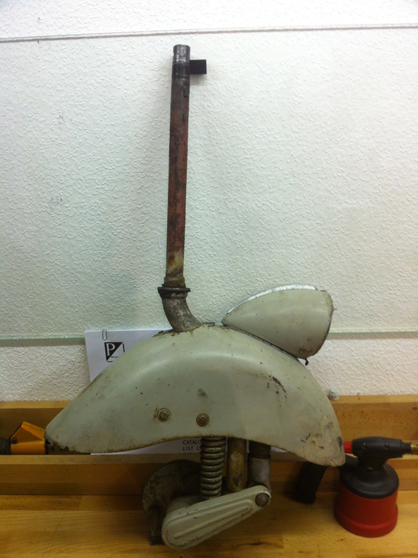

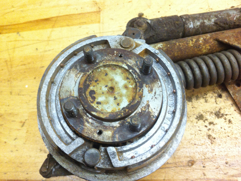

Gabel Zerlegt und gereinigt:

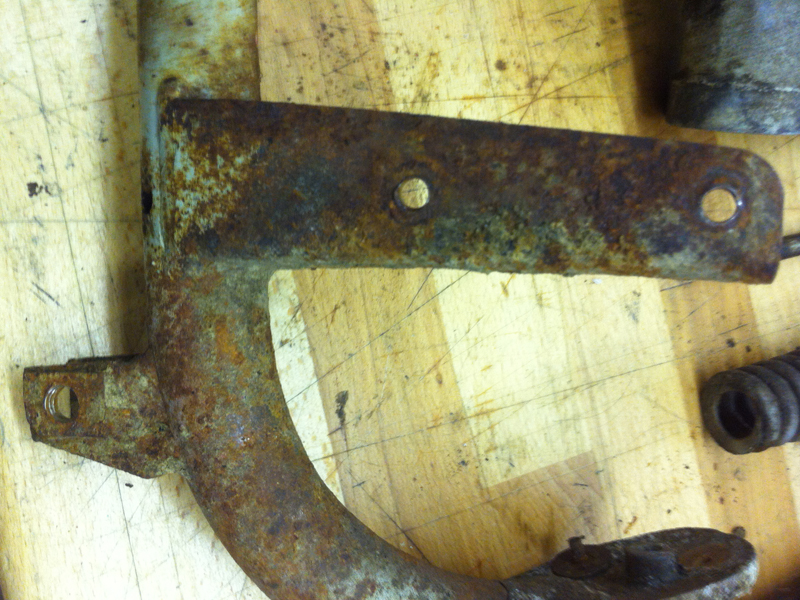

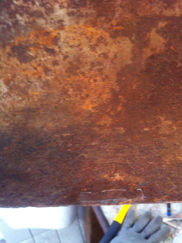

Entrostet und mit Backofenreiniger behandelt :-)

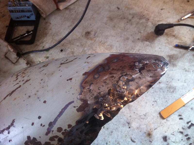

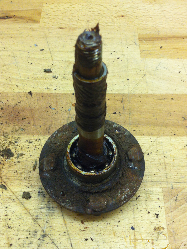

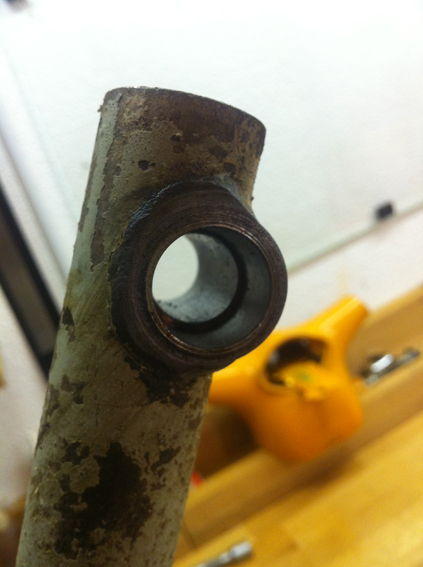

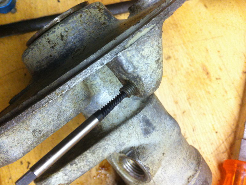

Abgebrochene Einstellschraube - sinnvoller Einsatz für den Linksausdreher:

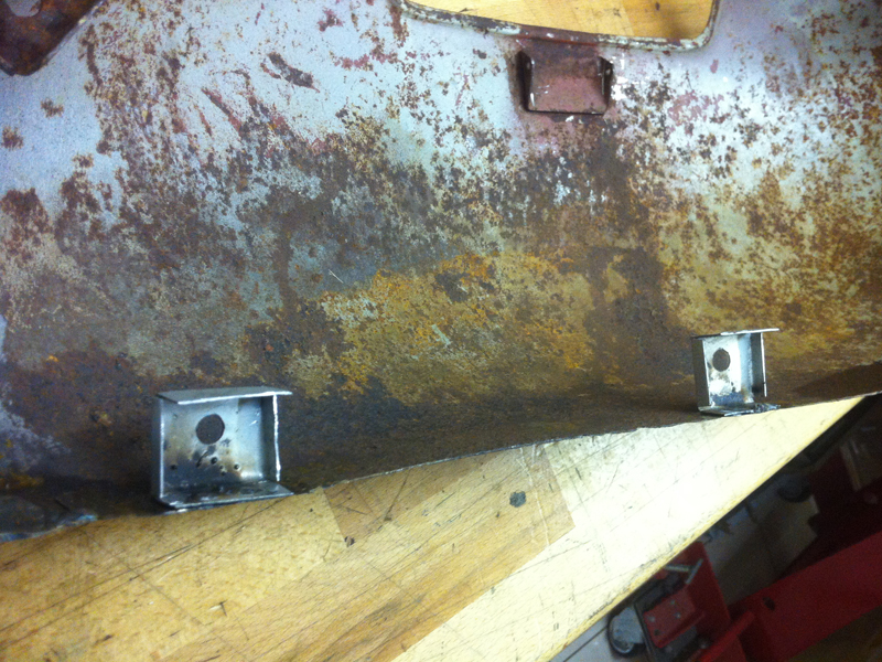

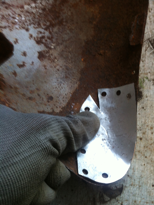

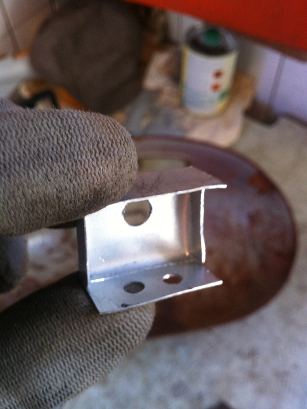

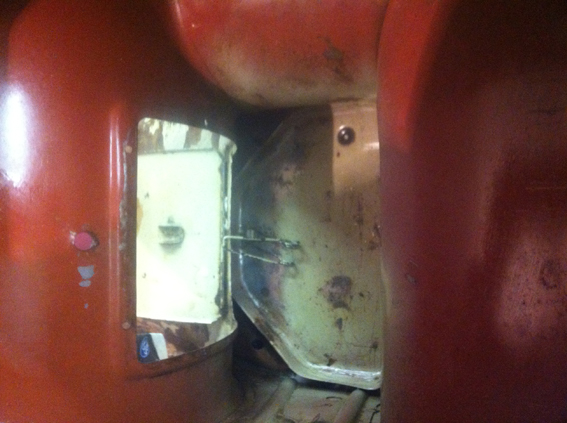

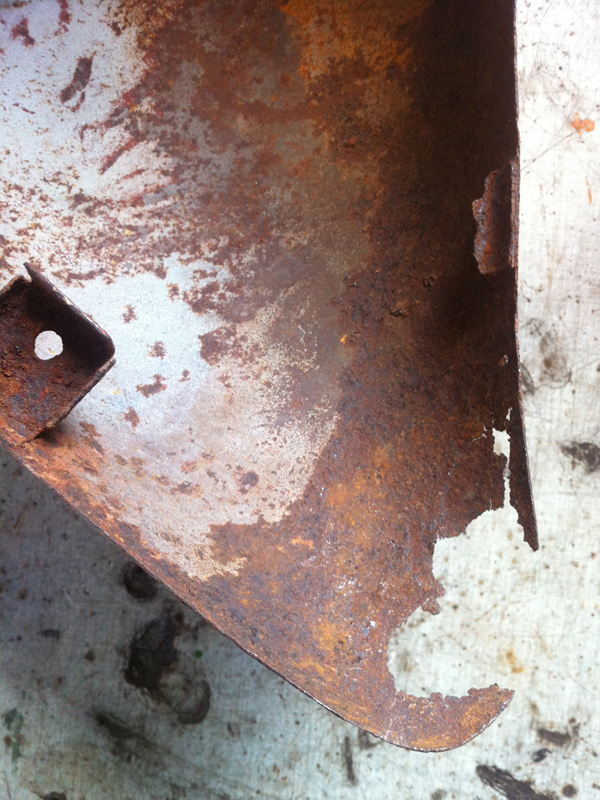

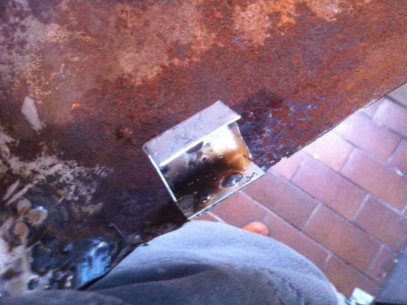

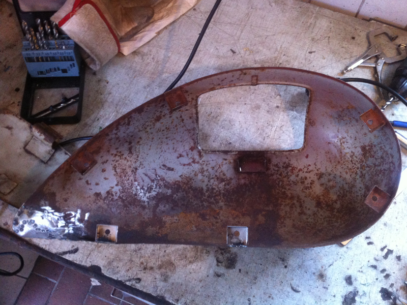

Russische Reparatur der Durchrostung in der Gepäckfachbacke,
2 neue Halter gefertigt und angeschweisst:

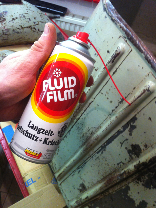

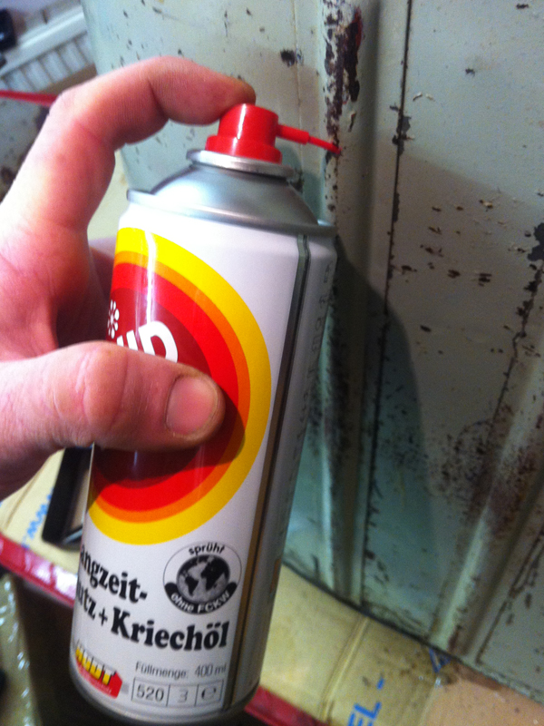

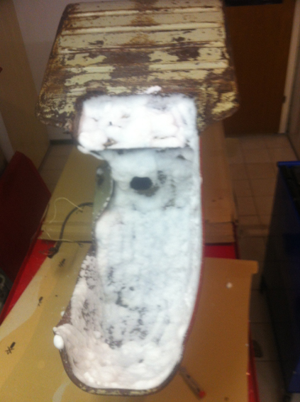

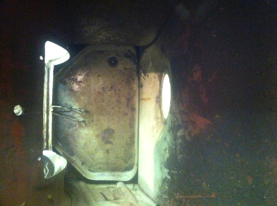

Traversen mit Ablauflöchern versehen und vorsorglich mit Fluid Film geflutet.
Wahnsinn, was es da an Dreck und Schmodder rausdrückt ...

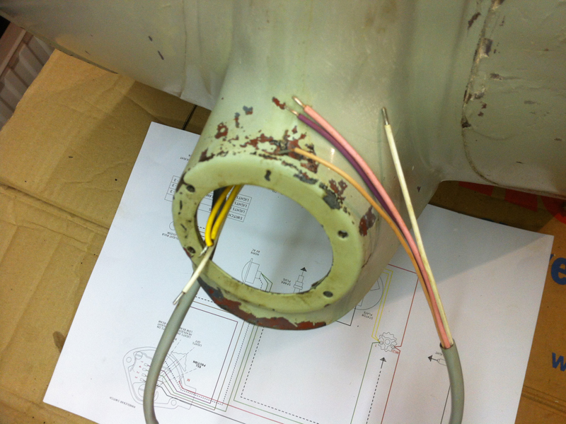

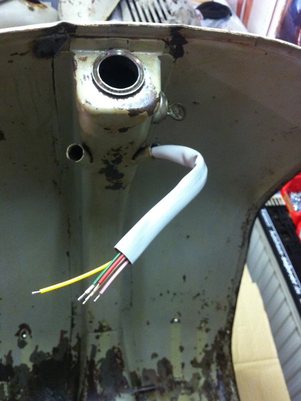

Neuen Kabelbaum eingezogen, erstaunlich easy bei der VM :-)

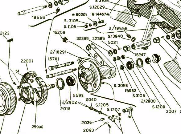

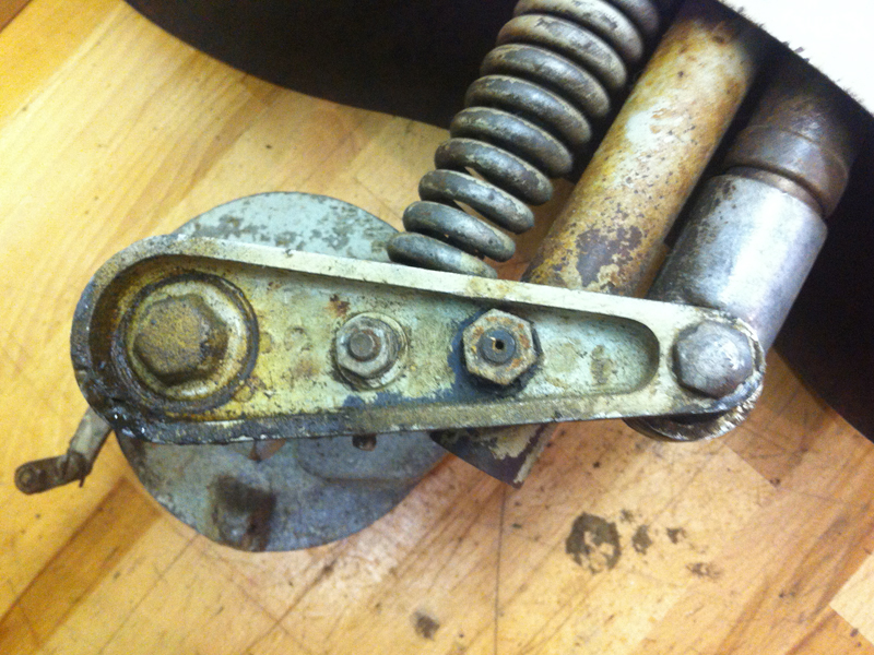

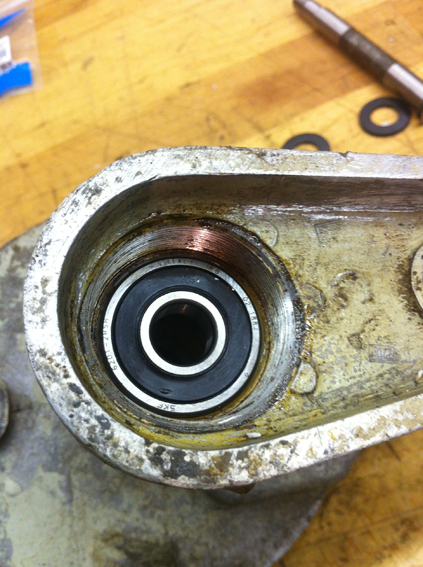

Fragen zu Überholung der Gabel:
Woher bekomm ich die beiden Schwingenlager (Maße)?
Im Bild 2/2802 und 2/2800
post-1394-0-97783300-1357590755_thumb.pn
Hab die Lager beim Shop mit den 3 Buchstaben bestellt. Beim Scootercenter hab ich die leider nicht gefunden. Klick dich da mal durch die Explosionszeichnungen. Dann findest du sie...
sck: 3810014 (SKF Lagernr. HK1010)
das sind die einteiligen, d.h. die lagerschale muss raus. hab das lager vor etwa 10 jahren gefunden. seitdem führt es auch das sck im bestand...
wenn du willst, schicke ich dir 2, jörg. hab genug hier...

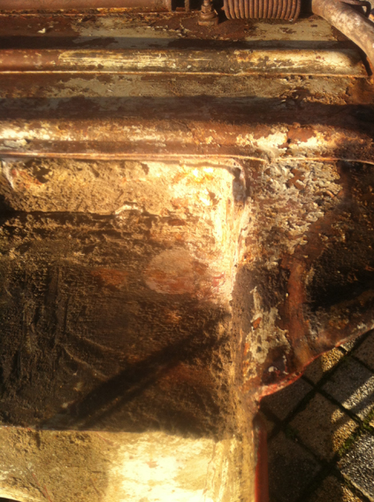

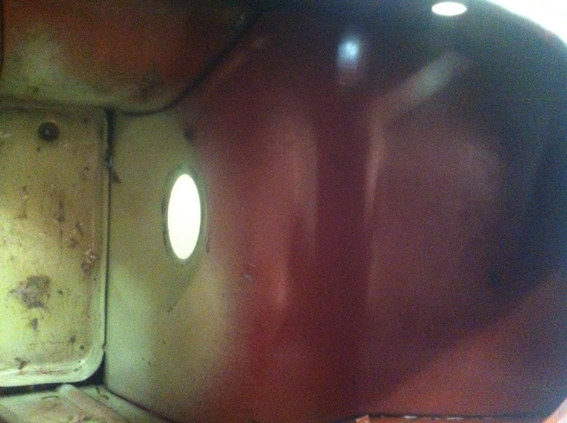

schöne LU wird das......ne kurze Frage was machst du mit den Flächen nach dem Pelox Bad? zum Beispiel Unterboden. Das kann man ja so nicht lassen. Ovatrol ist nur für Rostkonservierung.....
Was machst du mit dem Unterboden?
Grüsse Freddy
Schau mal ins O-Lack Topic, da gibt es mehrere geignete Mittel, u.a. Elaskon!
Auch mit Owatrol kannst die blanken Flächen konservieren, dauert aber länger, bis es trocken ist ...
Hab ich auf dem Trittbrett und am Unterboden komplett so gemacht ...

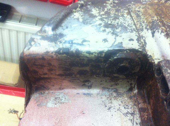

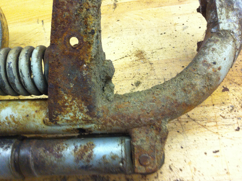

Weiter gehts mit der Gabel:
Teile gereinigt, Schwingenlager etc. montiert.

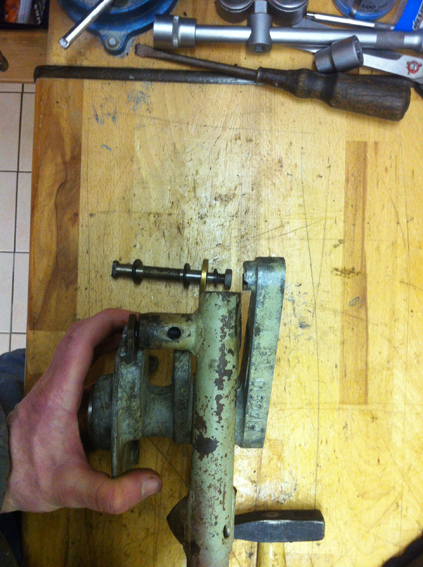

Leider hab ich nach Montage des Bolzens leichtes Spiel, ich vermute ja, mir fehlen ein/zwei Unterlagscheiben o. ä.
In der Explosionszeichnung hats so viele Scheiben, da steh ich momentan auf dem Schlauch.
Weiss das jemand aus dem Kopf? So war das momentan montiert:
1 Scheibe links/rechts plus der Messingring inkl. Filzring ("offene" Seite zur Mitte hin).
Fehlt was, evtl. 32389 und 32381?
Wie stark kann man das dann anziehen?

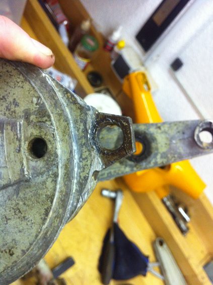

Zudem habe ich aussen leider das Problem, dass der Guss an der Schwinge beschädigt ist
und die Schraube nicht mehr fixiert wird, sondern beim anziehen mitdreht ... Abilfe?

Hallo Gregor,
Die Bakelitscheibe kommt aussen,auf die jetzt sichtbare Seite drauf, korrekt?
Und welche Distanzscheiben sind standardmässig verbaut 1,0 oder 1,2 mm?
ne jörg, die gehört innen.
für außen würde mir nur aufschweißen einfallen soweit das bei dem aluguss halt geht ...
sorry, das weiß ich nicht auswendig, da müsste ich am WE messen.
Ich experimentiere mit den Dicken der Distanzscheiben immer ein bisschen, sodass ich bei sauberer Beweglichkeit möglichst kein Spiel habe...0,2-0,3mm Verschleiß an den einzelnen
Bauteilen hat man nach 60 Jahren ganz schnell...
Viele Grüße
Frank
Top, Danke euch! :satisfied:
Dann versuch ich versch. Stärken an Beilagscheiben ...

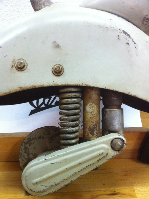

Frage zur Gabel:
Die Scheibe im Bild 15982 kommt tatsächlich "innen" auf die Rad-Achse und wird mitsamt dieser in die Lager "reingeklopft"? Welche Funktion hat das Teil?
Dann zu den Bremsbelägen:
Original hatte die LU Bremsbeläge, die "inneinander greifen", sprich doppelt auf dem Bolzen aufliegen.
Die neuen hier haben jeweils nur eine Aufnahme, macht das einen Unterschied?
Wie bekomm ich die Bremsbeläge bei bereits montierter Radachse sauber drauf?
