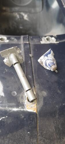

Chokeführungsrohr abgebrochen was tun
Das rohr kann man doch anschweissen. Hab ich 2x gemacht. Kein Problem. Messing dorn rein damit das loch innen passt.
Links u rechts ein Schweisspunkt reicht völlig. Mit der Hülse wurde es vorher geflickt.

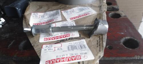

Habe mich dieses Rollers angenommen, weil der um die Ecke stand :
 Leider war auch hier das Röhrchen für den Chokehebel zu mehr als der Hälfte abgebrochen und es steckte zudem noch ein abgebrochenes Stück Rundfeile bombenfest im Rest. Habe jetzt aus einem Spenderrahmen ein intaktes Führungsröhrchen herausgetrennt.
Verschweißen/ punkten geht nicht, weil kein Schweißgerät weit und breit. Möchte das Röhrchen kleben.
Was nimmt man denn heute am besten so ?

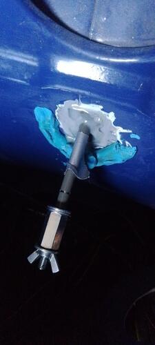

Ich habe dann zu UHU-Endfest gegriffen. Die Fläche des Flansches schien mir groß genug zu sein. Leider steht der Roller waagerecht und das Endfest neigt dazu wegzufließen. Die Außentemperaturen sind gerade auch nicht ideal. Das Aushärten wird wohl etwas länger dauern.
Bearbeitet von tingeltangeltoll
und kalt hilft eher bei ´ nicht wegfliessen´ - wenn man anwärmt wird es noch flüssiger...
zur Not immer alle Paar Minuten den Roller drehen, auf Kopf usw.... :-D
Bearbeitet von hacki
