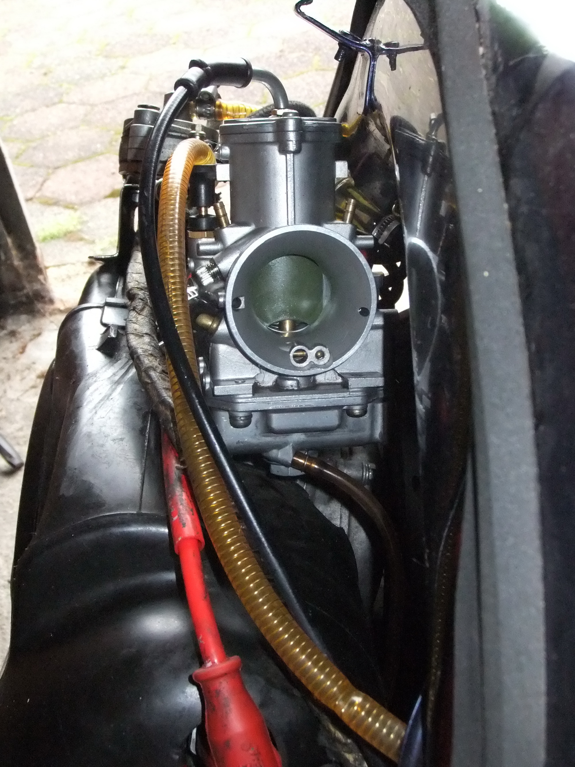

Also ich kann dir nur den MRP Ansauger ans Herz legen.Super Verarbeitung :wacko: Bei mir steht der Vergaser gerade! Schrägstellung mag der Mikuni nicht wirklich.

@Laser: Ja so Lob ich mir das!!! Da bin ich mal froh den gerade eben bestellt zu haben!!! Danke für´s Pic.....
Ja subba, wäre schön, wenn es bei Dir auch so gut passt!
