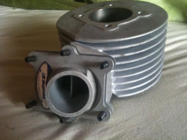

Ich hätt noch ne schöne Boyesen Rad Valve für den M1L:
Damit bist du schon direkt in der richtigen Richtung für gedreht. Könnte sogar so passen und du wärst echt niedrig mit der Schwimmerkamer.
