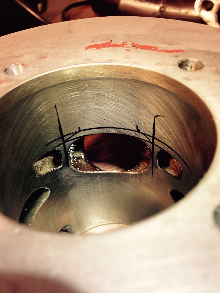

STANDARD wäre 1.5 hubausgleich und 8mm pleuellängenausgleich wenn man von 51x97 auf 54x105 wechselt.!
was willst du bei der FUDI denn aufspindeln? kauf doch die FUDI fürn M1L60 direkt hier!
Er hat das Gehäuse bestimmt nicht gespindelt bzw. keine Phase dran. Deswegen muss er für die 9mm Zylinderfußlänge unterlegen. Allerdings kommt er dann mit 54x105 auf extrem hohe Steuerzeiten. Der Polinikolben wirkt ja da noch entgegen wenn er mim Zylinder nicht tiefer kommt. So gehts zumindest mir :-(

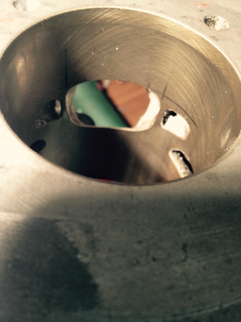

shame on me: ich hab den zylinder noch nicht auf das gehäuse gesteckt. will heissen ich muss für die 7mm auch das gehäuse so aufspindeln dass der zylinderfuß da "eintauchen" kann?
bisher ist nur für die VWW gespindelt und die überströmer so weit auf gemacht.
ich geh mich mal mit den steuerzeiten weiter beschäftigen. ich glaub ich hab das noch nicht so ganz gerafft ^^

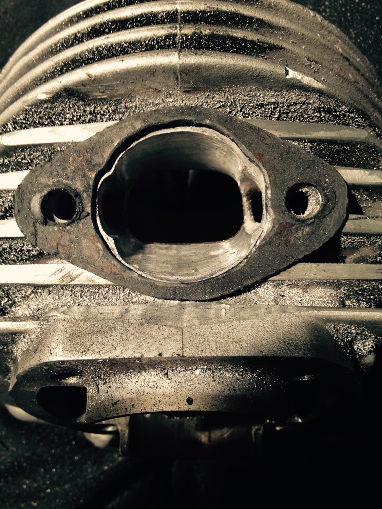

du hund wirst einfach mit der flossenspindel am gehäuse innen eine ausreichende fase anbringen, dann passt das :-D:thumbsup:
fotos hast ja von mir schon bekommen, ich verlinke sie nochmal falls was unklar ist!
du kannst übrigens gerne schöner arbeiten ( :-D ) - bei mir hat das gehäuse schon einiges überleben müssen (2-3 kolbenplatzer vom polini130, kurbelwellenpleuelriss, kolbenbruch M1L60 usw)
und ich steh auch nicht drauf, unnotwendige details schön auszuführen :-D
hier sieht man noch, wie weit der zyl reingehn WÜRDE, wolle man ihn noch tieferlegen:
mit FUDI dann kein thema mehr:
