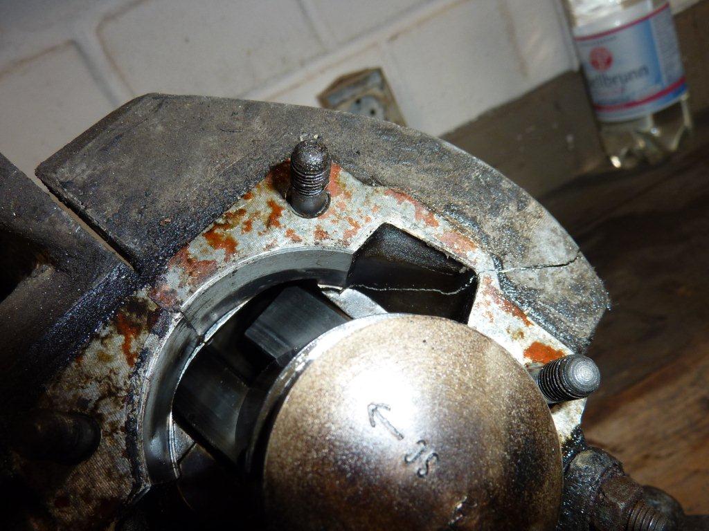

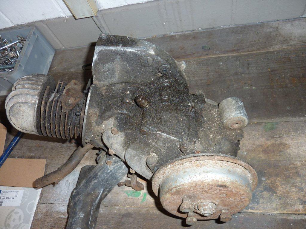

Bin dann natürlich gleich ans Werks gegangen. Tank voller Rost, erst mal raus. Versucht Sie an zu machen, ohne Erfolg. Wäre ja auch zu einfach gewesen. Also auch Vergaser raus zum Reinigen. Dabei ist mir aufgefallen, dass die nummer unter der Sitzbank eine andere ist als die bei der Motorklappe (Sitzbank N15299, Motorklappe V5A1T 15991). Normal? Motornummer ist V5A1M 16204. Mhh... passt das? Erst mal weiter machen. Motor sah doch sehr verölt aus, doch lieber mal kurz rausnehmen. Außer dem Choke waren eh alle Züge ab. Hatten bei der Anlieferung gar nicht gefragt warum... Oh, Dämpfer und Motortraverse waren auch nur Handfest angezogen, genau wie das Hinterrad. Da war der Motor wohl kürzlich noch draußen... Dann hatte ich ihn in der Hand, und was sah ich als erstes?
Einen Riss! Och nö...
post-39179-060979600 1303937349_thumb.jp
post-39179-018585500 1303937334_thumb.jp
Jetzt erst mal sehen, was der Besitzer dazu sagt. Das ist ja doch etwas kostspieliger als erwartet... Kann mir auch nicht vorstellen, dass der Riss vom Verkäufer nicht gesehen wurde. Schaun wir mal wie es weitergeht...

haste ma den zylinder abgebaut und den riss angeguckt?
Noch nicht. Wollte erst mal abwarten was der Besitzer zu der Botschaft sagt. Nicht, dass die schöne zurück an den Verkäufer geht oder so. Werde hier auf jeden Fall Berichten wie es weiter geht.

es geht weiter. Der Besitzer hat sich nach Rücksprache mit mir mit dem Händler geeinigt. Dieser schickt mir nun einen zweiten erst-Serie Motor zu. Dieser ist zwar fest, aber aus zwei mach einen wird schon gehen.
Der Riss geht ziemlich weit durch:

Hier noch mal der beschriebene Riss. Doch nicht ganz durch, dachte ja, das Teil fällt ab sobald das Gehäuse getrennt ist:
Bricht das hier öfters? Die Schaltmechanik ist auch recht schweergängig. Normal oder eher Gestänge verbogen?

Also ich würd mich eher um den Riss und den Ausbruch kümmern, hab da nämlich meine Bedenken ob das noch so (lange) geht mit dem Riss...Frag mal die Aluschweißkünstler hier im Forum...

@hubchev, Motor mit heilem Gehäuse ist unterwegs zu mir. Kontakt mit den Aluschweißern aufnehmen ist eine gute Idee um aus diesem Motor einen "Ersatzmotor" aufzubauen. Bei der Bremstrommel konnte ich mir nicht vorstellen, dass die von innen und außen lackiert war. Da verschmieren die Bremsbeläge doch sofort. Die Vespa soll nicht 100% original wieder aufgebaut werden. Eher so wie es gefällt und "Anwenderfreundlich" ist. Der Besitzer (nicht ich) möchte nur fahren, nicht Schrauben.

Der Auspuff ist in einem Stück direkt am Zylinder, hat das was zu Bedeuten? Ist da nicht normal ein kleiner Krümmer zwischen Zylinder und Auspuff?
Is normal, gabs früher so.
