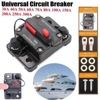

Ich würde da einen Sicherungsautomaten verbauen. Hat den Vorteil, dass du die Batterie komplett trennen kannst.
Im Wohnwagen habe ich das gemacht, da einige Dinge einen relativ hohen Grundverbrauch haben:
Der Mover (Standby) ~ 0,02A
der Elektronik-Block ~ 0,01-0,02A
das USB-Ladegedöns ~ 0,03A
das Ladegerät ~ 0,15A (!)
...insbesondere das Ladegerät hat mich erstaunt. Aber selbst, wenn ich das gesondert abgeklemmt hätte, wäre die Batterie nach relativ kurzer Zeit leer gezogen. -> Rechnerisch bei 40Ah nutzbar (80Ah Blei-Gel) komme ich auf ca. 3 Wochen.
Verbaut habe ich sowas:
eBay.de
No image preview
30-300A Sicherung Automat Automatik Schalter Auto KFZ LKW...
Unterbrechungsschutz: Wenn der Strom den Abschaltwert erreicht, wird das lange Kabel automatisch getrennt und die Stromversorgung ausgeschaltet. Drücken Sie nach der Reparatur den langen Griff wieder
...mit 150A (glaube ich) - aufgrund des Movers.
Ohne Mover würde ich das deutlich kleiner auslegen. Je nach Kabeln - die sind ja begrenzend und sollten nicht abbrennen. Also 30A oder maximal 50 oder so...

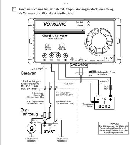

Ich habe aktuell das Problem welchen Ladebooster ich für die Ladung meiner Moverbatterie während der Fahrt verbauen soll.
Gekauft habe ich einen Victron Orion-Tr Smart 12/12-18A weil ich aufgrund diverser Interneteinträge irrtümlich dachte, er liesse sich über die Software auf 15A drosseln. Hintergrund ist, dass die Ladeleitungen von meiner Lichtmaschine nur 2,5mm haben und mit 15A abgesichert sind.
Blöderweise klappt das nicht und ich wollte ihn gegen einen Votronic vcc 1212-20c tauschen, da auch hier die Info war, dass er auf 15 runterzuregeln ist. Wieder Fehlanzeige.
Allerdings wird in der Votronic Einbauanleitung deutlich angegeben, dass die Zuleitung von der Lichtmaschine/Kfz-Batterie mit 2,5mm Kabeln erfolgen kann.
Können die also 20A ab? Denn selbst wenn ich zwischen Batterie und Anschluss an die Anhängerkupplung 4mm Kabel lege, ist in der Kupplung selbst ja nur ein 2,5mm Kabel verbaut. Außerdem hat mir der Votronic Mitarbeiter am Telefon glaubhaft versichert, dass die Kabel das aushalten.
Es wäre ziemlich rufschadend wenn die eine Einbauanleitung mit fehlerhaftem Inhalt auflegen und Ladeleitungen reihenweise in Rauch aufgehen würden.
Dazu ist ihr Ruf am Markt zu gut
Denn dann muss ich den Victron nicht zurückschicken da dieser ja auch nur bis max. 20A geht, günstiger ist, eine Bluetooth-Schnittstelle hat und vor allem schon verbaut ist ( da ich dachte die Drosselung geht über die Software).
Es wäre dann nur zu probieren, ob die 15A Sicherungen des Dauerplus und des geschaltenenen Plus halten, oder ob ich 20A Sicherungen einsetzen muss .
Was meint ihr?

vor 25 Minuten schrieb Tupamaro:
Was meint ihr?
Fahrzeugleitungen (FLR) mit 2,5mm² dürfen bei VW bis zu 24A (Sicherung 30A). Je nach Umgebungstemperatur halt weniger Strom.
Da der WoWa aktuell so geparkt ist, dass ich kein Auto anhängen kann, werde ich wohl am Wochenende mal so umparken, dass ich anhängen kann und den Motor laufen lassen. Mal sehen ob die 15er Sicherungen halten. Wenn nicht tausche ich sie gegen 20er und schaue wie warm das Kabel wird. Zwischen Anhängerstecker und Booster hab ich 4er Kabel genommen. Bin gespannt was das 2,5er dann macht.

vor einer Stunde schrieb Tupamaro:
Was meint ihr?
Meines Wissens ist bei Gleichstrom nicht nur der Querschnitt, sondern auch die Leitungslänge entscheidend.
Es gibt da so Rechner im Internet
Habe gerade nochmal die KI befragt und danach das ganze durch weitere Suchen verifiziert:
Der Einbausatz mit der Artikelnummer WYr991699r (Universal Erweiterungssatz für Dauerplus, Ladeleitung und Masse) ist laut Herstellerangaben in der Regel für eine Absicherung von 15A oder 20A ausgelegt, wobei die spezifische Belastbarkeit der verwendeten Komponenten und Kabelquerschnitte entscheidend ist.
Technische Details zur Absicherung
Bei diesem Produkt handelt es sich um einen Erweiterungssatz für die Anhängerkupplung (Elektrosatz), der oft von Herstellern wie Rameder vertrieben wird.
  • Standard-Absicherung: In vielen Montageanleitungen für ähnliche Universal-Erweiterungssätze wird eine Absicherung von 15 Ampere (oft über eine mitgelieferte Flachsicherung) pro Leitung (Dauerplus und Ladeleitung) vorgesehen.
  • Maximale Belastung nach Norm: Gemäß der Norm ISO 11446 für 13-polige Steckdosen können die Plus-Kontakte (Pin 9 und Pin 10) jeweils eine Stromstärke von bis zu 20 Ampere führen.
  • Voraussetzung für 20A: Eine Absicherung mit 20A ist nur dann sicher, wenn der im Satz enthaltene Leitungsquerschnitt mindestens 2,5 mm² beträgt. Bei einem Querschnitt von nur 1,5 mm² ist eine Absicherung mit maximal 16A vorgeschrieben, um eine Überhitzung der Kabel zu vermeiden.
Dann werde ich wohl den Victron behalten.
Braucht jemand einen Votronic 3321 VCC 1212-20 C 12V zu 12V 20A ? Bevor ich ihn zurückschicke. 152,- € hab ich gezahlt, das hätte ich gerne wieder.
Zur Leitungslänge wollte ich auch gerade etwas schreiben. Die Leitunglängen muss man immer mit betrachten, egal ob AC/DC.
Ca. 4m von LiMa zur Kupplung und von da dann noch mal ca. 1,5m zum Booster. Vom Booster ca. 50 cm mit 4mm zum LiFePo
Bearbeitet von Tupamaro
Bei der Länge, querschnitt und strom hast aber schon ganz ordentlich Spannungsabfall.
Bei 12V, 5,5m 2,5mm² sind das bei 20A 1,5V.
Bei 12A immer noch 0,9V
