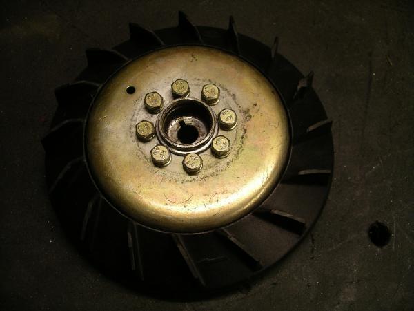

was spricht dagegen das es kein orignales ist?
post-35698-085283600 1297690967_thumb.jp
spricht nichts dagegen
hat halt irgendwer mal den Konus ausgebaut und einen anderen eingeschraubt
hab ich bei meinem auch so gemacht und fahre damit seit einiegen tausend KM
bin sehr zufrieden
kommt aber sicherlich immer aufs restliche Setup, Übersetzung bla und letztlich drauf an ob man das so mag und fahre möchte
also schraub das rauf - fahr mal 20 mal um Block und sag Bescheid wies war
Hat vor gut 10 Jahren fast jeder Shop so angeboten, ist halt erst in den letzten paar Jahren in MOde gekommen dass HP4 auf kleinen Konus umzubauen....
Warum nich,t fahren tuts auch, muss jeder selber wissen...

wer immer da so den konus umgefummelt hat, das wichtigste teil fehlt - der zentrierring des konus unter den schrauben!
da könnte ne ganz schöne unwucht auf dich zukommen :thumbsdown:

ja, den zentrierring hab ich auch schon bei dem verkäufer angefordert.

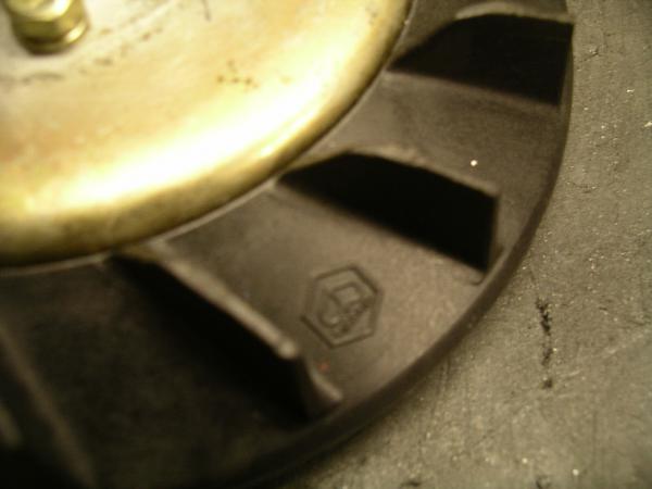

btw, da sieht man auch, warum das obere ein nachbau ist UND nun ist klar, warum kein zentrierring verbaut ist.....

Um hier da mal was klarzustellen: Das ist ein orginales Lüfterrad, nicht nur der Kunsstoffring getauscht, o.k.?
Zentrierring liegt nebenbei, ist richtig. Ebenso der Orginale Stumpfe Konus. Passung des Kleinen Konus war gegeben auch ohne nachzuarbeiten - Vollständigerweise sollte der Zentrierring bei Endmontage drauf.
Ja, is/war meins und über Sinnhaftigkeit sollte jeder das für sich selbst entscheiden. In diesem Fall sollte eine Motorspaltung umgangen werden, wie sich das Fahrverhalten bei 100ccm gesteckt auswirkt stellt sich dann noch raus. Leistungsmässig wird mans merken wenn vielleicht auch nur geringfügig, Standgasverhalten hat jeder seine eigene Vorstellung.
