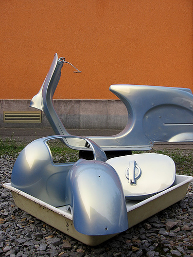

so so habe mich entschlossen das ding herzurichten und hab auch ziemlich die teile zusammen um sie orginal wieder auf zu bauen.
nun zur farbe. ja ich weiß es gibt schon viele beiträge darüber. aber ich werde aus allen nicht schlau silbersand oder cortinagrau!
so wie sie aus sieht war sie grau!
welche farbe entspricht oder ähnelt diesem grau? ähnelt deswegen weil ich weis das die 2k lacke nicht so kommen als die orginalen.
und ich möchte die farbe bei meinem händler des vertrauens mischen lassen daher möchte ich keine fertige farbe angeboten bekommen.
danke im voraus
gruß an alle die sich bisher beteiligt haben und beteiligen werden!
PS ich weiß das bild mit dem einschussloch steht noch aus, es folgt
