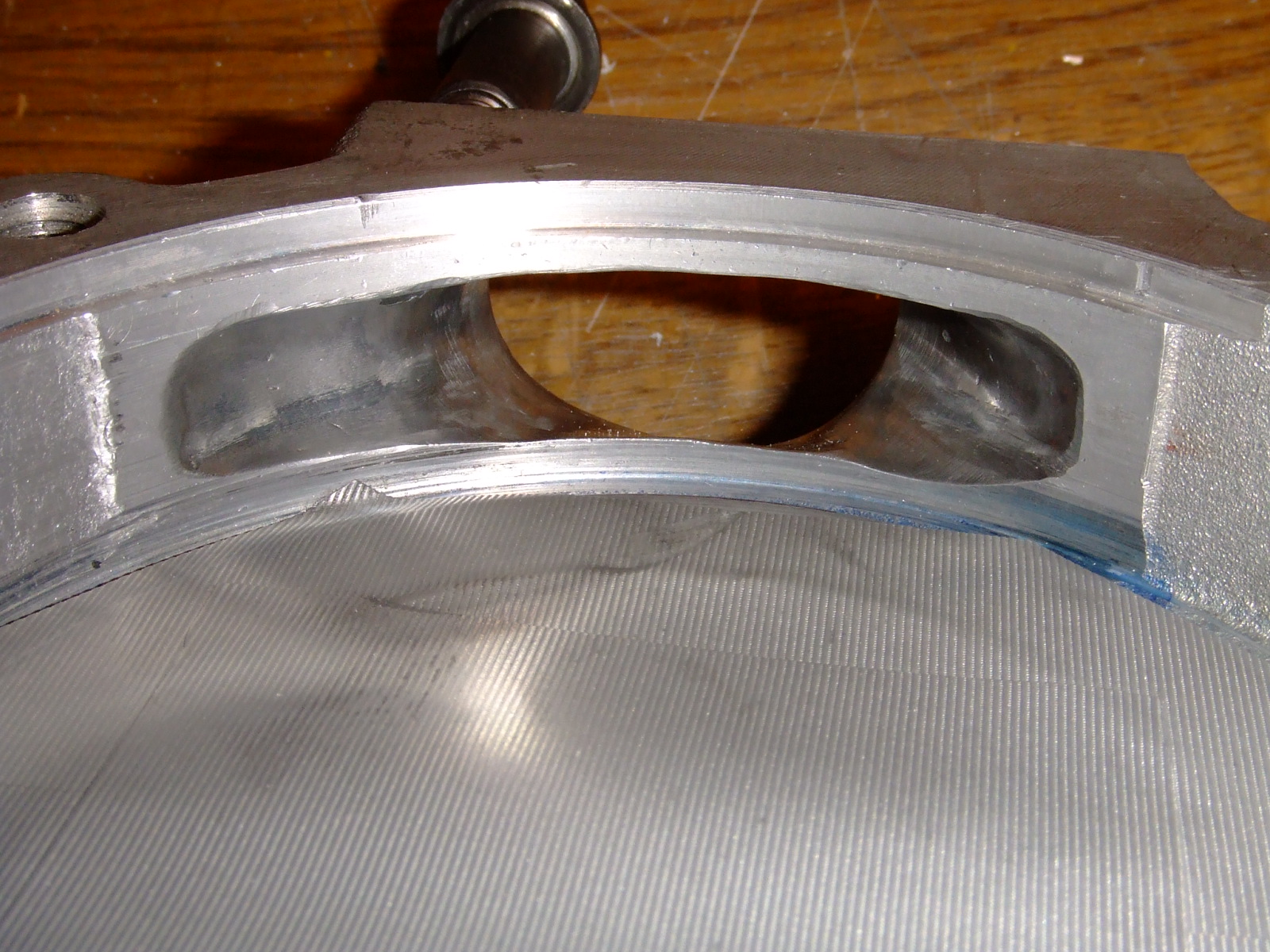

Wie siehst damit aus? Kann ich das so lassen? Vergaser und Wanne hab ich ebenfalls schon am Block angepasst.
MfG Steffen
post-22830-004249500 1292367092_thumb.jp
Ich glaub zur Kupplung hin ist zu wenig Fläche geworden.
Hähä,
dachte ich auch. Ist aber die Abdeckfolie, die da so hoch steht.
Der Steffen hat nicht in die Breite gearbeitet.
Hähä,
Wäre mir aber auch zu knapp,od. hab ich was auf den Augen? :thumbsdown:

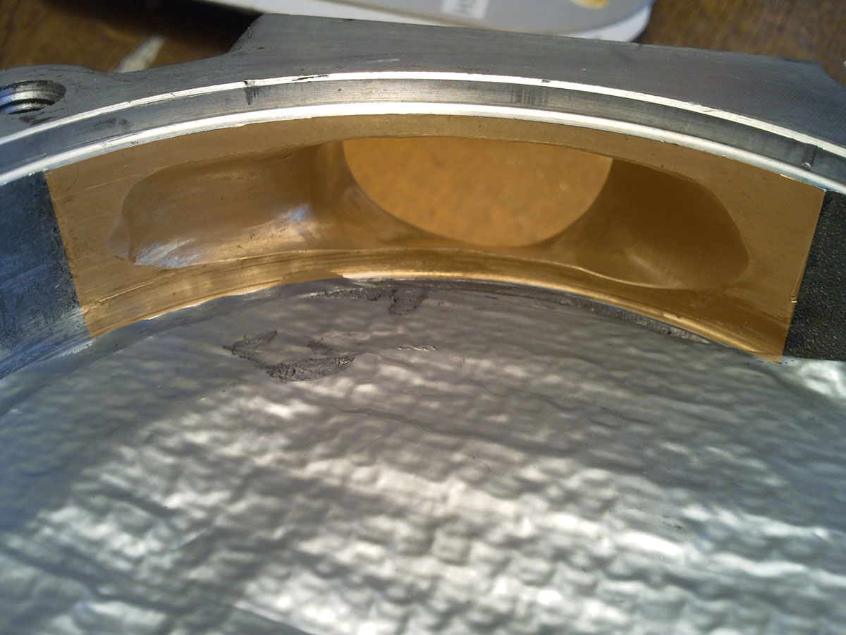

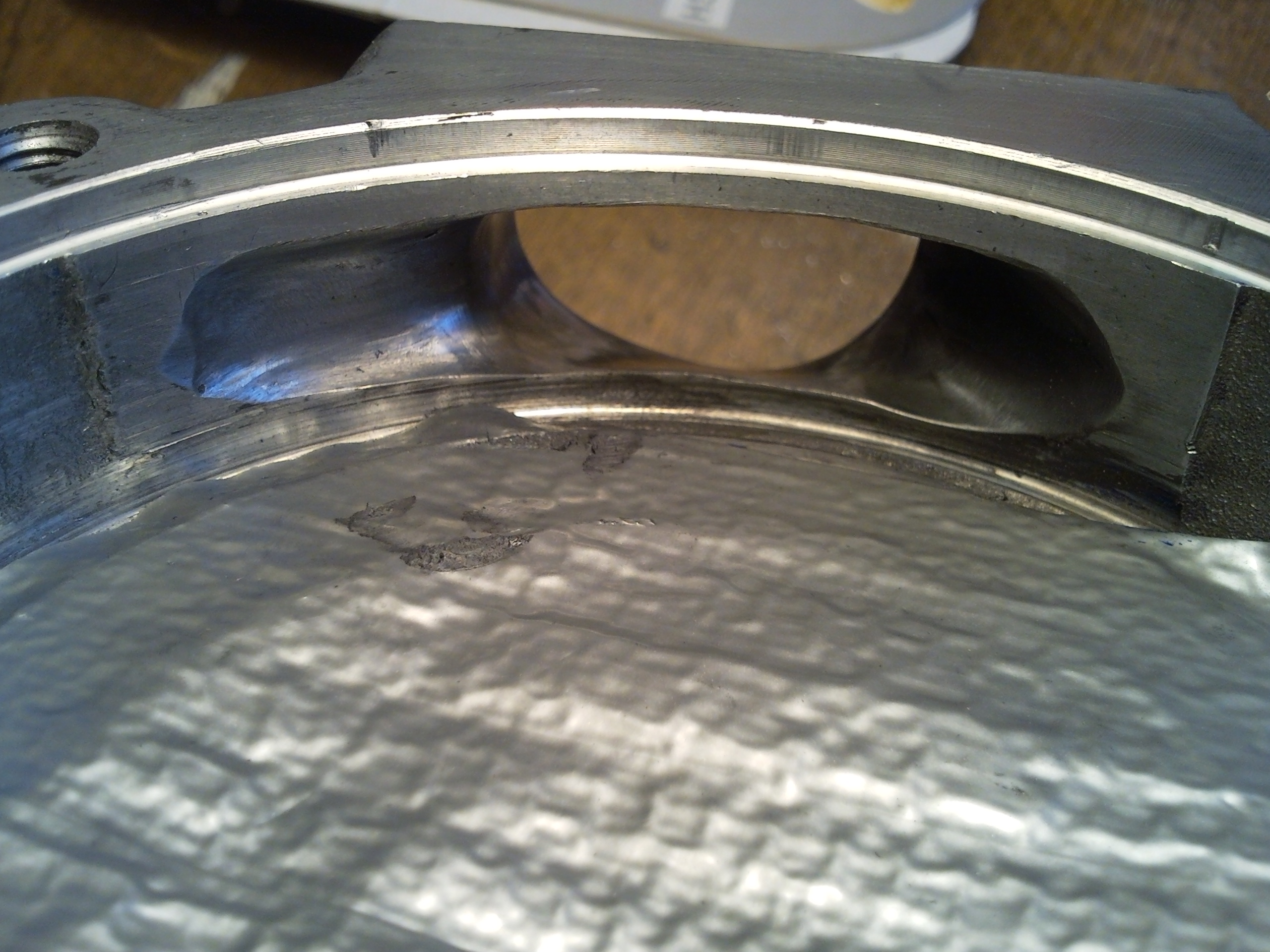

Hier noch ein Bild.
Ich hab aber die Breite nicht vergrössert (nicht absichtlich), hoffe trotdem das die Kurbelwelle noch abdichtet!!
Sonst wird es teuer!! :thumbsdown:
Steffen
post-22830-083224000 1292415423_thumb.jp
Hier noch ein Bild.
Steffen
Das kann man genauso schlecht erkennen wie auf dem anderen Bild. Aber es scheint recht wenig zu sein.
Stell mal den Fokus der Kamera richtig ein. Die Maserung vom Tisch will keiner sehen.

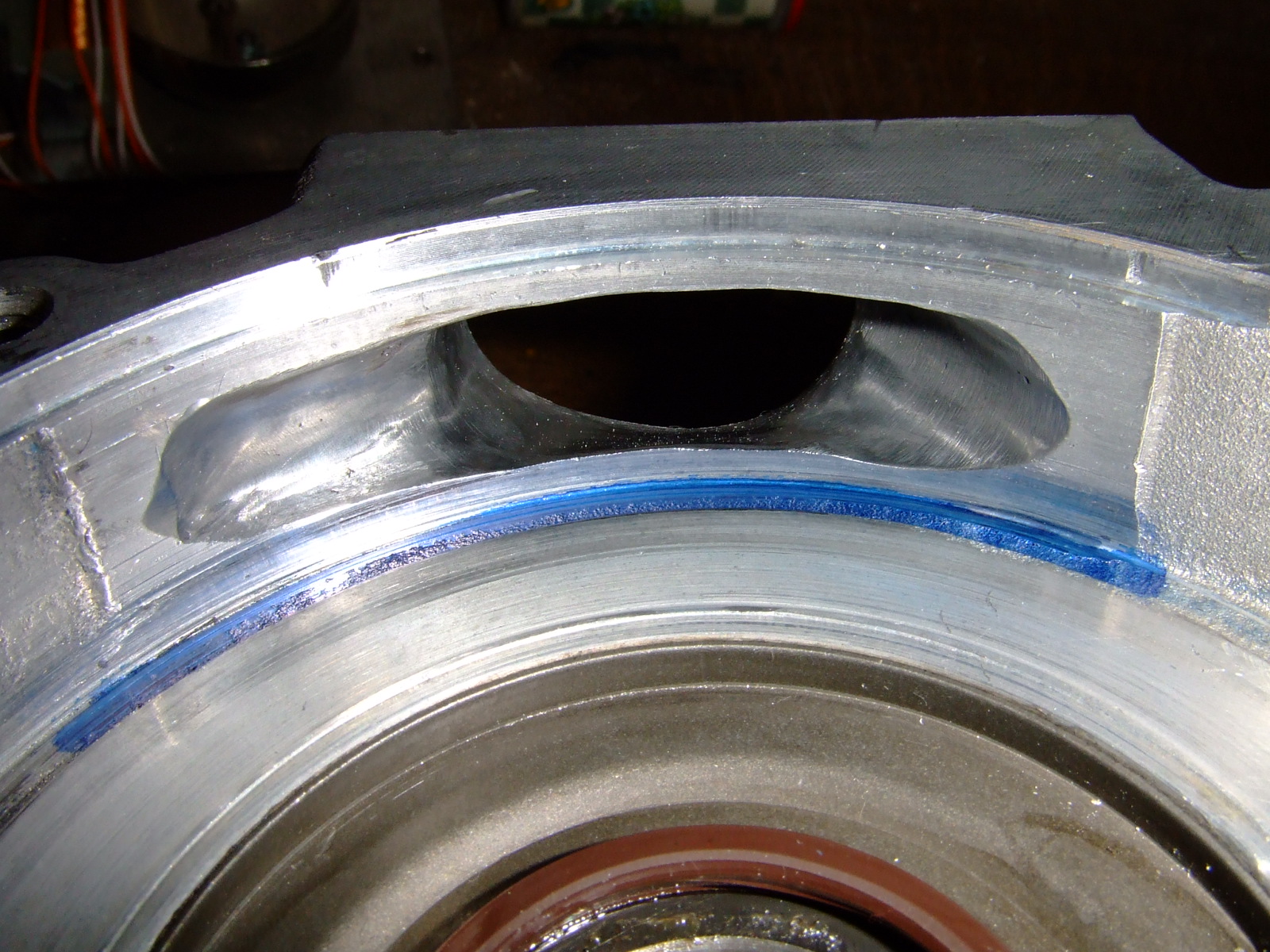

Hier mal das Ganze mit eingefärbter Dichtfläche.
Da ist mehr als genug Platz.
Das Auge fängt sich nur immer an einer kleinen Riefe
in der Dichtfläche und man meint da ist schon Ende.
Ich glaub das geht sich schon aus. Hatte schon welche mit weniger Fläche (teilweise Original Piaggio Pfusch) und waren auch ohne Probleme zu fahren.
Nach hinten würde ich allerdings so wie´s der Polinist schon beschrieben hatte deutlich tiefer fräsen. Da geht schon noch was ! Und auch etwas eckiger !
Wenn du zum Gewindegang durchkommst macht das nix !! Einfach
den Stehbolzen dann einkleben - fertig !
Bearbeitet von schoeni230
Jetzt kann man es erkennen. Passt so. :thumbsdown:
Aber wie schon geschrieben. Hinten kann noch was tiefer und etwas breiter. Vorne würde ICH nichts machen.

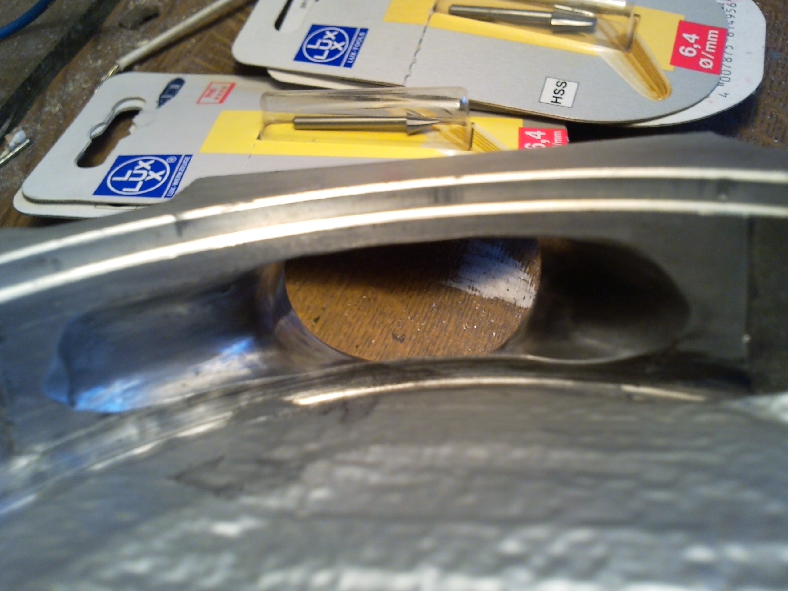

Guten Morgen,
hier die Detail Bilder.
Ich fräse zum ersten mal an der Drehschieberfläche, deswegen will ich hier etwas vorsichtiger arbeiten. Und falls ich statt 15PS
nur 13 PS hab, bin ich auch schon zufrieden!! Will nur nicht das Gehäuse kaputt machen.
MfG Steffen
post-22830-063101200 1292482755_thumb.jp
Mach den Übergang von oben nach hinten geschmeidiger.
Versuche es annähernd trichterförmig.
So, jetzt bin ich fertig mit dem Ansaugkanal.
Bin zwar an der Vergaserbolzenbohrung raus gekommen, aber ist schon wieder verschlossen worden mit Alukit. :crybaby:
DANKE FÜR DIE GANZEN INFOS UND TIPPS!!!!!! :thumbsdown:
MfG Steffen
post-22830-001118400 1292495452_thumb.jp
