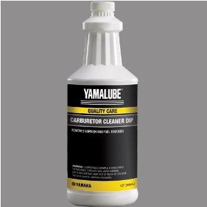

Es gab mal einen Reiniger von Yamaha, der hat alles sauber bekommen, war sau teuer aber auch sau giftig. War echt geil das Zeug, hat auch ohne Ultraschall nach einlegen des Vergasers und nach ca. 4h eindeutige Reinigung erbracht.
