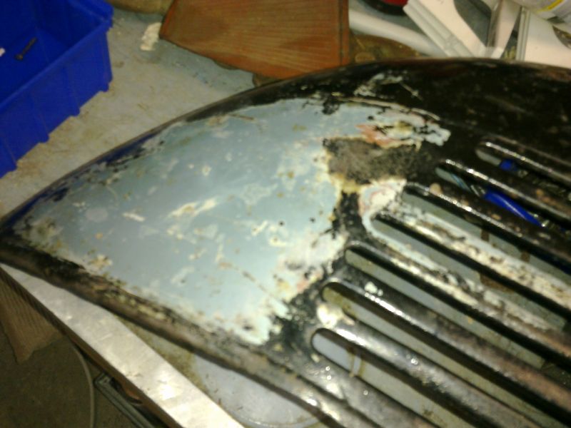

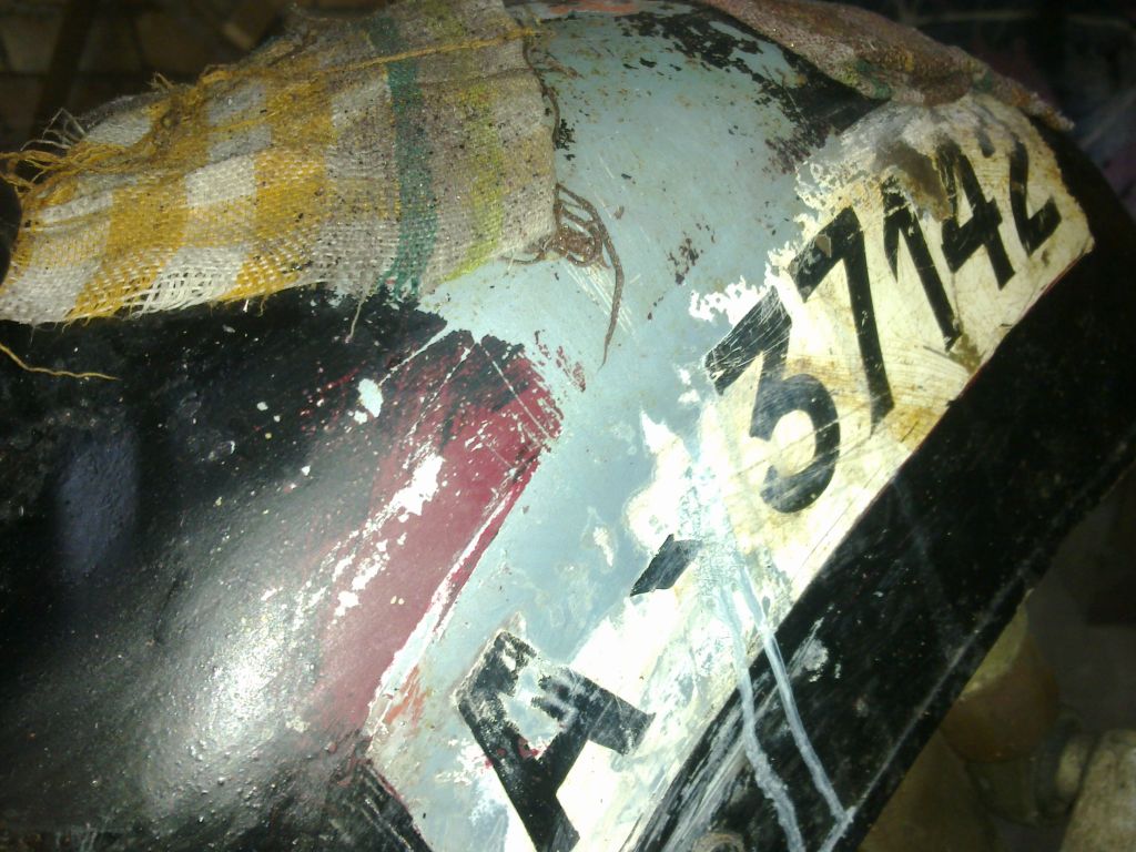

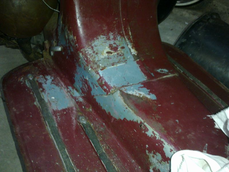

Bisher nur mit Lappenauflegen mit Aceton gearbeitet. Das Rot geht zum Teil richtig gut runter, beim Schwarz ist es etwas schwieriger.
Spachtel ist auch immer wieder zu finden.
Kollege vespaoldies hat an meiner MV noch die durchschimmernde Einfahrvorschrift entdeckt. Das wäre natürlich mega porno diese noch erhaltend freizulegen.
Da muss ich allerdings mit Aceton aufpassen, weil die Vorschrift wohl auch angeriffen wird. Gibts diesbezüglich tips wie ich übergelackte Einfahrvorschriften vorsichtig entlacke?

auf deinen Bilderm fällt mir auf das sehr oft die weisse Grundierung bei deiner 125 S durchkommt.
das ist glaube ich sogar Nitro.lack . da sollest du mit was anderem als Aceton arbeiten. das ist zu scharf.
nimm mal nen Abbeitzer vom Baumarkt !

Denkt ihr aufgrund meinen Bildern, dass mit nem heizbaren Hochdruckreiniger was gehen wird?
Mit etwas Aufwand könnte ich sowas privat auftreiben.
@ Fabi,
wie bei allen Überjauchungen kann man das nie sagen ob es geht oder
nicht....
Ausprobieren !
Vielleicht hast ja GlÜck, schmierst die S ne Stunde Vorher mit abbeitzer ein ( ausser Lenkkopf)
und dann mal Draufhalten mit der Tröte.
Aber Hochdruck kann eben auch gefährlich sein das wa abblättet, also mit GefÜhl :wacko:
Gruß BErnd
Uihh, das gibt wohl ne richtige Ratte mit mehr Grundierung als Lack =).
Hab heute vom OBI den Abbeizer geholt und versucht. Das ganze aufgetragen nachdem ich den Rahmen partiell per Heissluftfön erwärmt habe (leicht Handwarm, bloß nicht zu heiss!)
Dann das Zeug per Pinsel draufgeschmiert und nach nicht mal ner halben Minute fängt der Lack an sich aufzublasen...leider greift der Abbeizer durch die Wärme auch die Grundierung an...
Dazu kommt, dass der liebe fleißige Spanier die Motovespa wohl doch an einigen Stellen (vorallem Kanten) angeschliffen hat bevor er "lackiert" hat. Hier war also vor dem Lacken schon der O-Lack weg.
Sind aber bisher zum Glück nur "kleinere" Stellen. Wenns so weitergeht ist mir das egal, wie gesagt wird ne richtig harte Ratte.
Also den Abbeizer kann ich wirklich empfehlen, jetzt muss ich aber mit der Wärmebehandlung auf jedenfall zurückfahren und eher Geduld walten lassen. Ich hoffe dann bleibt mehr Lack übrig.
Danke Bernd für den Abbeizer-Tip. Scheint so als hätten die Spanier oft den gleichen Lack verwendet, der gleich auf Abbeizer anspricht.
@Fabi,
gerne aber mach das mit etwas Geduld, wenn der Abbeitzer so angreift lieber
kurz wirken lassen und dann abwischen und Klarspülen....
Langes Vorspiel , :wacko: so wie bei den Mädels ....
2 von 15 Roller werden von Spanieren angeschliffen, warscheinlich von marokanischen
Aushilfen.... ist eher selten..
hau rein
Grüße Bernd

Hey Tom,
das lässt sich so einfach nicht beantworten.
Es gibt Lacke die lassen sich schon mit Nitro anlösen, andere brauchen ne Spur härter dann ist es Aceton.
Es gibt auch Lacke die auf beides nicht reagieren dann gehts an die Abbeizer.
Bei den Abbeizern gibt es auch wieder viele verschiedene Typen, jeder Lack reagiert da anderst.
Ich habe bei mir so angefangen das ich erst mit Nitro und Aceton getestet habe was 0,0 Erfolg brachte.
Dann habe ich Abbeizer von Obi / Molto / Korossionsschutzdepot / Hammerite / usw. versucht bis halt was dabei war was funktionierte.
Also hast immer nur die Möglichkeit es an einer Stelle vorsichtig zu testen.

Tom, soll ich deine Nuova freilegen?
:wacko:
Ich nehme an, das du Post 1 gelesen hast.
Probieren ist da echt angesagt. Kenne ja deinen Ü-Lack nicht.
Eine Methode hab ich nicht genauer beschrieben: Knibbeln mit nem
kleinen Schraubendreher. Wie bei meiner Nuova. Kann nähmlich, je nach Ü-Lack
auch gut funktionieren. Dann muß es aber leicht abplatzen. Wenns das tut,
ist das eine recht O-Lackschonende Methode. Muß aber echt leicht gehen.
Abbeitzer finde ich etwas gefährlich weil der O-Lack auch recht weich wird
und mann diesen schnell beschädigt.
Als letzte Möglichkeit dann halt schleifen wenn nichts hilft.
Bei Alu-Teilen wie RÜcklicht und Lenker sollte allerhöchste Vorsicht geboten sein.
Da hebt der O-Lack sehr schlecht und geht schnell inkl. der Grundierung weg.
Sollte man also erstmal am Blech freilegen. Nach dem Rahmen hast du dann
genÜgend Übung und kannst dann an Lenker/RÜli gehen. Nie an den Alu-Teilen testen/Üben!
