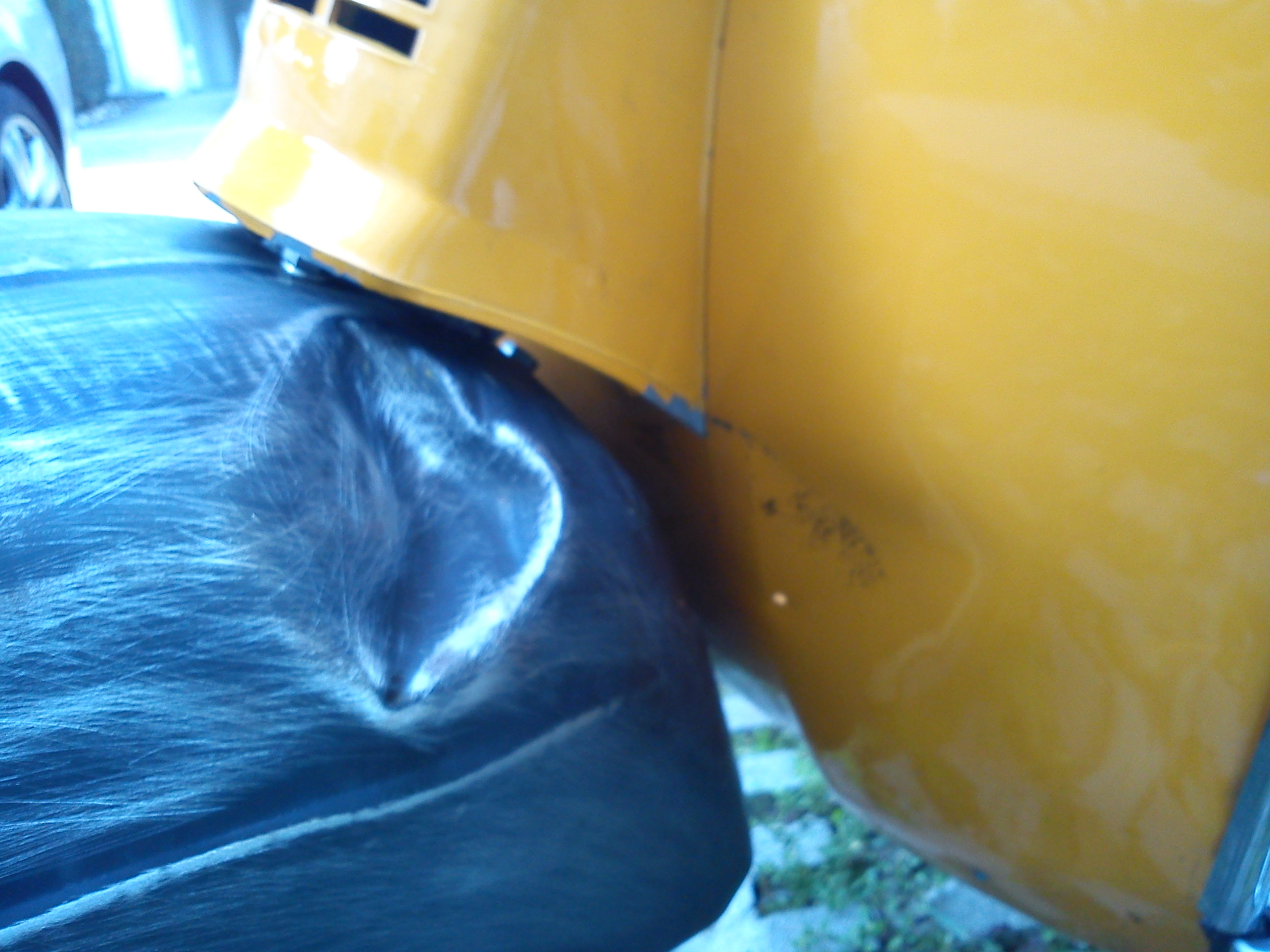

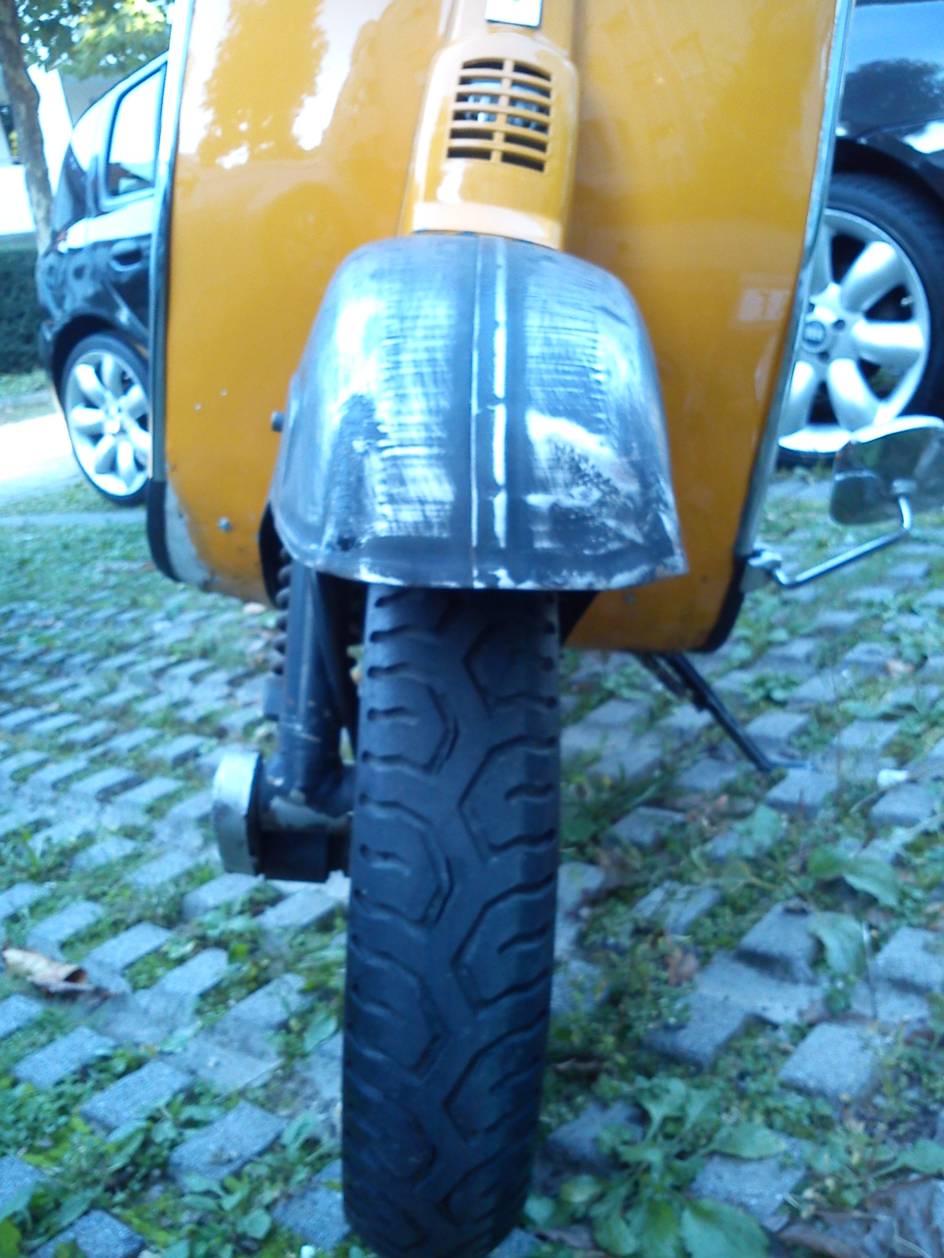

Die Gabel ist krumm und zwar in zwei Richtungen (nach hinten und in Fahrtrichtung nach links, wenn die Bilder nicht täuschen). Damit würde ich keinen Meter mehr fahren. Lenkkopflager dürften auch im Sack sein. Neuen Kotflügel brauchst du eh (oder einen guten Spengler).
Austausch ist kein Hexenwerk. Am besten einen hier aus dem Forum suchen, der dir dabei hilft. In der Werkstatt bezahlst du wahrscheinlich einen mittleren bis hohen 3-stelligen Betrag. Wo kommst du denn her?
GUck dir mal den Bereich am Rahmen hinterm Kotflügel an. Spürst oder siehst du irgendwelche Knicke/Wellen ?
würde auch sagen das die in zwei Richtungen verzogen ist..da muss wohl ne Neue rein!
...und schmeiss die Reifen weg. Savas sind fürn Müll und möglicherweise Schuld an deinem Crash.
Ich sach mal vorsichtig, dass der Rahmentunnel auch was abgekommen hat. Mal den Abstand von Vorderseite "Viereck bei Lenkkopflager oben zu "Bohrungslöchern Sitzbank vorne" gemessen? Sollte sich so um die 390mm bewegen. Habe hier eine V50 Gabel liegen , original 7800km km, absolut gerade, bei Bedarf 30 euro.

Ich war mal so frei eine Achse zu ziehen.
Krass krass!!
Schade um die nette Spezial
post-27125-094069600 1285173007_thumb.jp
Die nimmst auf dem Foto die Special-Kaskade als Anhaltspunkt für die Linie. Schonmal dran gedacht, das man ne Special-Kaskade so oder so montieren kann? Da ist Luft in jede Richtung.
Ansonsten hätte ich mir beim betrachten der Fotos weitere Fragen zum Fahrverhalten gespart. :thumbsdown:
Schonmal dran gedacht, dass egal wie die Kaskade steht, der Lenker im rechten Winkel zum Rad stehen sollte?
Nein, nicht oben, aber orthogonal zur Spur steht der nimmer. Das liegt aber am unteren Teil des Lenkrohres.
Ja das ist so offensichtlich, dass es weh tut. Dafür braucht man nichtmal ne Linie. :thumbsdown:

mein rahmen ist übrigens an der stelle wo der kotflügel ist auch ein wenig nach innen gedellt.
